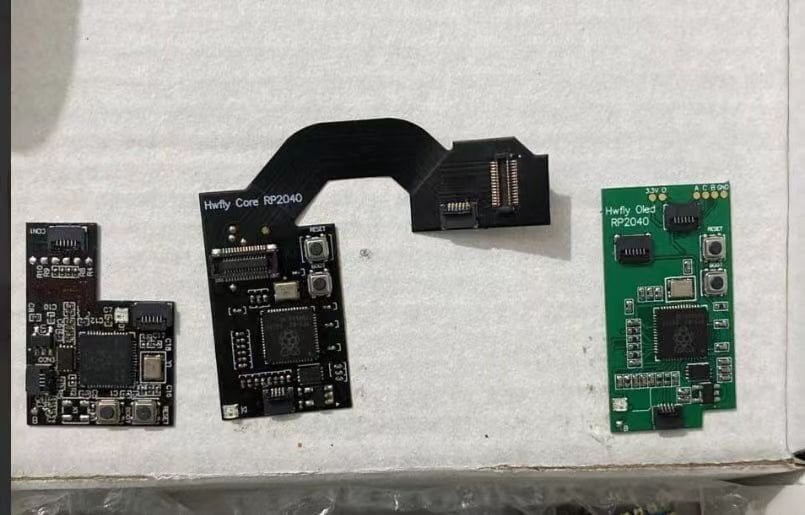

Ξεκίνησε ο κόσμος να φτιάχνει και δικά του chips. Για να δούμε πως θα πάει.
EDIT: Φαίνεται να έχει και μερικά θεματάκια το firmware με το OFW προς το παρόν, λένε οτι θα φτιαχτούν με το 2.6.
