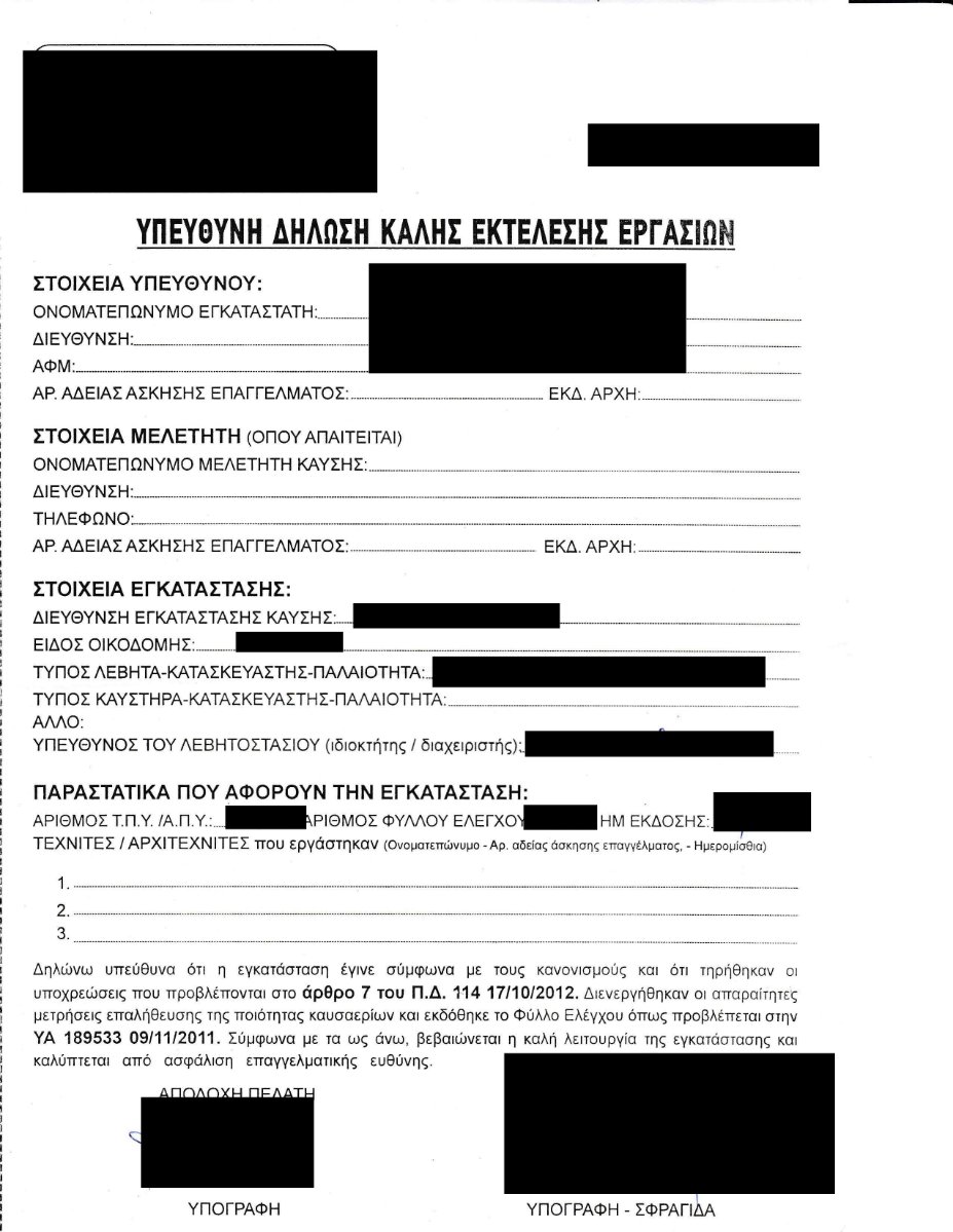

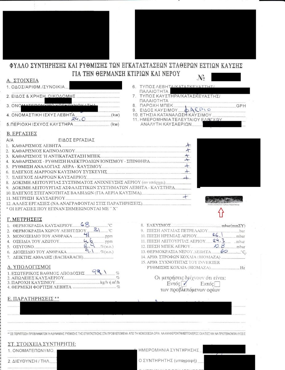

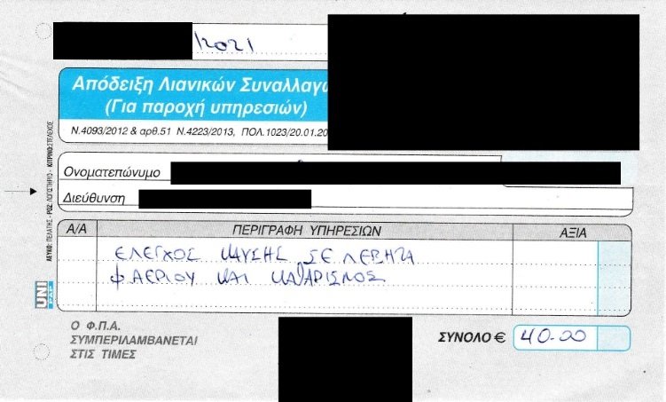

Δεν έπρεπε να τον πληρώσεις... απλά. Μια σωστή συντήρηση με πλήρη έλεγχο μετρήσεων και καλό καθαρισμό του εναλλάκτη με αντλία / χημικό, παίρνει τουλάχιστον 40 λεπτά. Μερικοί εναλλάκτες λόγω σχεδιασμού δε καθαρίζουν καλά με αντλία και θέλουν επιπλέον καθάρισμα εκτός λέβητα με πιεστικό και η συντήρηση να φτάσει τη μια ώρα. Ο κάθε λέβητας έχει τις ιδιοτροπίες του.
Επίσης για να έχει ισχύ η συντήρηση πρέπει να κοπεί απόδειξη και να συμπληρωθεί υπεύθυνη δήλωση με ασημένια σφραγίδα γνησιότητας.
Άμα δεν έχετε τα παραπάνω, είναι σαν μη κάνετε ποτέ συντήρηση.
Όσο για το κόστος, είναι διαπραγματεύσιμο... με τη προϋπόθεση ότι ο λέβητας ειναι ήδη σε άριστη κατάσταση. Αυτό όμως ένας νέος τεχνικός δε μπορεί να το γνωρίζει αν δε δει με τι έχει να κάνει. Δε γίνεται να συμφωνήσεις εκ των προτέρων 50 ευρώ και να αποδειχτεί ότι ο εναλλάκτης δεν έχει καθαριστεί ποτέ. Θα του φάτε όλη τη μέρα.
Εγώ τη 1η πενταετία πλήρωνα 50ευρώ. Μου είχε πει πως αν κάνω συντήρηση κάθε χρόνο ανελλιπώς (το καλοκαίρι που έχει περισσότερο χρόνο, γιατί το χειμώνα πλακώνουν βλάβες) και δεν αφήσω άλλο τεχνικό να βάλει χέρι στον λέβητα... απ'τον 6ο χρόνο θα μου έριχνε τη συντήρηση στα 40ευρώ όπως και έκανε. Είναι δύσκολο να βρείτε σωστό τεχνικό... για μένα ήταν καθαρά θέμα τύχης.

50 ευρό με απόδειξη?
Γιατί εμένα 75 χωρίς αποδειξη για τα άλλα 2 χαρτιά δεν είμαι σίγουρος(EDIT όταν μου το εγκατέστημα μου τα έδωσε αυτά τα χαρτιά μαζί, άρα υποθέτω θα μου εκδόσει καινούργια με τον έλεγχο) . Αν θέλω απόδειξη πάει 75 + 75*24% =93
Θεωρώ ότι είναι καλοί αν κρίνω απο την εγκατάσταση που μου κάναν (απο θέμα επαγκελματισμού ) . Αλλά 93 ευρό αν πρέπει υποχρεωτικά να έχω αποδειξή το θεωρώ υπερβολικό .
Επεξ/σία από TSINE
1 ώρα πριν, TSINE είπε
Ναι, και πλέον 40 με απόδειξη. Εννοείται και την υπεύθυνη δήλωση μαζί στη τιμή. Σου λέω θέλει ψάξιμο να βρεις τέτοιες τιμές και να σου κάνουν και σωστή συντήρηση πάνω απολα

Αυτά νομίζετε οτι κάνουν στην συντήρηση. Αρχικώς δεν σου μέτρησε ελκυσμό. Ύστερα δεν μέτρησε δοχείο διαστολής που μετά από 5 χρόνια είναι 0. Επίσης αν έχεις αυτόματο πλήρωσης έπρεπε να δει αν δουλεύει και δεν είναι μπλοκαρισμένος. Τα επιτοίχια λόγω λίγων καταλοίπων σπάνια βγάζουν θέματα τέτοια. Αλλου βαράνε βλάβες. Τριοδες, κυκλοφορητές κλπ..

Ελκυσμό είχε μετρήσει προ 6 μηνών, είχε βλάβη ο ανεμιστήρας και αντικαταστάθηκε.
Aυτόματο πλήρωσης δεν έχει, είναι χειροκίνητος.
Για πες λεπτομέρειες για το δοχείο διαστολής.

Το δοχειο διαστολής είναι το βασικότερο. Συνηθως στους αερίου είναι ένα πλακέ μέσα των 8-9 λίτρων. Χοντρικά να σου πω ότι υπολογίζουμε κάθε 1000kcal και 1 λίτρο. Αυτό κανονικά για να μετρηθεί μια βαλβίδα είναι αλλά ποτέ δεν είναι προσβάσιμο οπότε βάζουμε ένα εξωτερικό δοχείο όσο μεγαλύτερο τόσο πιο άνετο. Να σου δώσω να καταλάβεις πώς δουλεύει. Όταν τα νερά ζεσταίνονται αυξάνεται ο όγκος τους και κάπου πρέπει να πάνε. Εκεί έρχεται το δοχείο τραβάει τις διαστολές και μου τα σπρώχνει ώστε να πάνε στο τελευταίο σώμα. Επίσης μαζί βάζουμε κι έναν αυτόματο πλήρωσης ο οποίος ρυθμίζεται +0,2bar παραπάνω από το δοχείο, ώστε να μην βγαίνεις κάθε τρεις και λίγο να συμπληρώνεις νερό. Η πίεση πέφτει αν το κάνεις λόγω απουσίας δοχείου ή να μην έχει πίεση μέσα. Το πώς ρυθμίζονται όλα γενικά πρέπει να δει κάποιος την εγκατάσταση από κοντά στο λέω πολύ γενικά.
