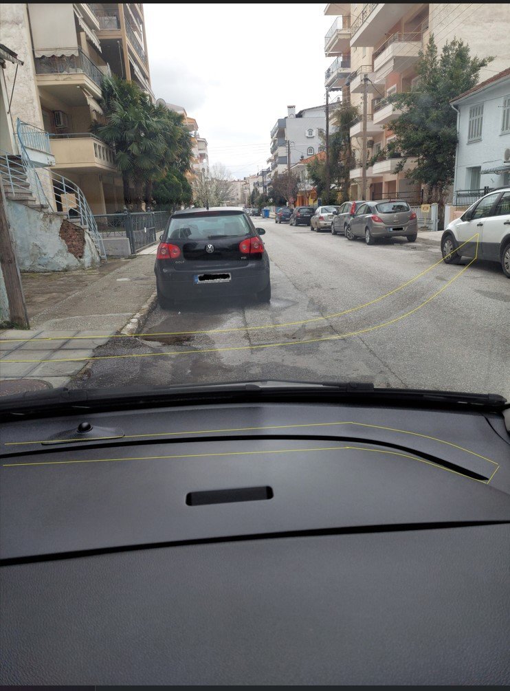

Στις 25/2/2023 στις 7:44 ΜΜ, madnifestah είπε
Οτι εταιρια και να διαλέξεις,ισχύει ότι
κάνει πολυ καλή δουλειά Το καλοκαίρι.
επίσης ισχύει ότι:
• με polarized γυαλιά ηλίου βλέπεις ιριδιζουσες γραμμές στο παρμπριζ
• έχεις αντανακλάσεις (πχ έχω βλέπω στο παρμπριζ μου σημεία του ταμπλό)
• αν είναι σκονισμένο/λερωμένο το παρμπριζ η αφήνουν γραμμές οι υαλοκαθαριστηρες σου τα παραπάνω είναι ποιο έντονα...
εγώ έβαλα σε όλο το αμάξι και σκεφτόμουν να την αφαιρέσω από το παρμπρίζ.  μου πήρε πολύ καιρό να μάθω να οδηγώ χωρίς γυαλιά ηλίου..
αλλά την αντανάκλαση του ταμπλό ακόμη δεν την έχω συνηθίσει.
μπήκαν πριν 5000χλμ
η αντανάκλαση απο τον αεραγωγό είναι σε όλο το παρμπρίζ και στην μεριά του οδηγού.  λίγο χειρότερα απ'ότι μπόρεσα να αποτυπώσω στην κάμερα
