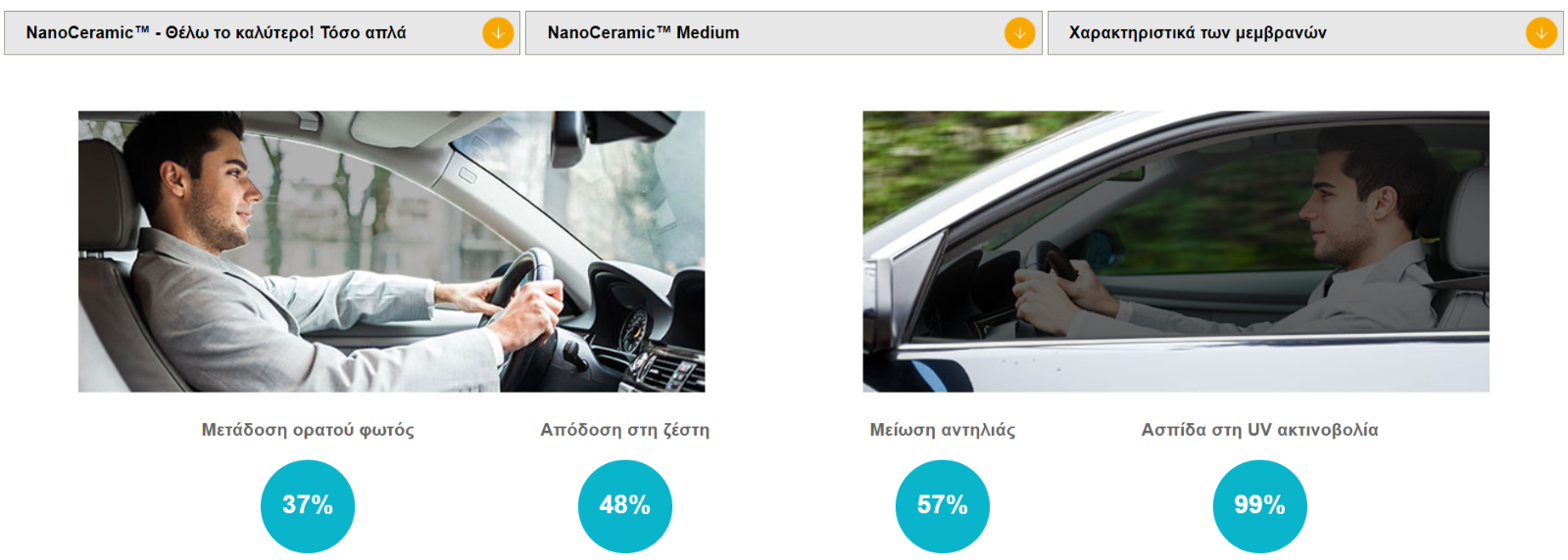

Καλημέρα σε όλους.
Να σας πως την αλήθεια είχα καταλήξει σε llumar ceramic και ας ήταν ακριβές μιας και λέω καινούριο αυτοκίνητο, να βάλω κάτι καλό και αποδοτικό ώστε να έχω το κεφάλι μου ήσυχο.
Όμως διαβάζοντας τις τελευταίες 40 περίπου σελίδες κάπου μπερδεύτηκα. Ενώ αναφέρεται η llumar ως η καλύτερη ή από τις καλύτερες, αρκετοί είπατε ότι στα χρήματα της ceramic ο δείκτης IR είναι χαμηλός και άλλες εταιρίες όπως η xpel για παράδειγμα έχει κοντά στα 80%. Πως είναι τοπ μια εταιρία (llumar) όταν ένας σημαντικός δείκτης είναι πολύ χαμηλός;
Ακόμη με μπέρδεψαν λίγο τα νούμερα που λέτε. Τι είναι το 70, 20, 50 που αναφέρετε; Στην llumar που κοιτούσα είναι κάπως έτσι.
Πως είναι στις άλλες εταιρίες; Δεν τα έχει και με τα επίσημα αρχικά να καταλάβω.
Αν μπορεί να ξεδιαλύνει το τοπίο ας βοηθήσει.

4 ώρες πριν, broxopios είπε
Είναι το πόσο φως περνά , 0 μαύρο σκοτάδι ,, 100 περνά όλο
Όσο πιο υψηλό τόσο καλύτερα
Γενικά θες όσο πιο ανοιχτό γίνεται μπροστά και παρμπρίζ (για να είσαι στα νόμιμα πλαίσια , με όση περισσότερη ανάκλαση και απορροφητικότητα  θερμότητας (IR)

Στην Ελλαδα μεγαλωσαμε με 3M k LLumar για αυτο εχει μεινει στον κοσμο το οτι ειναι οι καλυτερες.Τα τελευταια χσρονια πολλες εταιρειες εχουν βγει στο προσκηνιο με παρα πολυ καλη ποιοτητα υλικων.Απο την στιγμη που πλεον βγηκαν οι μετρησεις στην φορα αντιλαμβανεται κανεις την τεραστια διαφορα που υπαρχει και το ποσο αδικα πεταγαμε τα λεφτα μας οταν φυσικα καποιος ενδιαφερεται για προστασια απο την ζεστη.
Αν σε ενδιαφερει η μειωση στην θερμοκρασια κοιτας ποσο IR  σου δινει μια μεμβρανη αλλα και την συνολικη απόρριψη θερμοκρασιας που ειναι το TSER.
Η LLumar ειναι πανακριβη στην μεταλλικη σειρα ζητανε 230 ευρω με IR 35 σε αυτα τα λεφτα βρισκεις νανοκεραμικη μεμβρανη με IR 80.Οι νανοκεραμικες σειρες μετα της LLumar εχουν 57% IR και ειναι πανακριβη 380 ευρω περιπου και μετα η νεα που εχει φερει η IRX εχει IR 85-87 στα 480 ευρω απ οτι λεει το site τους.
Εγω προσωπικα εβαλα Xpel και με καθοδηγησε ο Αλεξανδρος που γραφει και το παιδι πιο πανω στην Tint Town με μετρησεις.
