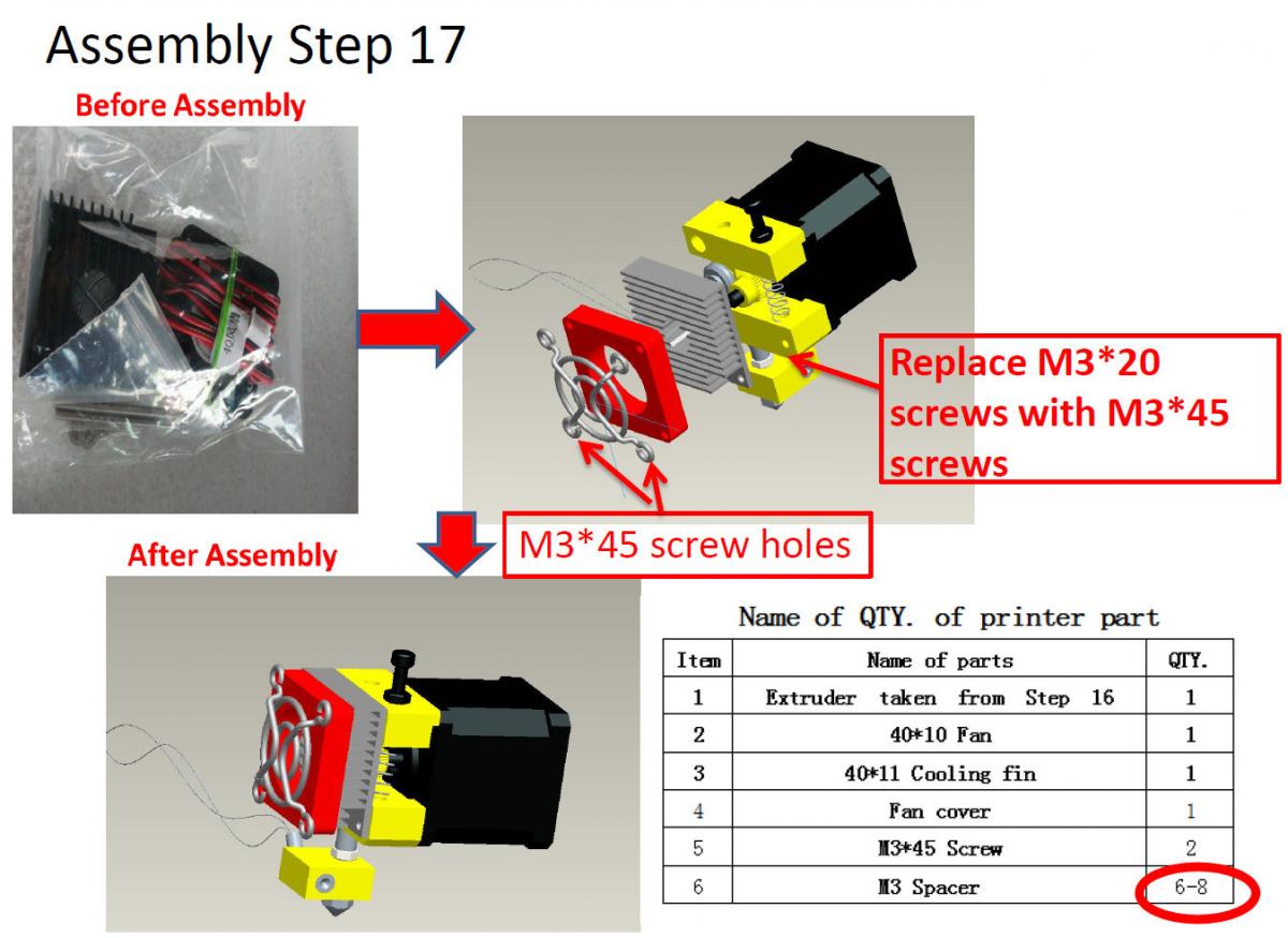

Στην τοποθέτηση του ανεμιστήρα πάνω στην κεφαλή αναφέρει και στο pdf και στο video 8 ροδέλες.
Που τις βάζει αυτές;
Επίσης σε αυτό το βήμα υπάρχουν δύο βίδες που στερεώνουν τον ανεμιστήρα με την κεφαλή.  Πόσο τις σφίγγω αυτές;

Ροδέλες εγώ έβαλα 4. Τσέκαρε στο βιντεάκι πως το συναρμολογεί όλο αυτό το πράγμα, το δείχνει αρκετά αναλυτικά.

για τις ροδελες και γω ειχα απορια μεχρι που εριξα μια προσεκτικη ματια στη μεσα πλευρα του extruder η πλατη της ψυκτρας μπορει λιγο να ακουμπαει στη ροδελα που περναει το νημα οποτε εβαλα 2 ροδελες απεξω με τις βιδες και απο μεσα εβαλα αλλες 2 για να παρει μισο χιλιοστο μην τυχον και ειχε επαφη....ειχε δεν ειχε δεν μπορω να το πω με βεβαιοτητα αλλα ειναι λιγο στριμωγμενα

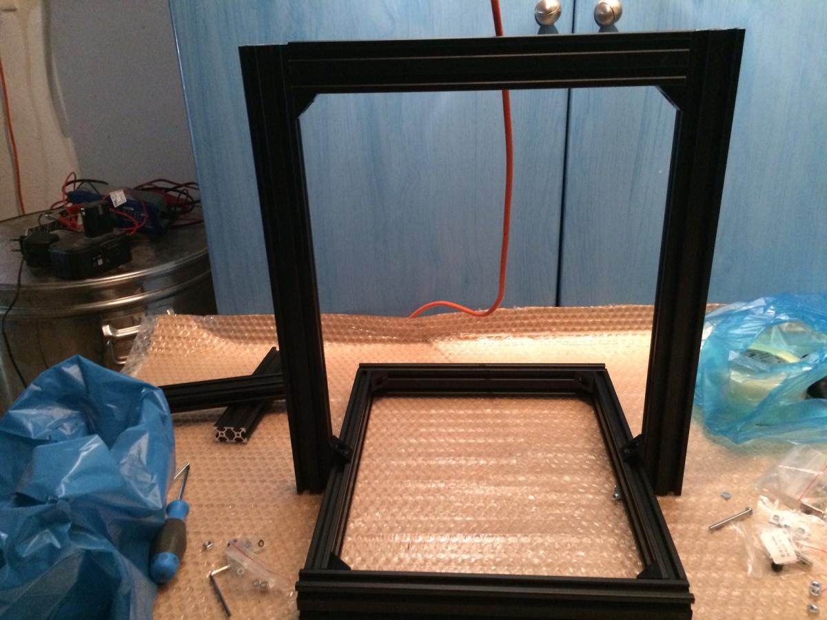

Το έστησα και έβαλα και το autolevel.
Πολλές απορίες έχω ας ξεκινήσω από αυτές:
Πόσο πρέπει να ακουμπάει η κεφαλή στο hotbed;  Στα βίντεο βλέπω να κάνουν δοκιμές με χαρτί - και πάνε την κεφαλή μέχρι το χαρτί να μην κουνιέται.  Ουσιαστικά δηλαδή η κεφαλή ακουμπάει στο hotbed.

Από όσο έχω καταλάβει πρέπει ίσα ίσα να περνάει φύλο Α4 από κατω
Έχει μενού pause αλλά αν τα κάτω layer κρυώσουν ίσως μετά να μην κολλήσουν σωστά τα επόμενα η ακόμα χειρότερα κάποια στιγμή να πέσει και να χαλάσει το μοντελο
Εχει μερικά βίντεο που αλλάζουν νήμα αλλά δεν βλέπω λόγο να κάνεις κάτι τέτοιο, πιστεύω είναι προτιμότερο να τελειώσει σε ένα χρώμα τους μοντέλο και μετά αν θέλεις να το βαψεις
Αν τελειώσει το νήμα δεν σταματάει, δεν έχει κάποιο σενσορα/για να καταλάβει ότι τελείωσε
