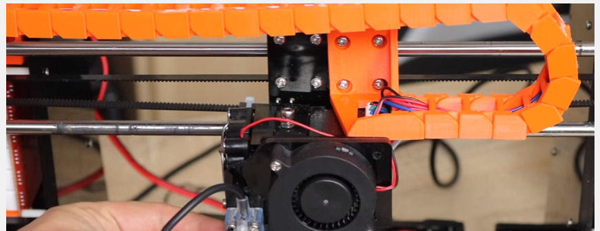

Ξέρει κάποιος πως λέγεται αυτό το πορτοκαλί για τα καλώδια και από που να το πάρω;
Edit: Πόσο είναι το max temp που μπορεί να ανέβει το έδρανο;  Έβαλα να τυπώσει κάτι που ζητάει 120C αλλά πάνω από 113C δεν πάει ...  Περίεργο στην πρώτη εκτύπωση έφτασε παραπάνω από 150C...
Yep! Cable Chain το λενε. Στα ελληνικα μπορεις να το βρεις ως ερπυστρια καλωδιων ή καδενα καλωδιων. Ψαξε στο Thingiverse για cable chain και θα βρεις απειρες παραλλαγες, αναλογα με τον τροπο στηριξης τους.

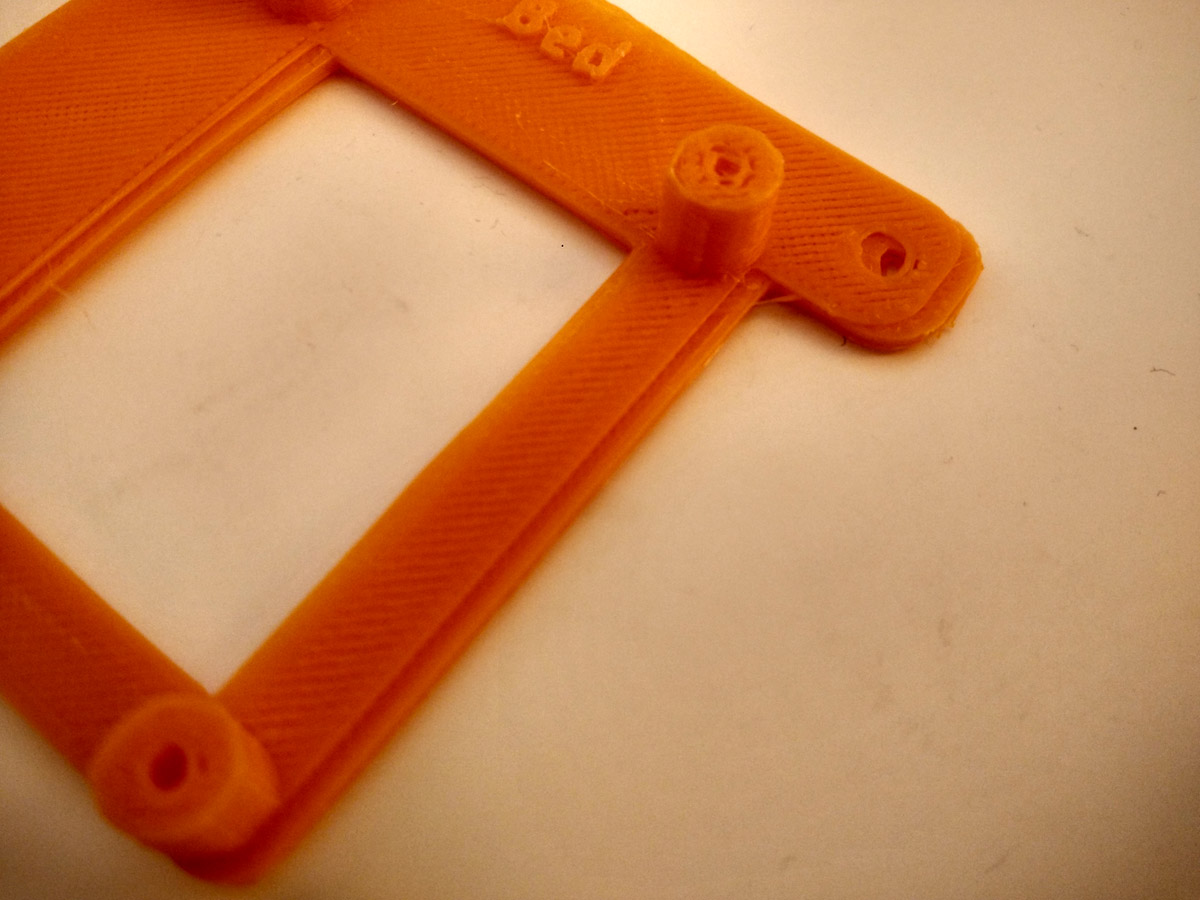

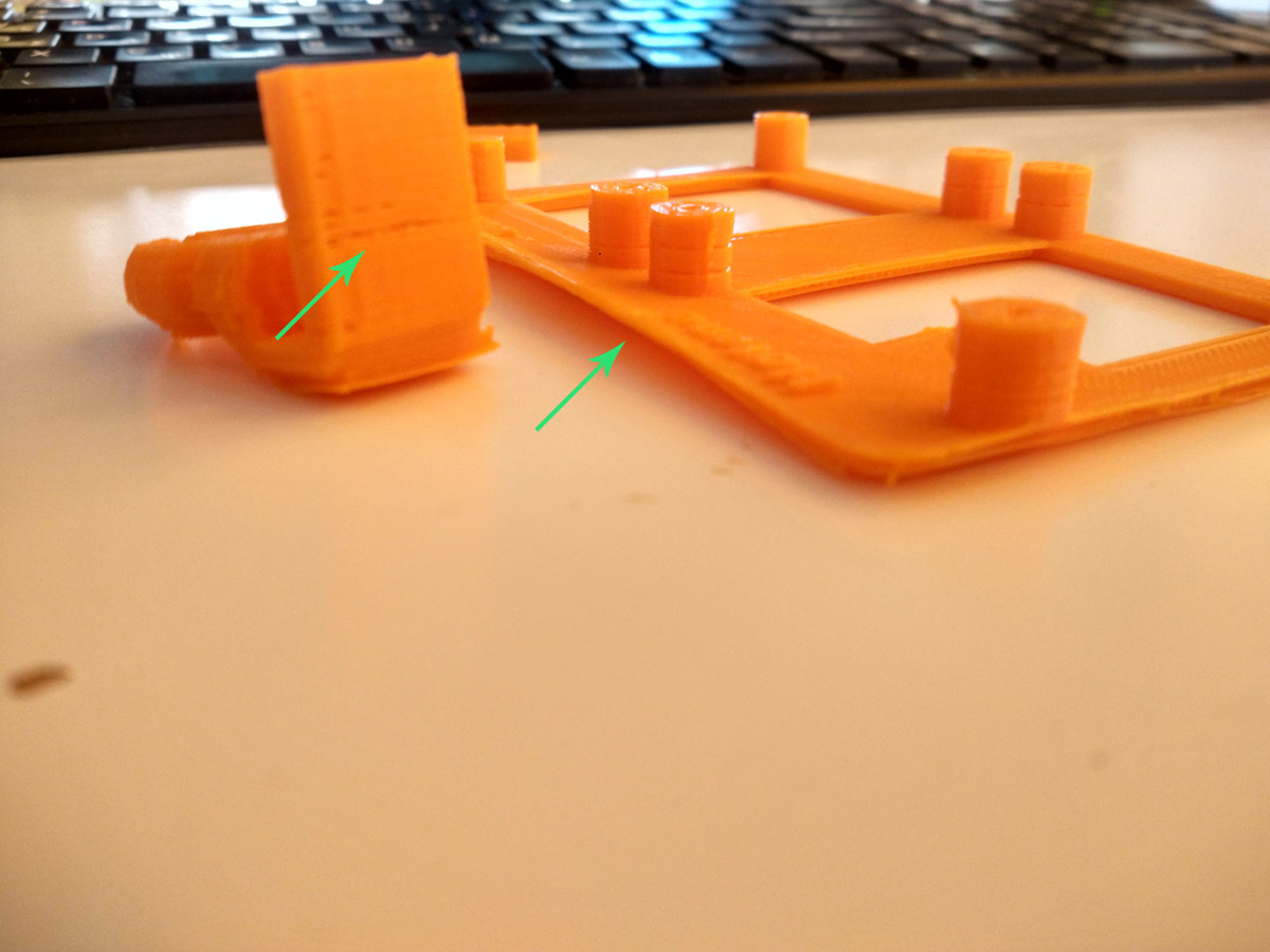

τυπωσα αυτα τα δυο
https://www.thingiverse.com/thing:2344614
https://www.thingiverse.com/thing:1764285
και κατα την εκτυπωση μαλλον πηδηξε ενα δοντι ο ιμαντας στον αξονα Y με αποτελεσμα να κουνηθει η εκτυπωση! παντως η αληθεια ειναι οτι μου φαινεται πιο χαλαρος απο οταν εστησα τον printer, οποτε με βλεπω να τυπωνω και αυτο  :P
https://www.thingiverse.com/thing:1959208
επισης θα μπορουσε καποιος πιο εμπειρος να δωσει τα φωτα του?
εχω παρατηρησει (και σε αλλες εκτυπωσεις) καποιες φορες η μια πλευρα του αντικειμενου να σηκωνεται ελαφρα, σαν να σκευρωνει... επισης μερικες φορες υπαρχουν κενα στην εκτυπωση με αποτελεσμα να ειναι αδυναμο το σημειο και να σπαει εκει το αντικειμενο
δειτε την φωτο με τα πρασινα βελακια που σημειωνω τα προβληματα
αυτα πως διορθωνονται?

Το πρόβλημα που έχεις λέγεται warping και έχει αποτέλεσμα όπως κρυώνει το pla να τραβάει και να σηκώνεται από το heatbed. Ανά περίπτωση μια λύση είναι να βάλεις κάτι που να κολλάει στο heatbed. π.χ μπλέ ταινία βαφής ή άλλα υλικά buildtak κλπ. Άλλη λύση είναι να βάλεις πάνω από την ταινία βαφής επιπλέον και κόλλα uhu ή λακ μαλλιών. Υπάρχουν και οι λύσεις του brimming ή του raft μέσα από το cura/slic3r.
Αυτό που έπαθες το έπαθα και εγώ εχθές. Αν και δοκίμασα τα παραπάνω ακόμα και με raft το επόμενο layer μετά το raft μου ξεκόλλησε. Το raft έμεινε σταθερό να φανταστείς. Στην δική μου περίπτωση νομίζω οτι το έπαθα γιατί είχα μεγάλο σχέδιο με τεράστιες μεγαλες διαδρομές σαν πρώτο layer. Θα δοκιμάσω να βάλω στο slic3r (ανώτερο από το cura νομίζω) διαφορετικό pattern στα outer layers για να μην έχω αυτές τις τεράστιες γραμμές. Αν το έχει πάθει κάποιος άλλος ας μας διαφωτίσει.
