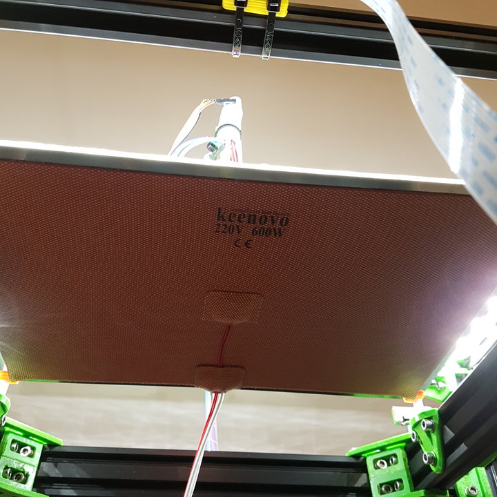

keenovo @220v in da house!!
Ένα θα πω.. το bed ζεσταίνει στα 110c πιο γρήγορα από τον extruder!
Επεξ/σία από trickius
Στις 21/3/2018 στις 9:20 ΜΜ, stefstefan είπε
18Α στα 12v σου βγάζει αυτό, αρκετά μικρό.
εγω εβαλα ενα στα 1200 βαττ 70 αμπερ στην 12 ρα λολ εβαλα 8522 ντραιβερς αλλα περιμενω 2130 οι οποιοι θα μπουν σε spi ,περιμενω καλυτερα μοτερ βηματικα και bltouch.frame is tatara βασισμενο πανω στον ανετ
