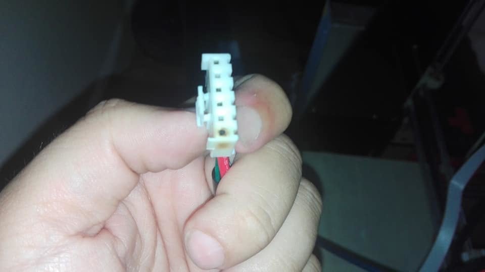

όταν εγκατέστησα το marlin στον πρώτο μου εκτυπωτή εκείνο πάγωνε την εκτύπωση και δεν ήξερα τον λόγο. Ο λόγος ήταν ο καμμενος connector και μετά αφού διάβασα ότι το marlin εάν διαπιστώσει οποιαδήποτε ανωμαλία αυτόματα κλείνει τον εκτυπωτή( τον βάζει σε idle κατάσταση)
και μενα ειχε σταματησει κανα 2 φορες αλλα λογω λαπτοπο οχι απο καμμενο κατι......που και ποιος ηταν ηταν ο λαμμενος κονεκτορας ????
O connector από το heat bed.

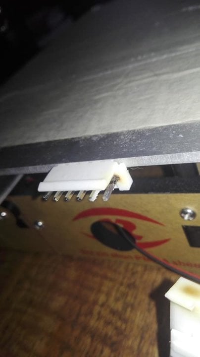

Πριν απο την εγκατασταση του marlin δεν παγωνε πουθενα οταν εγκατεστησα το marlin μετα απο καποιο ωρα ο εκτυπωτης παγωνε. Τοτε αρχιζα να ψαχνω τι μπορει να φταιει και εφτασα εδω. Αφαιρεσα τα pin απο το πλαστικο και με το κολλητηρι τα ένωσα στο heat bed και απο τοτε ολα ειναι καλα.
Επεξ/σία από hannibalmemos1984
απο τη πρωτη στιγμη αφαιρεσα το πλαστικο και εβαλα μονους κοννεκτορες σε ολα τα πιν.....τωρα σκεπτομαι καποια μερα που θα εχω ορεξη να τα κανω κολλητα
συνηθως αυτο που εχεις παθει γινεται γιατι δεν εφαρμοζει το θυληκο σωστα
Πολυ σωστα τα λες. Οσο και να καλα να το εφαρμοσεις με τις τοσες φορες που κινείται το τραπεζι χαλαρωνει η επαφη και γινεται αυτο. Κυκλοφορησαν σε ebay connector που ισχυριζονται οτι εξαλείψουν το φαινομενο αλλα η καλυτερη λυση ειναι κολλητα κατα την γνωμη μου και ξενοιαζεις!!!!

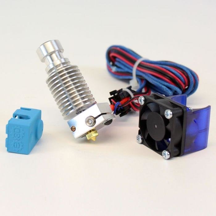

καλησπέρα ,εχει κανείς δοκιμάσει το  e3d v6  Hot End Kit ?

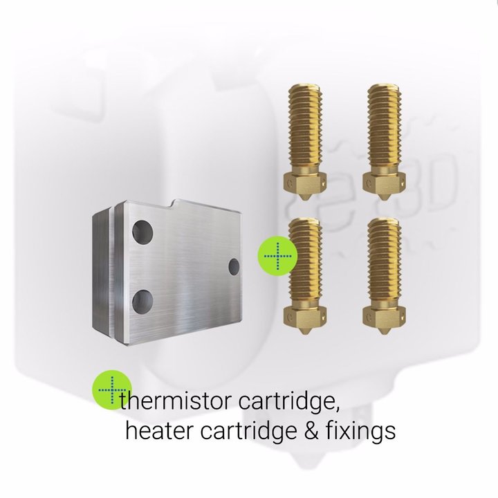

το σκεφτομαι για τον cr 10 με Volcano hotend για 0.6-1 mm nozzles .
παραθέτω εικόνες
Επεξ/σία από achilleras
  • Moderators
52 λεπτά πριν, achilleras είπε
παραθέτω εικόνες
Αν εχεις σκοπό να κάνεις μεγάλες εκτύπωσης που δεν σε ενδιαφέρει τόσο η λεπτομέρεια αξίζει το volcano αλλιώς όχι
