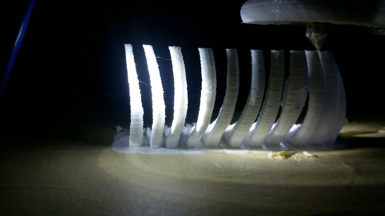

Καλημερα σε ολους. Εχω μια απορια. Για ποιο λογο γινεται ετσι το μοντελο ???? Εχω τον Anet A8 PLA στους 190 και 55 βαθμους.

Στις 14/12/2018 στις 12:08 ΜΜ, xakerofxanthi είπε
Πρωτον στον Anet A8 οι belt πρεπει να ειναι σωστα τεντωμενοι(τοσο του κρεββατιου οσο και του extruder Υ-Χ αντιστοιχα) κατι που ειναι δυσκολο με αυτους που εχει το κιτ. Γνωμη μου πρωτα τεντωσε τους οσο πιο καλα γινεται και εκτυπωσε τα upgrade για τους αξονες Υ Χ και αναβαθμισε τα belt με GT2 6mm Rubber Opening Belt. Θα δεις διαφορα. Επιπλεον μειωσε και λιγο την ταχυτητα εκτυπωσης γιατι ο συγκεκριμενος εκτυπωτης δεν ειναι και ο πιο στιβαρος στο σκελετο του και δημιουργει πολλες δονησεις που επηρεαζουν την εκτυπωση.
