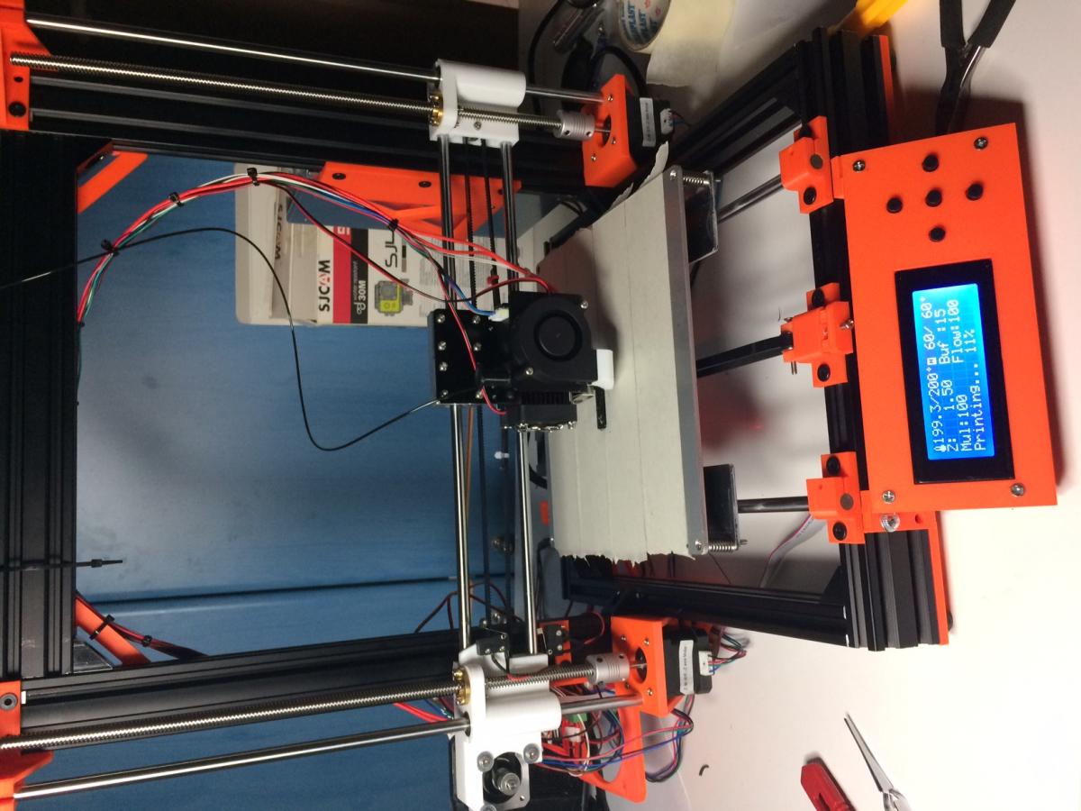

σημερα τελειωσε η μικρη μετατροπη και ηδη τυπωνει
σιγουρα λιγοτεροι κραδασμοι
απομενουν τα καναλια τακτοποιησης καλωδιων  και βλεπουμε

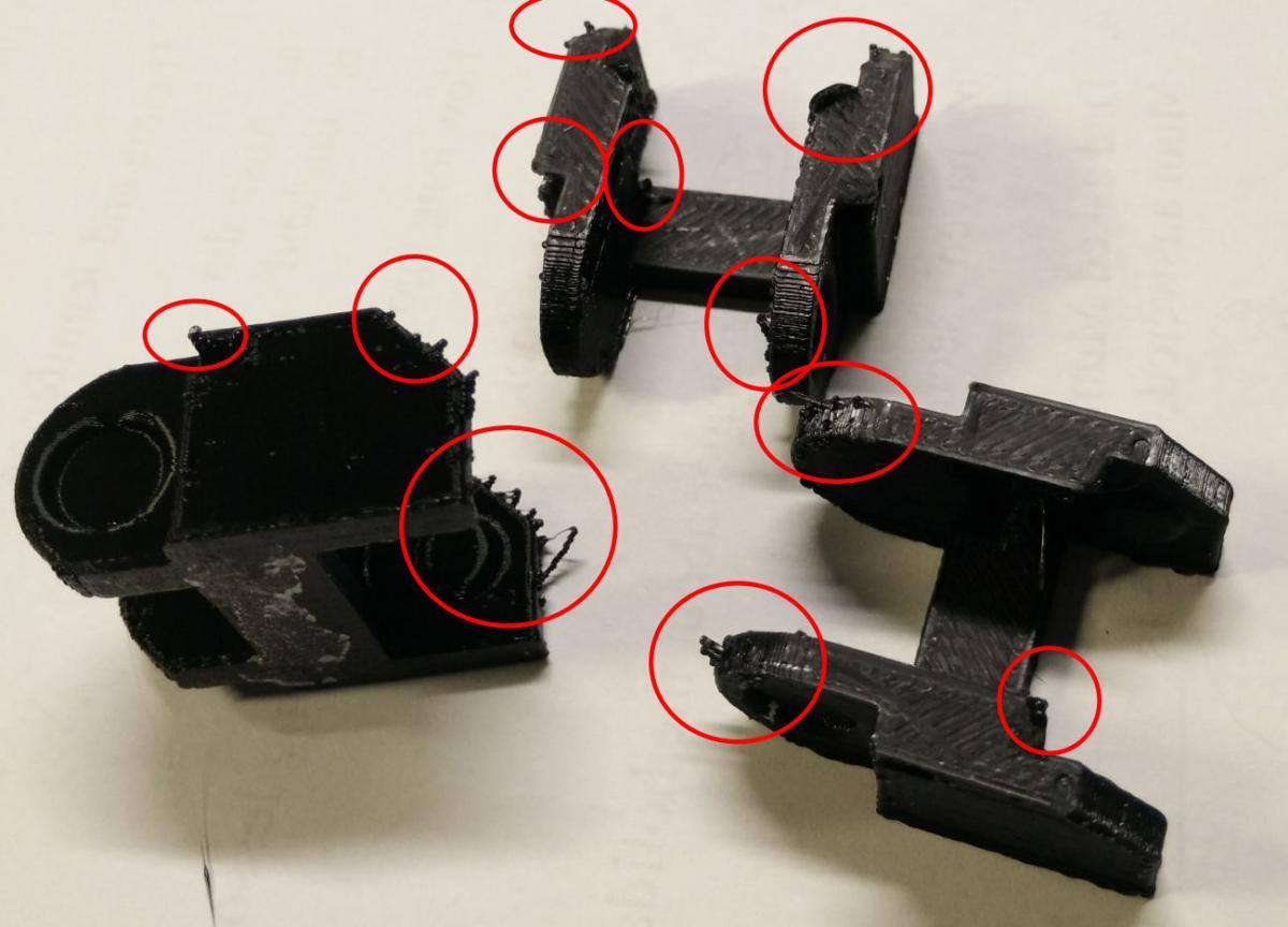

Οι εκτυπώσεις μου δεν είναι ακριβείας.  Έχω αυτό το αποτέλεσμα, τι να φταίει;

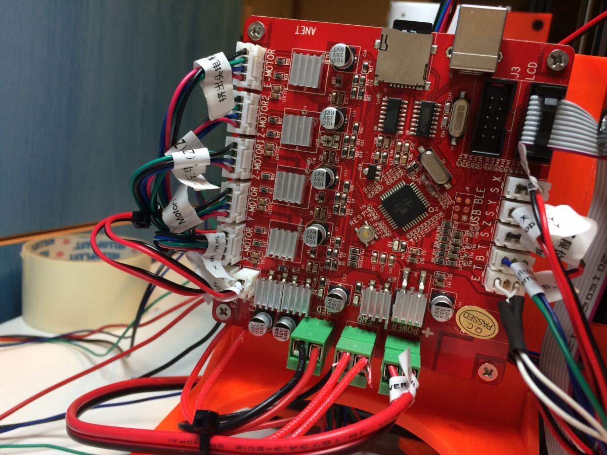

Ο αισθητήρας (1) ειναι αυτός
https://goo.gl/photos/DR4jMikoKbFiWQ997
https://goo.gl/photos/ThCv6U3iVHiZB8yN9
Αφαιρεσα τον αισθητηρα του z endstop (2) και εκοψα το καλωδιο του στην μεση περιπου. Συνδεσα το μαυρο καλωδιο του 1 με το κοκκινο καλωδιο του 2 και το μπλε καλωδιο του 1 με το μαυρο καλωδιο του 2. Στην συνεχεια συνδεσα το καφε καλωδιο του 1 στην μεσαια εισοδο του βυσματος του 2 λιγο προχειρα με ενα καρφακι, εχω παραγγειλει ενα σετ βυσματακια για να το κανω καλυτερα μολις ερθουν.
https://goo.gl/photos/2XcLKuvMXfAVcddP7
Τον αισθητηρα τον στερεωσα πισω απο τον extruder με αυτην την βαση
https://www.thingiverse.com/thing:1883473
Εβγαλα τις δυο κατω βιδες του κατω ρουλεμαν του αξονα χ και με περαστη βιδα και παξιμαδι την στερεωσα.
https://goo.gl/photos/FqafiYqCB2b7Pbc5A
Δεν ειμαι και πολυ ευχαριστημενος, αργοτερα θα ψαξω να βρω καλυτερη λυση. Μου φαινεται ευκολο να φυγει απο την θεση του αν βρει καποιο εμποδιο.
Στον αισθητηρα προτου δοκιμασω την ποιο απλη λυση που δουλεψε τελικα, δοκιμασα με 2 αντιστασεις και με μια αντισταση σε διαφορα μεγεθη αλλα δεν δουλευε. Ενω αναβε το κοκκινο λαμπακι οταν πηγαινε κοντα στο μεταλο το software τον εβλεπε συνεχως open ή συνεχως trigered. Προσοχη στις δοκιμες μην καταστραφουν το bed ή η μυτη. Εχουν πολυ δυναμη τα z motors.
Απο οτι καταλαβα με το στοκ firmware της ανετ ο αισθητηρας δουλευει οπως δουλευει το μηχανικο endstop που εχει κανονικα ο εκτυπωτης. Το skynet3d το βαζουμε για να εχουμε την λειτουργια autoleveling  στο bed. Οποτε πρωτου φλασαρεις το skynet3d βεβαιωσου οτι δουλευει ο αισθητηρας με το στοκ firmware. Πρωτα βεβαιωσου οτι αναβει το κοκκινο λαμπακι κοντα σε μεταλλο και μετα με την εντολη Μ119 τον εχει open οταν εχει σβηστο λαμπακι και trigered οταν εχει αναμενο λαμπακι. Αν ισχυουν τα παραπανω εισαι ετοιμος για φλασαρισμα και auto leveling. Μολις τελειωσεις με τα διαδικαστικα ασχολησου λιγο παραπανω με το z-offset απο το μενου του εκτυπωτη για να πετυχεις την ιδανικη αποσταση της μυτης απο το bed. Με το χαρτι εμενα δεν μου βγηκε σωστο, πειραματιστηκα με δοκιμαστικες εκτυπωσεις.

Δεν νομίζω να τα καταφέρω να το φτιάξω. Πρέπει να βρω τι φταίει και τα κάνει μαντάρα. Έχω πρόβλημα στην ακρίβεια των κατασκευών.  Μπρελόκ και χαζομάρες που τυπώνω δεν υπάρχει θέμα γιατί δεν υπάρχει ανάγκη ακρίβειας.
Έχω δοκιμάσει διάφορα settings.  Κάτω από 220C δεν ρέει καλά το νήμα. Τα τελευταία τα τύπωσα 210/40 και το πρώτο layer βγήκε ανάγλυφο - κλότσαγε η κεφάλη πάνω του στην δεύτερη στρώση.
Η εταιρία το δίνει για 180 έως 210C. Θα δοκιμάσω να τυπώσω στα 200/60 τώρα ένα μικρό αλλά μακρύ κομμάτι να δω τι θα κάνει.
Μέχρι να βρω τι πρέπει να γίνει θα τελειώσει το νήμα και φτου και από την αρχή ...

Έχεις κάνει καλή ρύθμιση στο heatbed?
