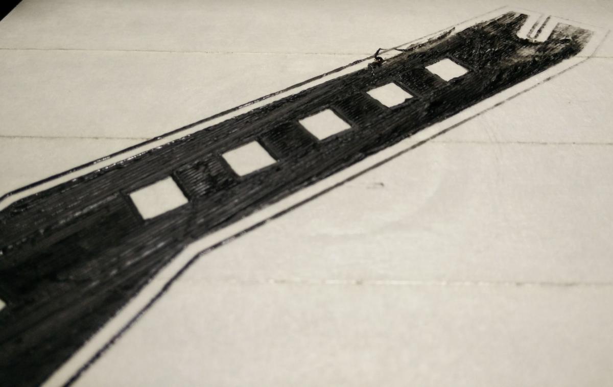

Για αυτό το αίσχος τι λέτε;
Δοκιμή στα 200/60.  Το πρώτο layer είναι αυτό.  Ανάγλυφο της κακιάς ώρας και προς την άκρη κενό.
Έβαλα αλφάδι στο έδρανο και στο e-axis και είμαι οκ.
Σε αυτό το layer δεν έχει ακόμα ξεκινήσει ο ανεμιστήρας.
Αν ξεκινάει έτσι δεν μπορώ να περιμένω να βγάλει κάτι καλό.

Δεν φτανει το αλφαδι , η αποσταση της μυτης απο την επιφανεια εχει μεγαλη σημασια
παρε μια κολλα Α4 θελει ισα ισα να γρατζουναει η μυτη του εκτυπωτη το χαρτι
Έχεις θέμα με το leveling, το αλφαδι δεν βοηθαει στην περιπτωση μας, δεν θελουμε το τραπεζι να ειναι ισιο γενικα, θελουμε να ειναι παραλληλο με την μυτη του εκτυπωτη μας σε ολο το επιπεδο που καλυπτει. Πρεπει να κανεις την μεθοδο με το χαρτι. Ετσι οπως το βλεπω εκει που σου φευγει το υλικο εινια χαμηλα το τραπεζι και εκει που "σβηνει" το υλικο εινια πολυ ψηλα το τραπεζι

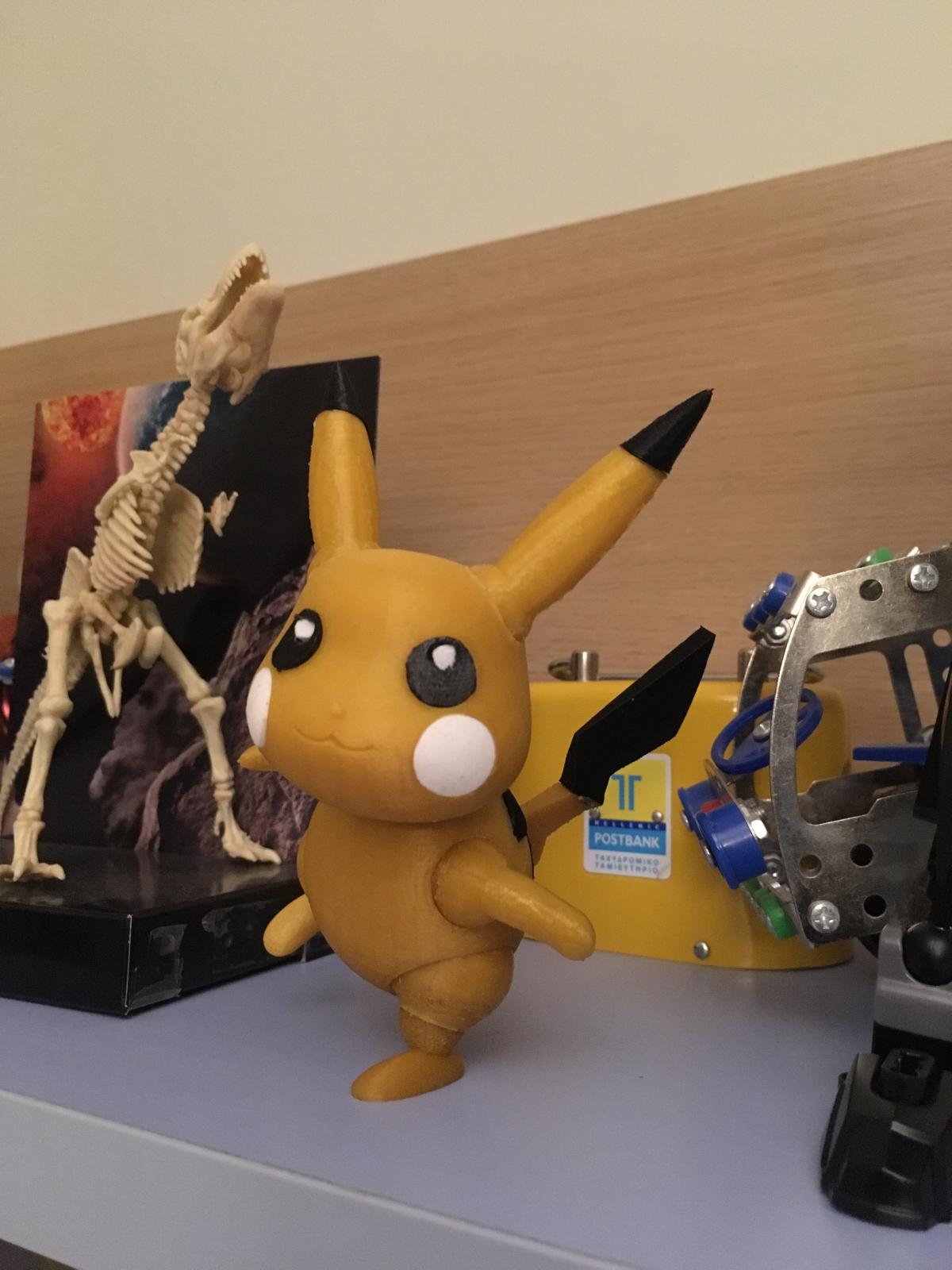

Εγώ τύπωσα αυτόν τον pikachu. https://www.thingiverse.com/thing:1752949
Στην πραγματικότητα είναι καλύτερος, η φωτογραφία τον αδικεί. Δύσκολη εκτύπωση και έμαθα πολλά πράγματα.
Καταρχήν είναι αρθρωτός. Μεγάλο βάσανο οι αρθρώσεις. Κανονικά θέλουν να έχουν μια μικρή διαφορά στις διαστάσεις γιατί αλλιώς δεν μπαίνουν καλά μέσα και κινδυνεύει να σπάσει το κομμάτι, όπως μου έσπασαν μερικά μικρά, πχ η ουρά ή το ενα πόδι.
Το άλλο που έμαθα είναι ότι αν θέλεις να κολλήσεις 2 κομμάτια το καλύτερο είναι με PLA. Παίρνει ένα κομμάτι νήμα, το ζεσταίνεις με αναπτήρα να λιώσει, στάζει λίγο στην επιφάνεια και αμέσως πιέζεις το άλλο κομμάτι.

δεξια το κρεβατι ειναι σιγουρα χαμηλοτερο
με το cura h to repetier το εκανες slice?????
τσεκαρισε μηπως ενας απο τους 2 παραλληλους αξονες ειναι στραβος.........βαλε τη μυτη κοντα στο  hotbed και γυρνα με το χερι η με καβουρα εναν ενα τους αξονες να δεις μηπως ανασηκωνεται η μυτη με τη περιστροφη
αν ειναι καποιος στραβος δεν υπαρχει περιπτωση να κανεις leveling
η με το χαρακα τσεκαρισε το υψος hotbed με τον κατω παραλληλο αξονα σε 2 σημεια
Κάτι παίζει με το auto-leveling.  Οι δοκιμές / ρυθμίσεις με το χαρτί κλπ έχουν γίνει.
Επίσης νομίζω ότι το πρόβλημα είναι ότι σκεβρώνει το frame λόγω ζέστης.
Θα πάρω γυαλί για το έδρανο σήμερα και μετά θα ξανακάνω την διαδικασία.
Πέρα από τα αρχικά layer δείχνει να τυπώνει σωστά με 210/60 με το PrimaValue νήμα.  Στα 200 και κάτω δεν ρέει σωστά και 220 και πάνω "τρέχει" και στάζει.

Με τι αισθητήρα είσαι στο auto leveling? Stock firmware η skynet?
Μέσα στον εκτυπωτή είχε έναν μπλε πλαστικό με ένα κόκκινο LEd - το οποίο δεν το έχω δει να ανάβει ποτέ.  Είμαι με το stock firmware.
Ειδικά με το στοκ firmware δεν κάνει bed leveling σωστά στην ουσία αντικαθιστά τον τερματικό διακόπτη του κάθε του άξονα
Το σωστό bed leveling είναι ότι υπολογίζει την απόσταση σε 9 σημεία συνήθως και με της μετρήσεις που πήρε φτιάχνει ένα "τρισδιάστατο" σχέδιο που λέει πχ στο σημείο έχεις απόσταση 0,3μμ, στο σημείο 2 έχεις απόσταση 0,4μμ και πάει λέγοντας έτσι το firmware αναλαμβάνει να ρυθμίσει ανάλογα σε πιο κομμάτι του bed είναι και την απόσταση της μύτης
Στο στοκ firmware δεν υπάρχει πρόβλεψη για αυτό και για αυτό ποτέ δεν θα κάνει σωστό leveling (δεν θα υπήρχε λόγος να βάζουν όλοι skynet αν είχε σωστό leveling το στοκ firmware)
Τώρα το να λυγίζει το πλαίσιο το θεωρώ λίγο απίθανο μιας και από ότι είδα μιλάμε για 8μμ πλεξι εκτός αν ζεις στη Σαχάρα με 90 βαθμούς (που και πάλι δύσκολα) είναι κάτι άλλο
Εύκολες λύσεις ψάξε thingiverse.com για της βάσεις να το βιδώσεις κάπου σταθερά δεν είμαι σπίτι και δεν έχω λινκ
Δες αυτό που είπαν πιο πάνω αν τα οριζόντια σίδερα είναι ίσια αν δεν είναι τζάμπα προσπαθείς,
Και άσε το auto leveling και δοκίμασε με τι χέρι
Πολύ αναφέρουν ότι το heat bed κάνει κοιλιά στο κέντρο σε αυτό η λύση είναι αναγκαστικά να βάλεις τζάμι από επάνω

Ο αισθητήρας (1) ειναι αυτός
https://goo.gl/photos/DR4jMikoKbFiWQ997
https://goo.gl/photos/ThCv6U3iVHiZB8yN9
Αφαιρεσα τον αισθητηρα του z endstop (2) και εκοψα το καλωδιο του στην μεση περιπου. Συνδεσα το μαυρο καλωδιο του 1 με το κοκκινο καλωδιο του 2 και το μπλε καλωδιο του 1 με το μαυρο καλωδιο του 2. Στην συνεχεια συνδεσα το καφε καλωδιο του 1 στην μεσαια εισοδο του βυσματος του 2 λιγο προχειρα με ενα καρφακι, εχω παραγγειλει ενα σετ βυσματακια για να το κανω καλυτερα μολις ερθουν.
https://goo.gl/photos/2XcLKuvMXfAVcddP7
Τον αισθητηρα τον στερεωσα πισω απο τον extruder με αυτην την βαση
https://www.thingiverse.com/thing:1883473
Εβγαλα τις δυο κατω βιδες του κατω ρουλεμαν του αξονα χ και με περαστη βιδα και παξιμαδι την στερεωσα.
https://goo.gl/photos/FqafiYqCB2b7Pbc5A
Δεν ειμαι και πολυ ευχαριστημενος, αργοτερα θα ψαξω να βρω καλυτερη λυση. Μου φαινεται ευκολο να φυγει απο την θεση του αν βρει καποιο εμποδιο.
Στον αισθητηρα προτου δοκιμασω την ποιο απλη λυση που δουλεψε τελικα, δοκιμασα με 2 αντιστασεις και με μια αντισταση σε διαφορα μεγεθη αλλα δεν δουλευε. Ενω αναβε το κοκκινο λαμπακι οταν πηγαινε κοντα στο μεταλο το software τον εβλεπε συνεχως open ή συνεχως trigered. Προσοχη στις δοκιμες μην καταστραφουν το bed ή η μυτη. Εχουν πολυ δυναμη τα z motors.
Απο οτι καταλαβα με το στοκ firmware της ανετ ο αισθητηρας δουλευει οπως δουλευει το μηχανικο endstop που εχει κανονικα ο εκτυπωτης. Το skynet3d το βαζουμε για να εχουμε την λειτουργια autoleveling  στο bed. Οποτε πρωτου φλασαρεις το skynet3d βεβαιωσου οτι δουλευει ο αισθητηρας με το στοκ firmware. Πρωτα βεβαιωσου οτι αναβει το κοκκινο λαμπακι κοντα σε μεταλλο και μετα με την εντολη Μ119 τον εχει open οταν εχει σβηστο λαμπακι και trigered οταν εχει αναμενο λαμπακι. Αν ισχυουν τα παραπανω εισαι ετοιμος για φλασαρισμα και auto leveling. Μολις τελειωσεις με τα διαδικαστικα ασχολησου λιγο παραπανω με το z-offset απο το μενου του εκτυπωτη για να πετυχεις την ιδανικη αποσταση της μυτης απο το bed. Με το χαρτι εμενα δεν μου βγηκε σωστο, πειραματιστηκα με δοκιμαστικες εκτυπωσεις.
Τελικα κανω τωρα την δευτερη μεγαλη εκτυπωση και ειμαι ευχαριστημενος απο το autoleveling

Thanks for the info. Έχω παραγγείλει τον ίδιο αισθητήρα. Σκοπεύεις να δοκιμάσεις σε γυαλί;
