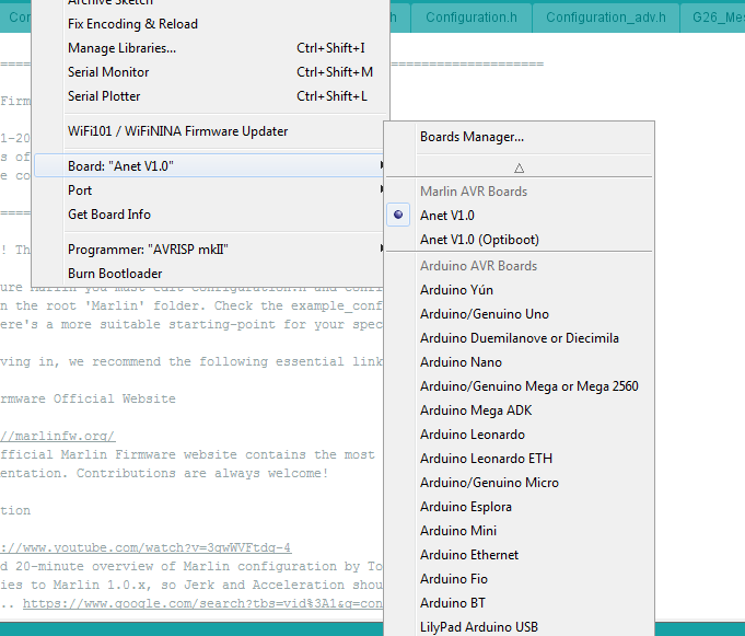

οκ κατεβασες το τελευταιο αρδουινο και το εγκατεστησες????
μολις το ετρεξες και ανοιξες  tools ειδες αυτη την οθονη ?? image.png.0fad666ef6bdbcbd7f7a94fac1c0d5e1.pngimage.png.0b918cc4e105beedc6ed30442d7b5e2e.png
μετα στο board οταν ανοιγεις το παραθυρο βλεπεις στο κατω μερος ΑΝΕΤ Ω1.0 ΟΠΩς ΣΤΗ ΦΩΤΟ

Στο Board πρεπει να βρεις το Anet V1

οταν συνδεεσε στο πισι τη βλεπει σε καποιο port?
οταν πας tools...ports τη βλεπει σε καποιο port?? sto arduino παντα εισαι μην ανοιγεις τιποτα αλλο

Ναι ακριβως ετσι ειναι ...
Οσο για την θυρα την βλεπει στην 10 και οντως ειναι στην 10 γιατι το βλεπω απο τον πινακα ελεγχου του laptop
Εκανα και αυτο
αλλα και παλι τιποτα!
Δεν υπαρχει βιντεο και αρχειο που να αφησα.... ΟΛΑ μου βγαζαν και απο ενα ή πολλα error
