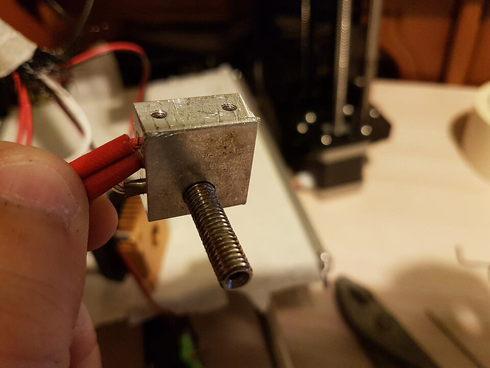

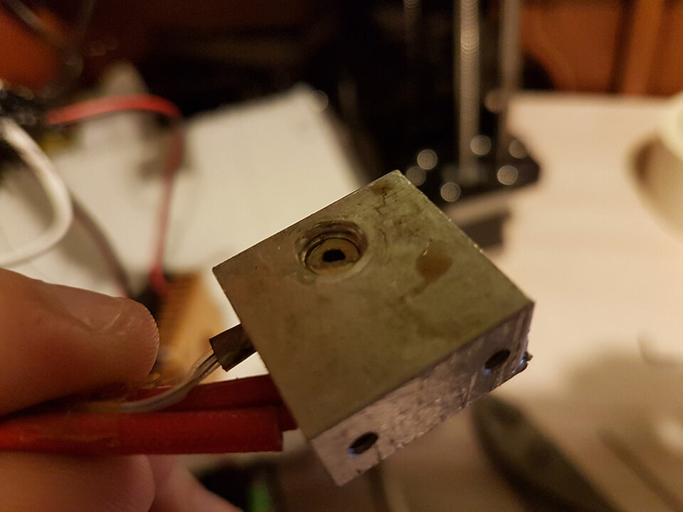

Το θέμα μας τώρα. Είχα ένα πράσινο filament και έφτανε στα τελειώματά του, και σήμερα είπα να το αλλάξω. Έβγαλα το προηγούμενο, έβαλα το καινούριο, αλλά μετά από λίγο άρχισε να μη σπρώχνεται προς τα κάτω και να μαγκώνει το μοτοράκι που το σπρώχνει. Έλυσα τα κομμάτια να δω τι γίνεται και κατάλαβα ότι έχει κολλήσει πλαστικό στο εσωτερικό του nozzle και δε περνάει το άλλο από πάνω. (όσο και να ανέβασα θερμοκρασία δεν έλιωνε να προχωρήσει).
Πηγαίνοντας να βγάλω το nozzle λοιπόν, μου έσπασε.... Τώρα βρισκόμαστε σε μια τέτοια φάση.
Το nozzle είναι σπασμένο, η βάση του έχει μείνει μέσα, και το θέμα είναι ότι δε μπορώ να ξεβιδώσω το από πίσω το μακρυνάρι μπας και μπορέσω να σπρώξω κάπω τη βάση του σπασμένου nozzle.
Καμιά ιδέα για το τι να κάνω; Nozzle καινούριο έχω να βάλω, είχα πάρει 3-4 να βρίσκονται. Πώς το βάζω όμως; Γενικότερα υπάρχει κανένα άλλο καλύτερο σύστημα από αυτό που έχει ο εκτυπωτής μου ώστε να μην υποφέρω στο μέλλον αν χρειαστεί κάποια αντίστοιχη εγχείρηση;

Ζεστό ήταν ναι, αλλά μου μεινε στο χέρι... Ανταλλακτικά έχω μόνο για nozzle. Για το Extruder head, δεν έχω ανταλλακτικά, αν και από ό,τι φαίνεται για να το βγάλω θα χαλάσω αυλακώσεις και θα θέλει αλλαγή έτσι και αλλιώς.
Μήπως να πάρω κατευθείαν και νέο heater block, ένα νέο extruder head και να κουμπώσω και ένα καινούριο nozzle;

Η αλήθεια είναι ότι έχω διαβάσει τις μισές σελίδες του thread και όλοι μιλάτε για το marlin, αλλά είμαι σίγουρος ότι εξαιτίας της ανωνυμίας του εκτυπωτή, δε νομίζω να μπει ποτέ.
Αν πω να μείνω σε αυτό το στυλ για να γλυτώσω μπελά με βάσεις για νέα extruders, να αλλάξω μια και καλή το heater block/extruder head?
Τα καλώδια αυτά που καταλήγουν στο heater block να υποθέσω ότι τα αφαιρούμε ξεβιδώνοντας με άλεν από τα πλάγια;

Ξεβιδωνεις τα βγαζεις απο το παλιο και τα βαζεις στο καινουργιο heatblock λόγικα θελεις και throat.

https://www.cableworks.gr/3d-printers/build-it-yourself/extruders/aluminum-heater-block-makerbot-mk7-mk8-print-head-hot-end-heating-block-20x20x10mm/
https://www.cableworks.gr/3d-printers/build-it-yourself/throats/stainless-steel-throat-with-slot-m6x30mm-for-makerbot-mk8/
https://www.cableworks.gr/3d-printers/build-it-yourself/throats/stainless-steel-throat-m6x50mm-for-makerbot-mk8/
https://www.cableworks.gr/3d-printers/build-it-yourself/throats/stainless-steel-throat-m6x40mm-for-makerbot-mk8/
https://www.cableworks.gr/3d-printers/build-it-yourself/throats/stainless-steel-throat-m6x30mm-for-makerbot-mk8/
για το throat κατα 99% θα σου κανει το 30μμ αλλα δεν βαζω το χερι μου στην φωτια , οσο για την μητρικη κατα 99% μπορεις να flasharis στηγ χειροτερη να χρειαζετα πρωτα flash bootloader και μετα marlin

Θα πρέπει πρώτα να θερμαίνει τη μύτη στους 235 ή και παραπάνω βαθμούς. Μετά το πίσω μέρος (throat) λύνει εύκολα. Το σπασμένο κομμάτι μόνο με ανάποδο κολαουζο βγαίνει, προσοχή καθ'όλη τη διάρκεια γιατί θα καίει το heating block.

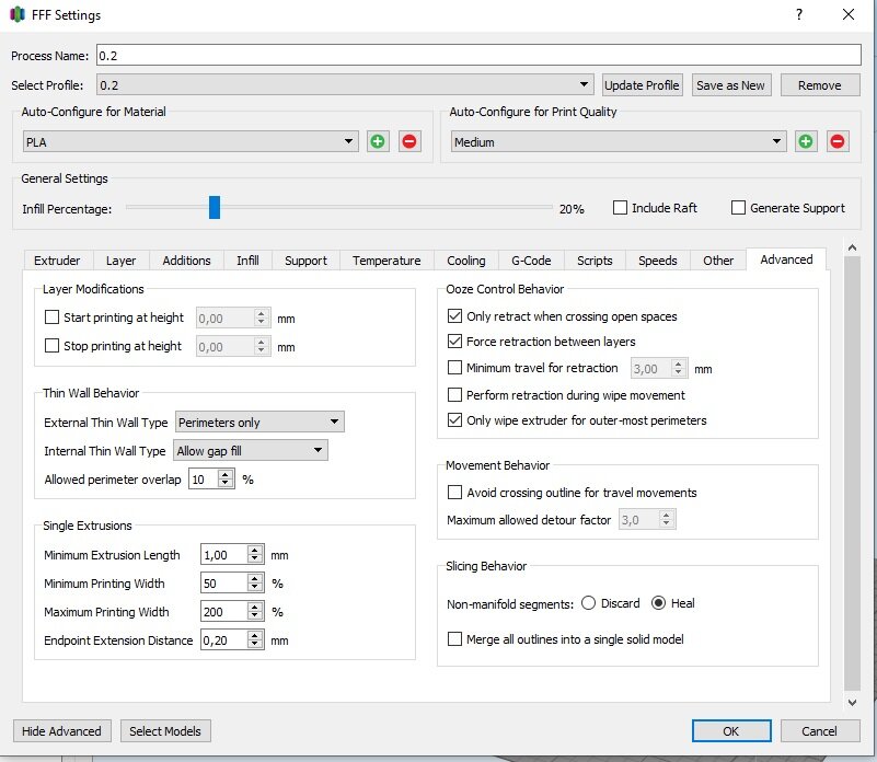

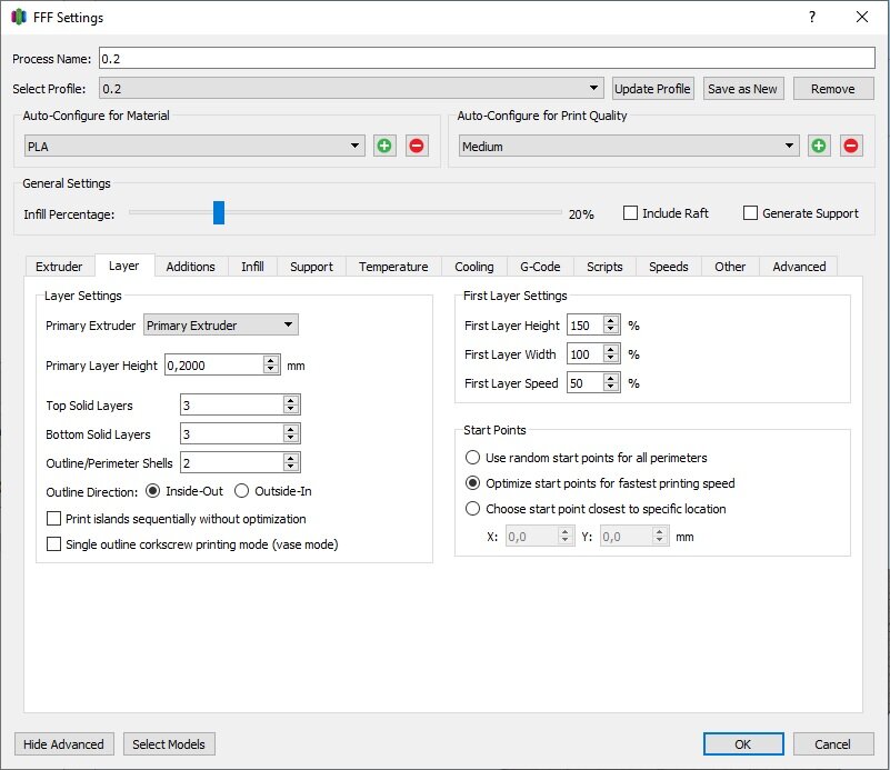

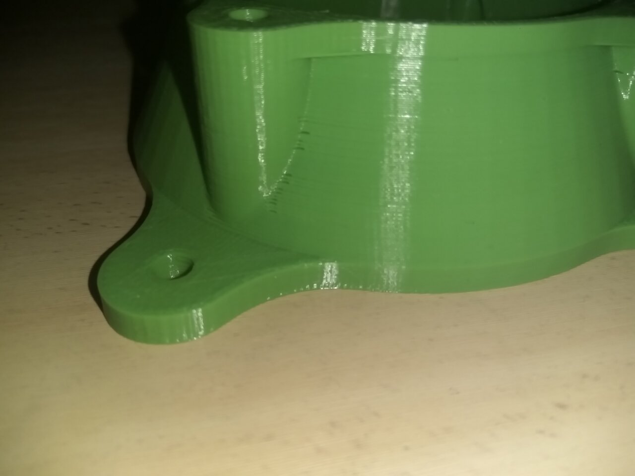

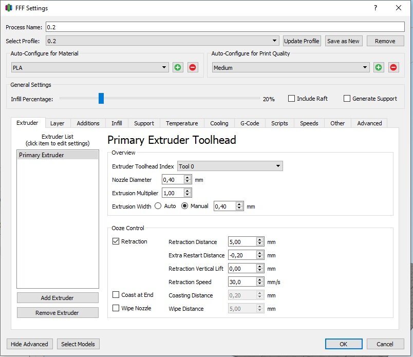

Στις 9/4/2019 στις 4:52 ΜΜ, Dantε είπε
Εκανα φορματ και δε κρατησα το profile που ειχα στο simplify που χρησιμοποιω.
Το θεμα ειναι οτι αραια και που μου εμφανιζει κατι σα κενα.Τι ρυθμιση να ειναι αυτη?Πριν δε μου το εκανε παντως,αρα κατι που μου διαφευγει ειναι.
Καμια αλλη ιδεα βρε παιδια?
Δοκιμασα και inside out και το αντιστροφο και παλι τα ιδια.
Ξανακοιταξα ολες τις επιλογες μια μια μπας και μου ρθει στο μυαλο καμια η θυμηθω πως τις ειχα.
Παντως παρατηρησα οτι στο κλασσικο δοκιμαστικο καραβακι το κανει στα ιδια σημεια και οχι σε τυχαια.
Αλλαξα τωρα κατι επιλογες του retraction,γιατι τις ειχα αλλιως πριν και θα δοκιμασω.
2 ώρες πριν, Dantε είπε
Ποιο πρόγραμμα εχεις? Cura?
Α σορρυ τωρα ειδα simplify... Βγάλε ενα πριντ σκριν τις ρυθμίσεις. Επίσης τι εκτυπωτή έχεις? Το extrusion width που το έχεις?
Στις 16/4/2019 στις 9:36 ΜΜ, DJ_Duker είπε
Επεξ/σία από giler84
1 ώρα πριν, giler84 είπε
Tevo tarantula εχω.
Απλα οπως ειπα,πριν δεν ειχα αυτο το θεμα,αρα καποια ρυθμιση ειναι.
