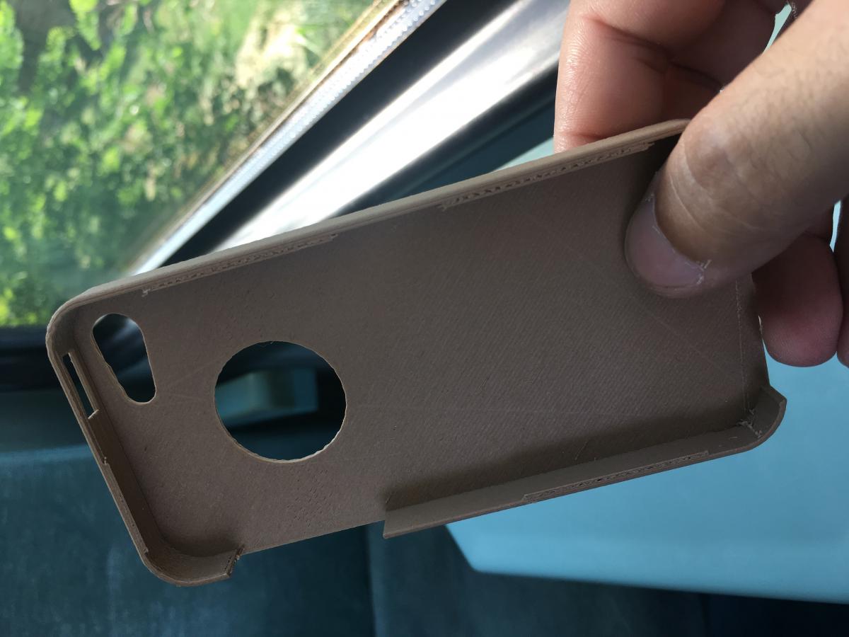

Άλλαξα το heating cartridge πολύ εύκολα και ο εκτυπωτής ξαναζωντάνεψε. Όπως είπα είχα παραγγείλει και μισό κιλό wood pla. Το καρούλι έγραφε θερμοκρασία εκτύπωσης 200-250C και bed 90-100C. Τύπωσα μια θήκη για το κινητό μου. Το bed το είχα στους 60 και το nozzle στους 210C. Δεν είχα κανένα πρόβλημα πρόσφυσης με τους 60C. Στους 210 το αποτέλεσμα εμφανισιακά μοιάζει λίγο σαν χαρτόνι. Ίσως με μεγαλύτερη θερμοκρασία να είναι λίγο καλύτερα τα πράγματα. Θα δοκιμάσω στους 230 ή 240 ξανά.

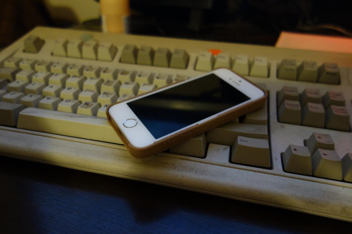

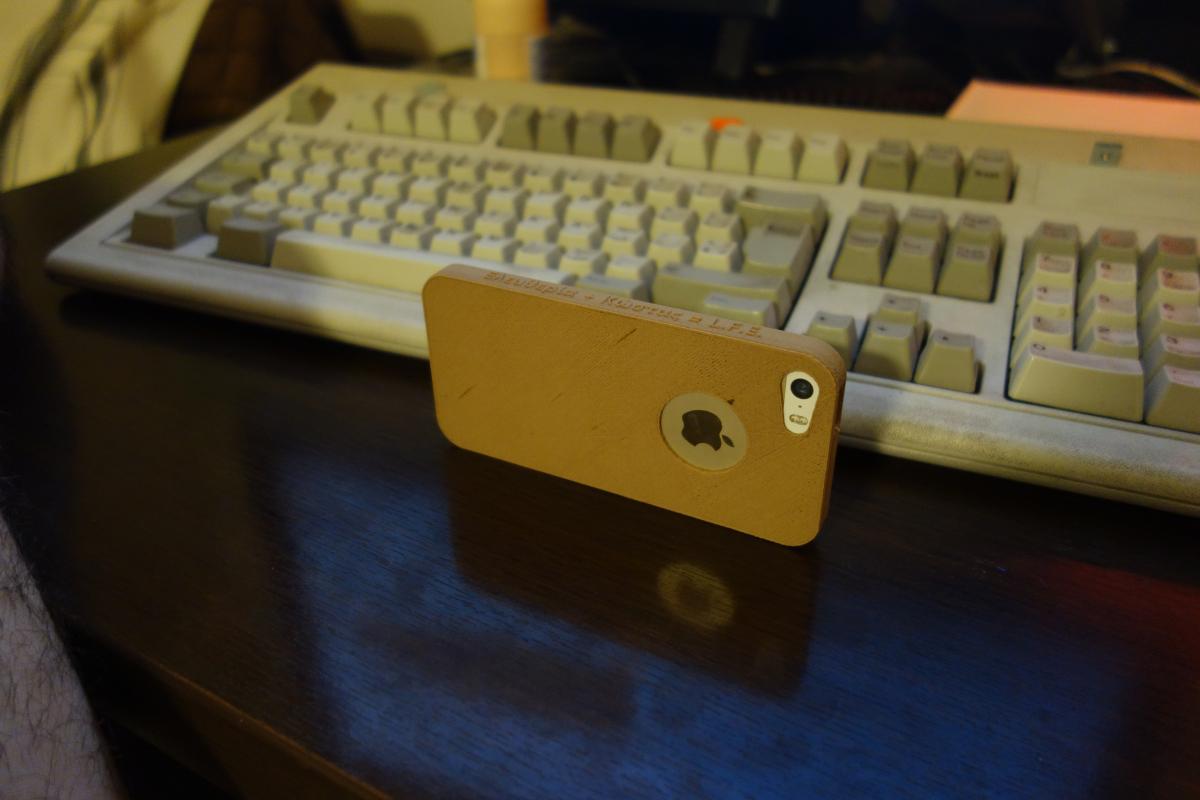

Έφτιαξα μια δεύτερη θήκη στους 240C (και με custom αφιέρωση) και μπορώ να πω πως το αποτέλεσμα είναι πολύ καλύτερο. Επίσης στην προηγούμενη είχε λίγο τζόγο το κινητό. Σε αυτή ταιριάζει πολύ καλύτερα.
