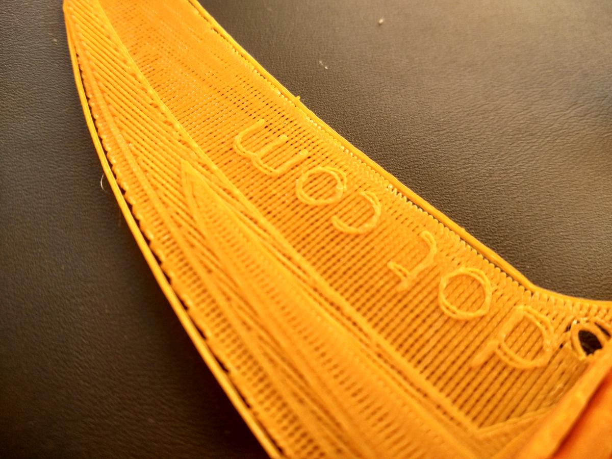

Ερώτηση: σε όλες τις εκτυπώσεις μου τα άνω και κάτω layers δεν τυπώνονται συμπαγή, δηλαδή είναι σαν ένα πλέγμα με αρκετά εμφανή κενά. πως θα μπορούσα να τα κάνω πιο solid = να γίνει πιο πυκνή η εκτύπωση?
Βάζω και μια φωτο για να καταλάβετε τι εννοώ
Επεξ/σία από kakofonixx
Κοίτα την ρύθμιση για το γέμισμα (infill) αλλά κοίτα κ την ρύθμιση για το πάχος της 'πετονιας' να είναι για 1.75 και όχι 3...
Το νήμα είναι σωστά στα 1,75
Το infill αν δεν κάνω λάθος έχει να κάνει με το γέμισμα του αντικειμένου, όχι με τα εξωτερικά τοιχώματα που έχω το πρόβλημα.
Σκέφτομαι μήπως έχει να κάνει με την ταχύτητα της εκτύπωσης, αν και δεν τα έχω πειράξει...
Προσπάθησε να πλησιάσεις την μύτη ακόμα ποιος κοντά στην επιφάνεια εκτύπωσης. Έτσι ώστε το πλαστικό να βγαίνει και να απλώνεται...
