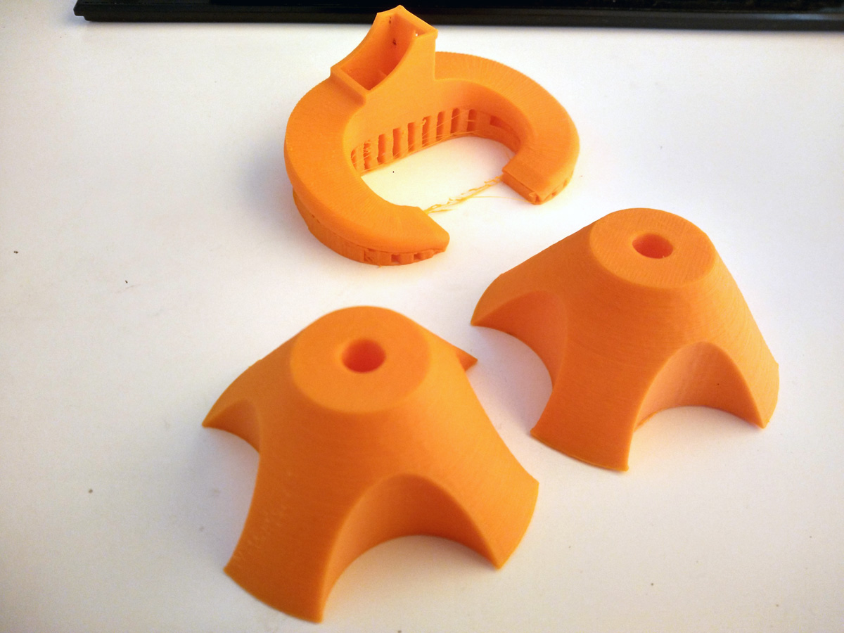

οσο παει οι εκτυπωσεις μου βελτιωνονται, γενικα ειμαι αρκετα ικανοποιημενος απο τα αποτελεσματα
μετα την τελευταια αναβαθμιση (Y Belt Tensioner) https://www.thingiverse.com/thing:2084294
και αλλαγη των ρυθμισων με αυτες https://drive.google.com/file/d/0B9MwKeBPVAuiWVBCd0V3TzhDUlE/view
ειδα σημαντικη βελτιωση στις εκτυπωσεις
παραθετω δυο φωτος με σημερινες εκτυπωσεις, οπως επισης και το λινκ απο βιντεο με σεταρισμα του cura οπου δινει καλες πληροφοριες και λινκ για δυο profiles (medium και high quality)
τα αντικειμενα στις φωτος ειναι με το medium profile  :-)
