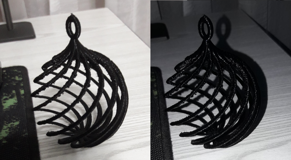

Πολυ πολυ καλύτερα. Αν δεν ξερεις τι ψαχνεις δν φαινονται ευκολα οι ατελειες. Με ενα σμυρδοπανο ή μικρη ρασπα θα φύγουν. Μείωσα acceleration και jerk ωστε να μην κουνιεται βιαια. Καπου συν 20 λεπτα εκτύπωσης το μειονεκτημα.
Θα κανω ακομα μια δοκιμη και με z-hop.

Μπράβο φίλε είναι πολύ καλύτερο
