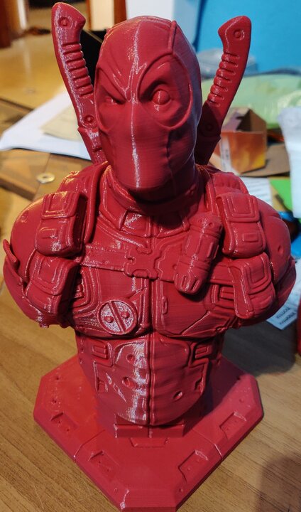

Ολα ειναι συναρτηση τι ακριβως θελεις να εκτυπωνεις και κατα ποσο σε ενδιαφερει η λεπτομερια , αν θελεις να εκτυπωνεις μοντελα πχ ενα deadpool και να ειναι λες και πηγες το αγορασες σε κουτι απο καταστημα κανενας εκτυπωτης fdm οσο καλυμπραισμενος και να ειναι δεν θα σου δωσει τετοιο αποτελεσμα (για εκτυπωση που απλα την αφαιρεις απο την επιφανεια εκτυπωσης χωρις περεταιρω επεξεργασια)
αν εκτυπωνεις "ανταλακτικα" που απλα θελεις ακριβεια στα μεγεθοι χωρις να σε νοιαζει τοσο η λεπτομερια τοτε ναι θα κανεις δουλεια με ενα σωστα σεταρισμενο fdm τον 150-200 ευρω
δεν υπαρχει ασπρο και μαυρο κρινεις τι θελεις να κανεις , ποσο χρονο εχεις να σχοληθεις , και τι χρηματα θελεις να διαθεσεις και διαλεγεις τι περνεις
ο deadpool ειναι απο τον τελευταιο printer Που εχω κρατησει και ξανα σεταρω γιατι εκαψα μητρικη με πειραματα , ΑΜ8 με mks gen1,4  tmc 2100 (παντου) , μοτερακια 0,9 μοιρες (αντι για 1,8 που ειναι συνηθως) direct titan aero extruder (κλωνος μεταλικος) με γνησια e3d Nozzle
ακομα ρυθμιζω ρευματα στα stepper και για αυτο skipare καπου layer αλλα δεν ειναι τοσο μεγαλο θεμα ειδικα οταν μιλαμε για test print
https://drive.google.com/open?id=1BslbJJ0VB33FPeoHluC_MP0d9O-J_g5Nhttps://drive.google.com/open?id=1BslbJJ0VB33FPeoHluC_MP0d9O-J_g5N

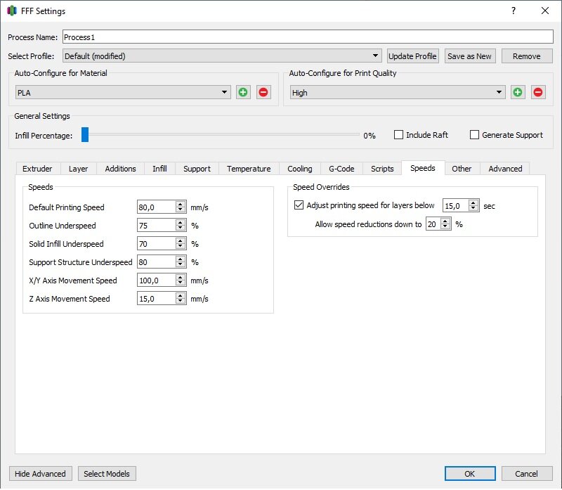

Φίλε μου φαίνεται ότι η ταχύτητα εκτύπωσης είναι υψηλή που χρησιμοποιεις . Βέβαια αν τον deadpool τον εκτύπωσες με αυτή την ταχύτητα μάλλον είναι οκ , αν και πάλι έχω μια αμφιβολία όσων αφορά την κόπωση των εξαρτημάτων. Η δική μου εκτύπωση έγινε με 40mm ταχύτητα εκτύπωσης πήρε λίγο παραπάνω αλλά δεν με πειράζει. Καλή χρονιά να έχουμε και καλές εκτυπωσεις σε όλους με υγεία
Όπως είπα είναι test print για να δω συμπεριφορά από τα stepper σε ώρες εκτυπώσεις αλλά και όσο ανεβάζουν θερμοκρασία τα μοτεράκι είτε 10mm/s εκτυπώνεις είτε 300 το ένα και το αυτό
Επίσης τα μοτεράκι είναι στα "αναλώσιμα" του εκτυπωτή οπότε καλό είναι να κρατάτε και κανένα καβατζα μην περιμένετε να κάψετε κάτι για να ψάξετε ανταλλακτικό
και ναι ο deadpool είναι εκτυπομενος με αυτές της ρυθμίσεις σε ταχύτητα

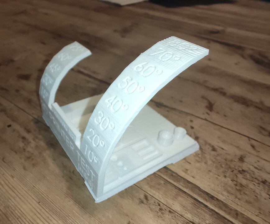

Χρησιμοποίησα το cura τελικά. Πολύ πιο εύχρηστο αν και λίγο πιο αργό στο slice.
Μεταφορά εκτυπωτή στο υπόγειο στην τελική θέση, σφίξιμο του X άξονα, καλιμπραρισμα και εκτύπωση test..
Νομίζω είναι αρκετά καλό οπότε και συνεχίζω με τα μεγαλύτερα project.
