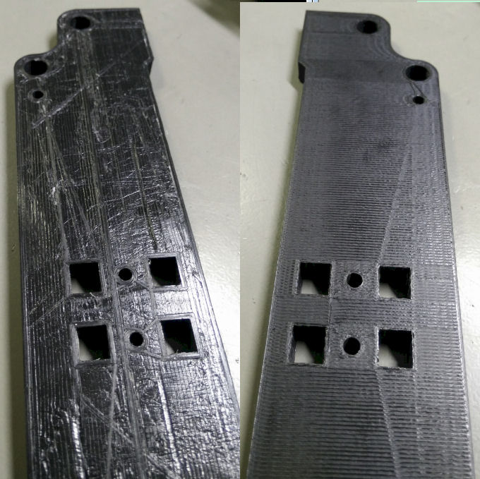

Η πλευρά του εδράνου που μου βγαίνει χάλια με τις διάφορες πατέντες για να κολλήσει υπάρχει τρόπος να βελτιωθεί;
Και αυτό το wobble είναι μειονέκτημα του εκτυπωτή γενικώς ή να ψαχτώ;
