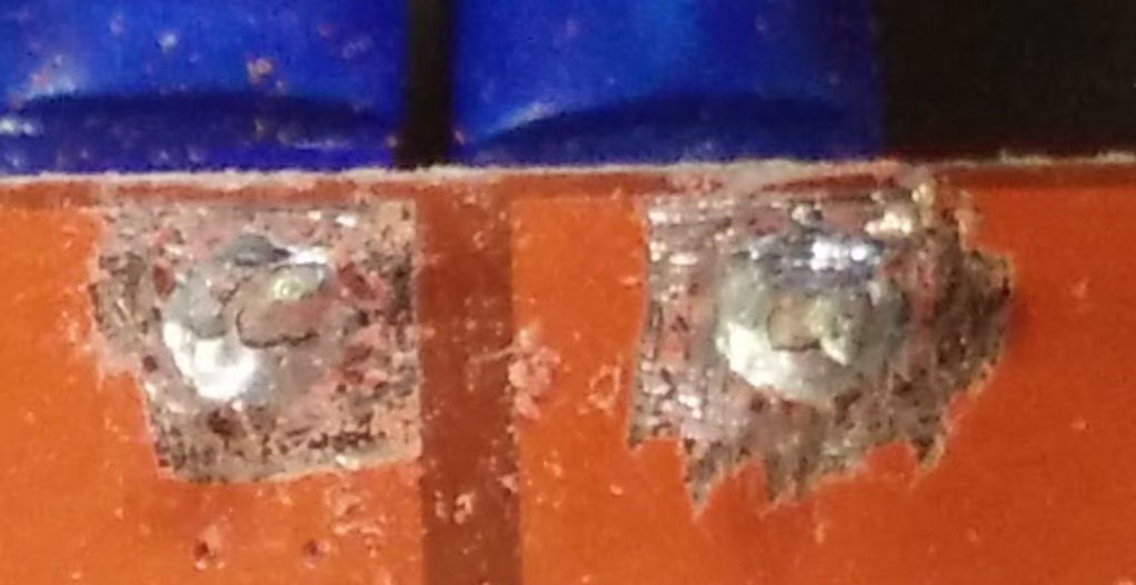

Τύπωσα μία βάση για 2x mosfet modules (https://www.thingiverse.com/thing:2157909) και κάπου στο 40% άρχισε να ξεκολλάει από το τζάμι η μία γωνία.  Τύπωνα με 200/45 σε γυαλί με λακ.  Για να μην πάει χαμένη η εκτύπωση έριξα μερικές σταγόνες super glue και με ένα ψιλό τσιμπιδάκι το πάτησα κάτω μέχρι να κολλήσει και το έσωσα (την ώρα που τύπωνε).  Τυχερός που έπεσε το μάτι μου ...
Η πρώτη λακ που δοκίμασα ήταν αποτυχία (elvive) τώρα έβαλα μία φτηνή από τον Χαρμάνη "Parisienne" η οποία πάει πολύ καλά.  Ξεκόλλησε βέβαια η γωνία αλλά ίσως να μην είχα ρίξει καλή ποσότητα σε εκείνο το σημείο - προηγούμενες εκτυπώσεις ήταν άριστες.
Έβαλα 2 Mosfet modules και συμμάζεψα τα καλώδια. Και είδα αυτό:
Οι συνδέσεις τροφοδοσίας ήταν χάλια - η φώτο τραβήχτηκε αφού έξυσα περιμετρικά για να βάλω περισσότερη κόλληση.
Κοιτάξτε και τις δικές σας συνδέσεις.
