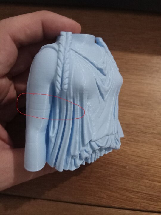

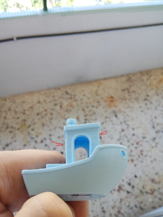

Μήπως ξερετε που οφείλονται η γραμμές στην επιφάνεια. Δεν είναι γύρω γύρω αλλά μόνο στο σημείο. Ο εκτυπωτής είναι στυλ i3 με   bowden (clone titan+clone e3dv6). Μήπως είναι λόγο retraction?? Και στο benchy όπως  εμφανίζονται κάποιες γραμμές (φαίνονται κυρίως αν το φως πέφτει υπό γωνία). Είναι φυσιολογικό?? Δεν έχω μέτρο σύγκρισης δυστυχώς.
Επίσης δοκίμασε να σφήξεις όλες τις βίδες.
Υπάρχει μια πιθανότητα (μικρή αλλα υπάρχει) να φταιει χαλάρωση βιδας και να παίζει το frame σου
