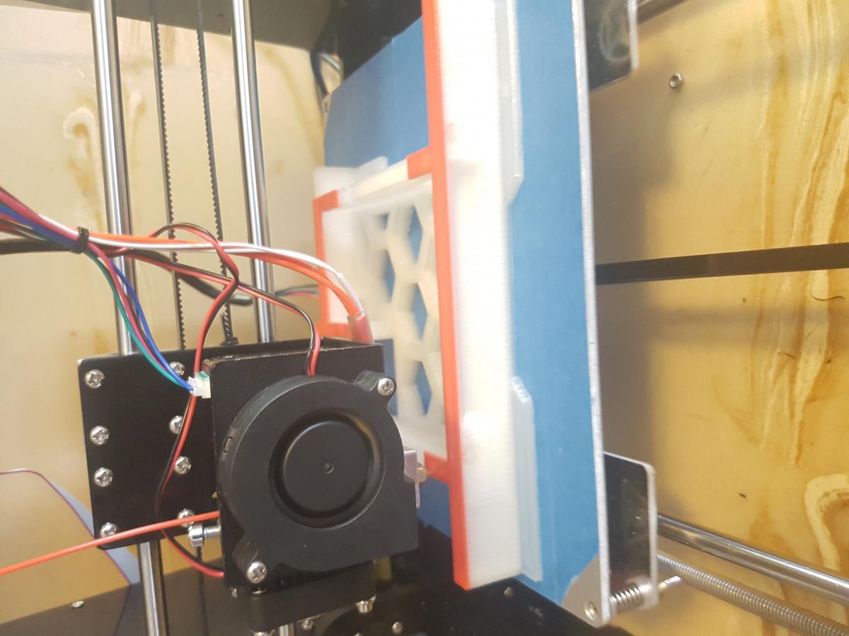

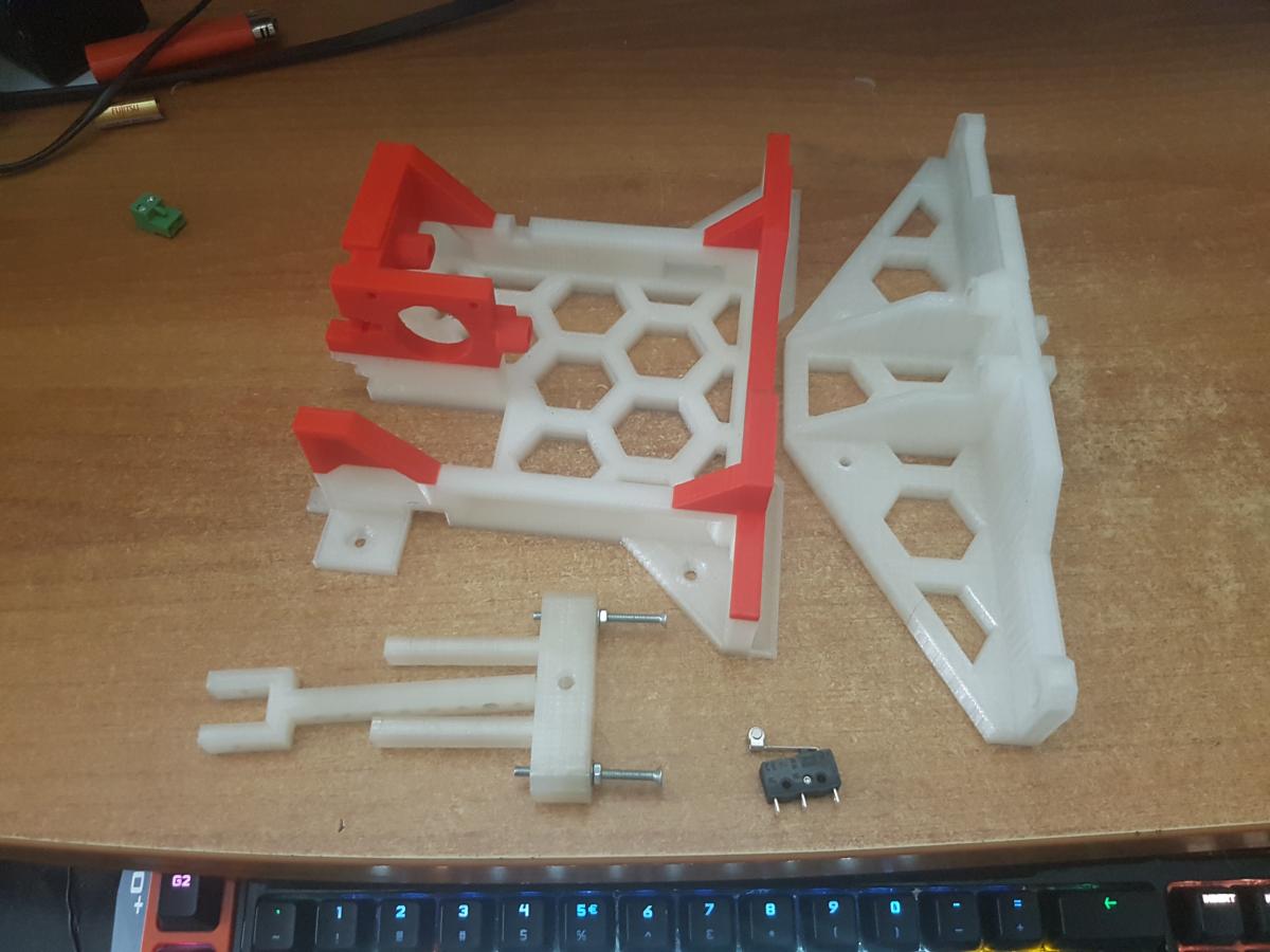

Μερικες αναβαθμισεις , δυστηχως για το τεντωτηρα του οριζοντου αξονα(Χ) θα πρεπει να περιμενω να ερθουν νεοι ιμαντες εκτυπωσα και το αλλο κομματι αλλα δεν ξερω αν βολεψει
να και ενα απο τα διακοπτακια που αγορασα , ειδα τεραστια διαφορα γιατι σταματαει τη μυτη παντα στο ιδιο σημειο
τυπωσε το αλλο  https://www.thingiverse.com/thing:2117097   φαινεται ποιο σταθερο

τελικα δε βολευε??
ψαχνω να βρω πενσα ταναλια για ακροδεκτες εχουμε καποιο μαγαζι να δω??
Αν δεν εχεις μεγαλυτεορ ιμαντα δεν μπαινει (σκεψου οτι βγαζεις τα ρουλεμαν γυρω στους 4-5 ποντους προς τα εξω
