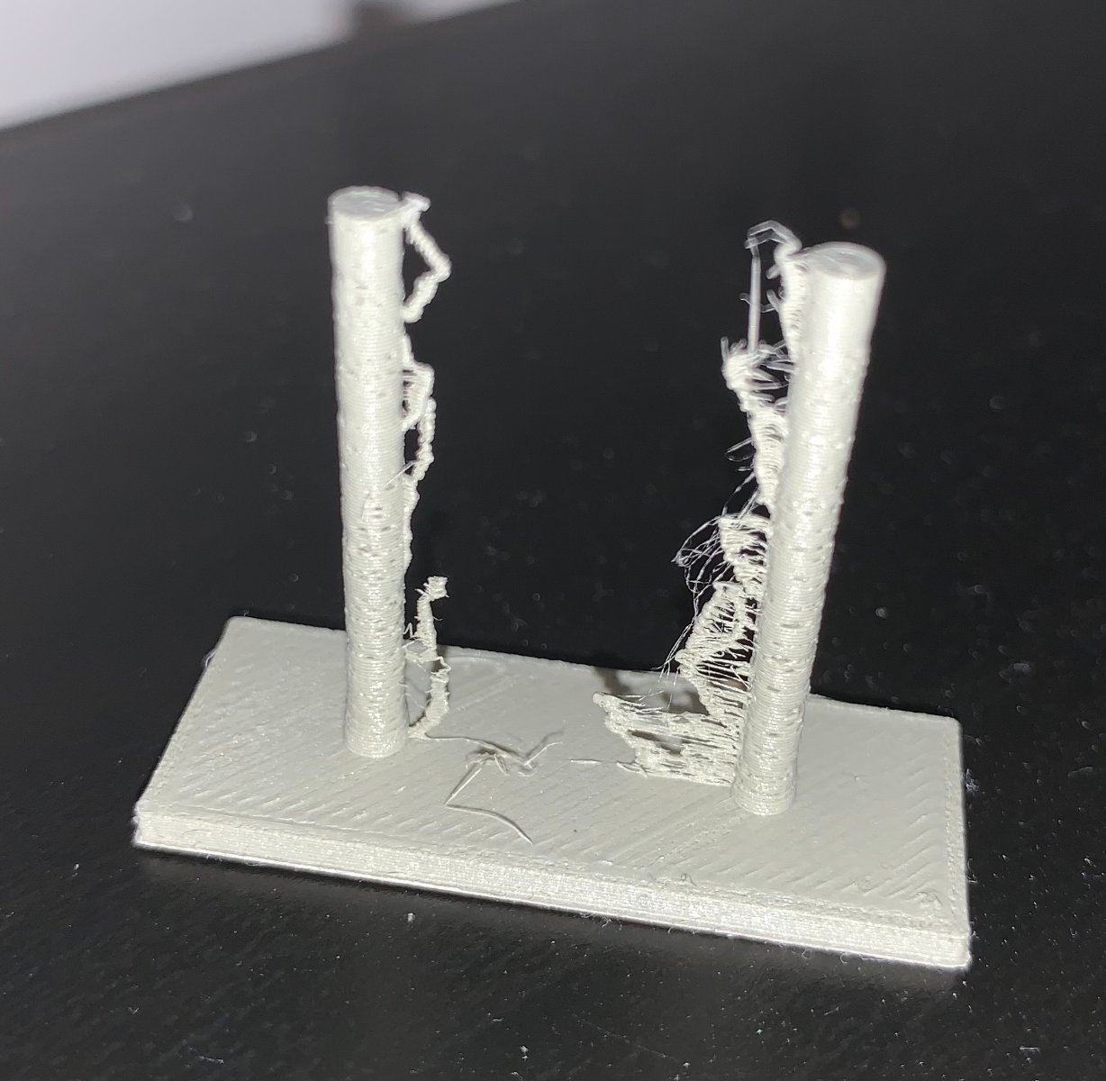

Καλησπέρα,
Έχω Ender 3 Pro. Τελευταία άλλαξα PLA και πήρα ένα matt της Prima Select
Μερικά ακόμη settings είναι αυτά:
  Απόκρυψη περιεχομένων
Cura 4.6.1
Standard Quality
Bed Temp 60
Μέχρι τώρα δοκίμασα (σε διάφορους συνδυασμούς) θερμοκρασία 210 και 220...και retraction 6mm - 25mm/s και 5mm - 25mm/s.
To αποτέλεσμα είναι πολύ κακό:
Επειδή δεν έχω άπειρο χρόνο για calibration και tests, φαίνεται κάτι προφανές που θα πρέπει να αλλάξω;
Ευχαριστώ!
Δοκιμασε 200 βαθμους και 6,5mm retraction.

Καταρχήν για PLA εκτυπώνεις ψηλά νομίζω αλλά δεν νομίζω να έκανε τόσο stringing αυτό μόνο του. Δοκίμασε ένα temperature tower πάντως.
Εμένα κάτι αντίστοιχο έκανε γιατί δεν κουνιόταν ελεύθερα το filament. Άλλαξα PTFE tube, couplers και nozzle (μια και έξω) και εξαφανίστηκε το πρόβλημα.
Μετά τσέκαρε και τον extruder να δεις αν κάνει το retraction σωστά.
Όπως θα δεις στη φωτό παρακάτω, έπεσα στους 200, αλλά δεν διόρθωσε το πρόβλημα.
Αν αλλάξω tube, couplers και nozzle θα πρέπει να πάρω κάτι "καλύτερο" από τα δικά του, ή απλά να αντικαταστήσω τα παλιά με καινούργια;
Πώς μπορώ να τσεκάρω αν κάνει σωστά το retraction..; Φαίνεται κάτι με το μάτι;
200 βαθμοί, 6,5mm - 25 mm/s... τα ίδια σκ@τ@... 😕
σαν το special pla της Prima μοιαζει. marble ή clay. περιεργο
θα μπορουσες να κανεις ενα calibration check τον extruder, γιατι οπως ειπαν και παραπανω παντου βγαζει υλικο. οχι μονο στο retraction.
και μετα να δεις ολη την διαδρομη μεσα στον ptfe tube
retraction speed πρεπει να πας πανω απο 40mm/sec και distance apo 5mm kai πανω.....αλλα επειδη καμμια φορα πρεπει να τα δοκιμαζεις ολα....βγαλε εκτος το retraction να δεις τι κανει με τα tower
5 λεπτά πριν, kostasbm είπε
40mm/s ειναι πολλα.Καποιο θεμα παιζει γιατι με τις τιμες που εχει στο retraction,εγω στον ender 3 v2 εχω μηδενικο stringing.Και pla της prima δουλευω και εγω.

Δοκίμασε καινούρια αν έχεις. Οποιοδήποτε 4-2 bowden tube κάνει, αν θες να βάλεις 4-1.9 (πχ capricorn) βάλε αλλά δεν κάνει διαφορά εκτός από flexibles. Τα couplers δες γιατί αν έχουν έστω και παραμικρό τζόγο τότε είναι κλασσικό το αποτέλεσμα που έχεις (όταν εκτυπώνεις θα δεις να κινείται μπρος πίσω ελάχιστα σε κάθε retraction). Το nozzle βάλε καινούριο, είναι φτηνά anyway, σιγουρέψου ότι είναι καλής ποιότητας, εγώ άλλαξα 4 no name μέχρι να βρω ένα καλό (trianglelabs, mellow και prima είναι γνωστά). Επίσης σιγουρέψου ότι το έχεις σφίξει στους 220 και όχι κρύο
Για να δεις αν κάνει σωστά ο extruder σου retract βγάλε το bowden tube και πέρνα το filament. Κράτα το με το χέρι σου με σχετική αντίσταση και δώσε την εντολή
M302 P1      ; disable cold extrusion checking
G91          ; put extruder in relative mode
G1 E6 F40    ; retract 6mm with 40mm/s
Τρέξε την τελευταία 5-10 φορές και δες αν καταφέρνει να τραβήξει πίσω το filament παρά το ότι το κρατάς κόντρα. Μετά κάνε restart για να επανέλθει στα κανονικά του.
Πάντως επειδή εγώ έφαγα 3-4 μέρες με ρυθμίσεις και tests και είχα αποτελέσματα σαν τα δικά σου, είμαι σχετικά σίγουρος ότι δεν είναι θέμα ρυθμίσεων το πρόβλημα σου αλλά μηχανικό.

Σας ευχαριστώ για τις πολύτιμες πληροφορίες.
Σε αντίθεση με τα "retraction towers" που έστειλα σε προηγούμενο post, το "temp tower", με τις ίδιες ρυθμίσεις retraction (6,5mm - 25mm/s), είναι πολύ πιο αξιοπρεπές...
