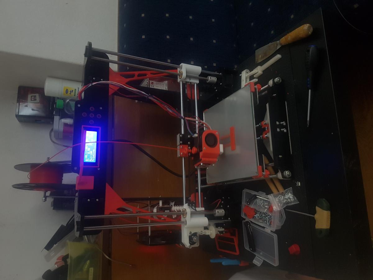

Παρέλαβα σήμερα 5 μέτρα ιμάντα
Παρόλο που δεν είναι ο καλός (fiber glass reinforced) η διαφορά με το μανισιο είναι η μέρα με την νύχτα εκτυπώνω 3 fan duct μετά θα κάτσω να αλλάξω τον ιμάντα του όριζοντιου άξονα (Χ) για να βάλω και tentioner και κάποια καλύτερη λύση για το δέσιμο

Εχω ήδη εκτυπωμένα πρέπει να εκτυπωσω μια βάση για να πιάνει ο ιμάντας ο τρόπος με της βίδες δεν μου αρέσει καθόλου
μας τα χαλασε το cura για καποιο λογο γυρισε την διαμετρο του νηματος σε 2,85 και η τελευταια εκτυπωση βγηκε χαλια -αποτυχια τζαμπα 3ις ωρες
Σε καλό δρόμο είναι ψιλό λόγια έμειναν να εκτυπωσω

Πάντως με τι frame brace βιδωσα σταθερά τον εκτυπωτή στο τραπεζάκι είχα τεράστια διαφορά στα επίπεδα θορύβου (από κάτω έχω βάλει ένα φτηνό κομμάτι μαλακού υλικού αλλά αυτό ήταν και πριν κάτω από τον εκτυπωτη
Πάντως αν κάποιος ενδιαφέρεται έχει σε καλή τιμή ~6 ευρώ το τραπεζάκι lack (55x55) στο ικεα, έχει αρκετά mods στο thingiverse.com για να κάνεις enclosure με 2 τραπεζάκια
