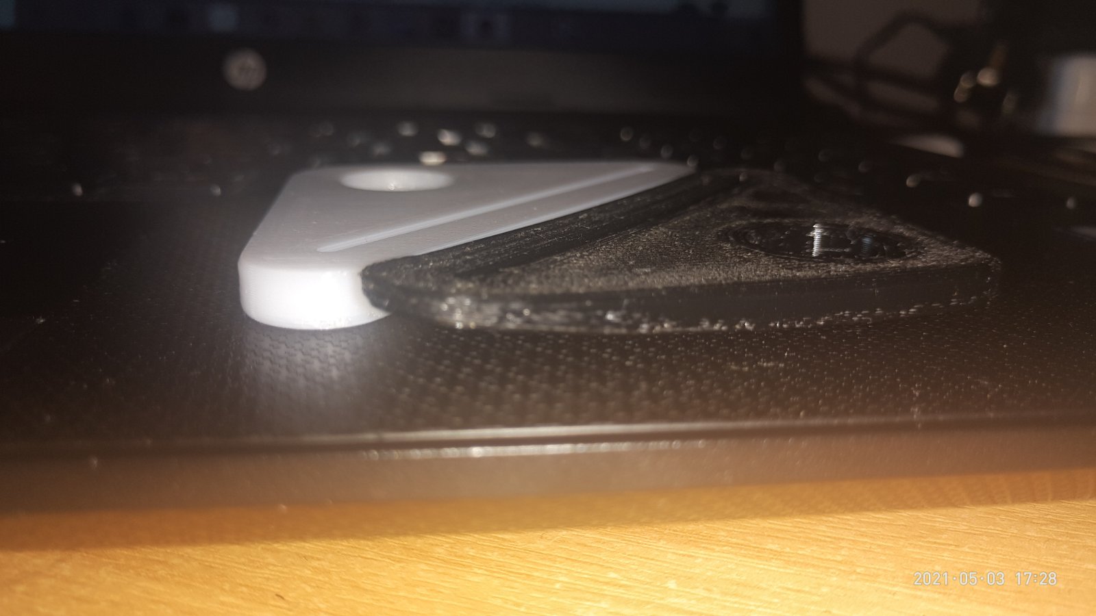

Το μαγνητικό στρώμα χάλασε μετά από χρήση 2 κιλών PETG, το έβαζα  στους 80 βαθμούς γιατί το PETG σκέβρωνε σε λιγότερους, περισσότερο σε μεγάλα σχέδια στενόμακρα η κουτιά.
Έβαλα το γυάλινο στρώμα που περιλαμβανόταν στην συσκευασία όταν το αγόρασα, και τώρα είναι πολύ καλύτερα.
Για ποιο λόγο; Θερμοκρασία;

Από θερμοκρασία, έφτασα και 90 βαθμούς και διαλύθηκε.
Στη φωτογραφία είναι PETG και τα δύο, το άσπρο στο γιάλινο το μαύρο στο διαλυμένο μαγνητικό με το ίδιο hotend.
