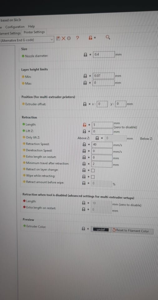

Ο ήχος που ακούγετε ειναι από το μοτερ του Ε. Δεν είναι πολύ καλό το Βιντεο αλλά νομίζω μπορείς να καταλάβεις τι εννοώ

και το retract ισως θελει ρυθμιση και το speed και το distance....ποσο το εχεις τωρα ??
ομως πρεπει να ξερεις τι αμπερ  δινεις στο μοτερ ...ειναι βασικο

Λοιπόν το μοτέρ είναι 1.2 αμπέρ και οι ρυθμίσεις που έχω για το retract είναι:
244971782_947436569521368_3661292768419072680_n.jpg.db5d29e29d67dd3a27322b1104505505.jpg
5mm για direct είναι πολύ εγώ να πω κάτι άλλο δεν έχω διαβάσει όλα τα ποστ οπότε αν έχει αναφερθεί sry το το Idler screw το έχεις δει ότι πιέζει σωστά το νήμα και δεν γλιστράει εμένα μου έκανε το ίδιο ήχο και με το που το έσφιξα λίγο το Idler  ήταν μια χαρά

Δεν φαινεται καλά στο video bowden διάταξη εχω. Ναι έχω τσεκάρει ότι δεν γλιστράει το νήμα

δοκιμασε να κατεβεις στο retraction distance apo 5 σε 4,5 και μετα 4 και παρακολουθησε αν σου κανει τα ιδια μετα θα πειραξεις το speed απο 40 na katebeiw 1 μοναδα τη φορα ...
τα αμπερ μου φαινονται πολλα....δοκιμασε λιγο απο 900 mah και ανεβαινεις 50mah τη φορα,εγω σε direct sta 850 ειμαι
Αλλαξες μοτέρ? αν ναι θα πρέπει να αλλάξεις και το ρεύμα λειτουργίας απο το firmware ώστε να ταιριάζει το ρεύμα λειτουργίας του νέου μοτέρ.
Ο θόρυβος μου θυμίζει χαμένα βήματα...

Για να κλείσω προς το παρών το πρόβλημα που ανέφερα καθώς μμε την συνδρομή σας (μάλλον) το έλλησα, και για να υπάρχει σαν λύση για οποιον ενδιαφέρεται έκανα τα εξής:
1) 850 mah και όχι γιατί το άλλαξα, αλλά  δεν ξέρω τι είχα δει την πρώτη φορά αλλά εν τέλη μέσα στον κώδικα αναφέρεται ότι ειμαι στα 850.
2) Retraction lenght από 5 στο 6
3) Retraction Speed από 40 στο 20
Σας ευχαριστώ για τη βοηθεια

για ολα υπαρχουν λυσεις.....το bowden setup θελει ψαξιμο περισσοτερο....κοιτα τις θερμοκρασιες σου για να εχεις πληρη εικονα
