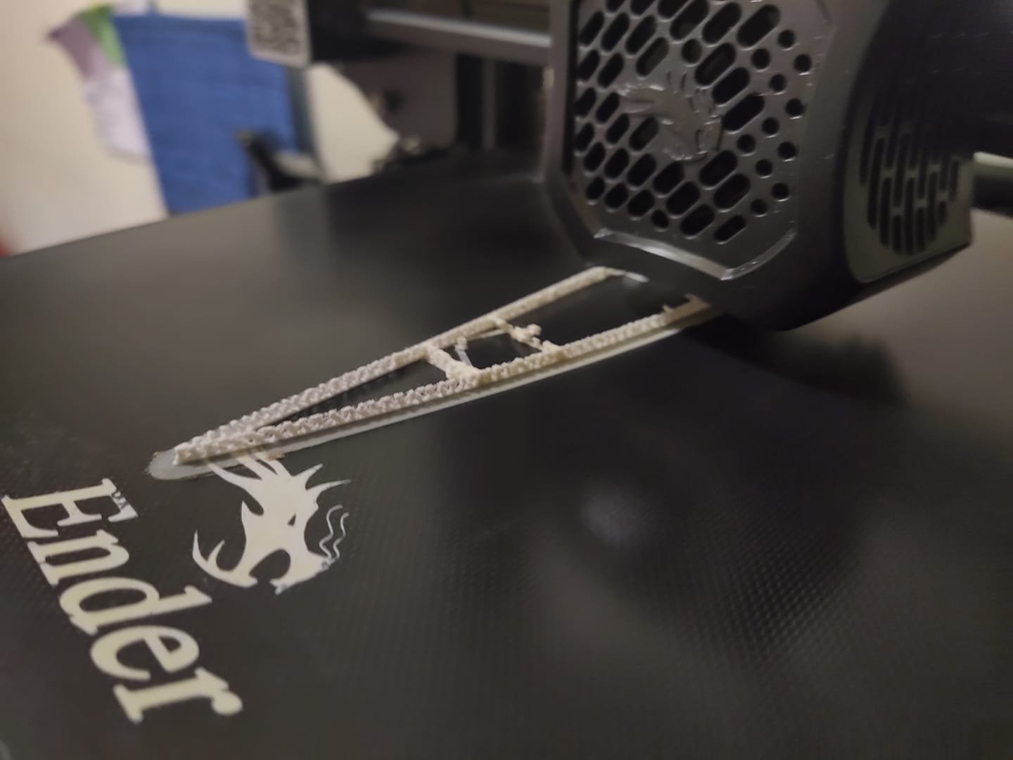

Έκανα και πάλι αντιμετωπίζω το ίδιο.. Υπάρχουν κενά ανάμεσα στην εκτύπωση..προχωράει κ δεν ενώνεται, γεμίζει το υλικό..Under extrusion λέγεται?Βλέπω βιντάκια μήπως βρω κάποια λύση
Σταθερά ναι, αν το αφήσω να χτίσει κ παραπάνω γραμμές, γεμίζει μερικά κενά αλλά μερικά μένουν..Είναι σαν χαρτί αυτό το υλικό...Υποτίθεται γεμίζει αν τυπώνεται σε υψηλές θερμοκρασίες, λες να αυξήσω θερμοκρασίες; Τα αρχεία είναι έτοιμα, αγορασμένα. Δεν ασχολήθηκα με ρυθμίσεις...
Το filament έχει πάχος 1,70-1,71 που μέτρησα, μήπως πρέπει να ρυθμίσω κάτι?

βγαλε το nozzle, βαλε να κανει extrude 100mm filament και δες ποσο περασε. για να δεις οτι τα steps σου ειναι καλα.
κανε το ιδιο με nozzle και temps που θες. δες ποσο βγανει και κανεις και παλι αναλογα.
δεν υπαρχει αλλο calibration για το προβλημα σου.

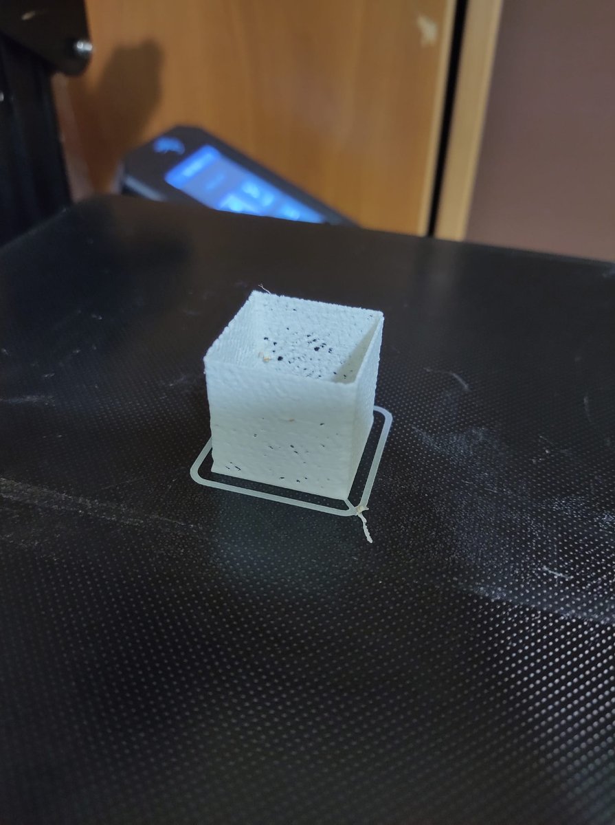

Θα δοκιμάσω κ αυτό που προτείνεις κ επανέρχομαι. άφησα να προχωρήσει ο δοκιμαστικό κύβος από εδώ
https://www.thingiverse.com/thing:3319134
και αυτό είναι το αποτέλεσμα. Profile cura χρησιμοποίησα το προτεινόμενο από εδώ
https://www.youtube.com/watch?v=G3VlDR9KdGw
Δοκίμασα κ 2η εκτύπωση με 240/60 θερμοκρασία, λίγο υψηλότερη κατά 5 βαθμούς hotend και νομίζω βγαίνει λίγο καλύτερα. Στην φωτό με τις 235/60 θερμοκρασίες..Εκτός αν τυπώνω έτσι κ μετά στοκάρω ή βάψω αλλά μετά δεν ξέρω πόσο θα βαρύνει..
