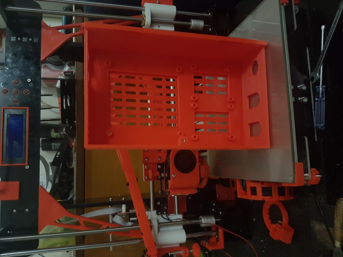

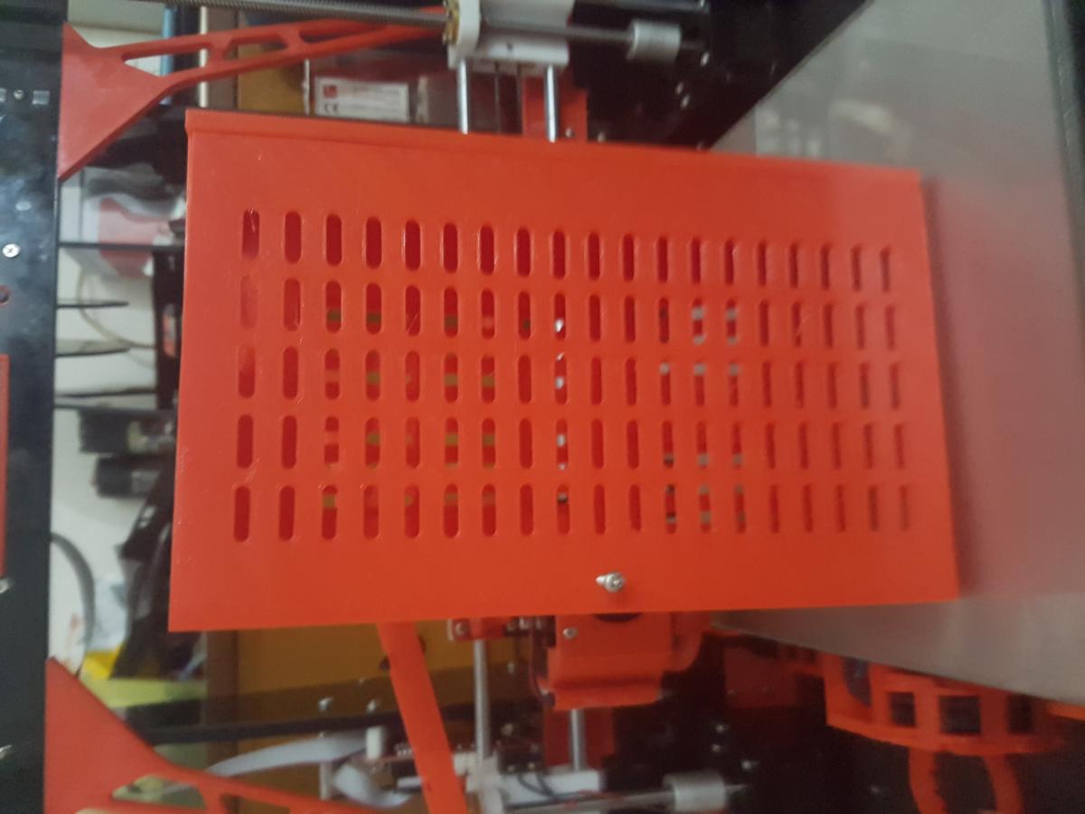

Μολις παρω fillament μαλλον θα ξανα εκτυπωσω το καπακι γιατι δεν καθεται καλα , τελικα μαλλον κατελειξα σε petg (μαλλον σε αυτο) απο οτι διαβαζω θελει θερμοκρασιες 230-240 και στο κρεβατι γυρω στους 60
