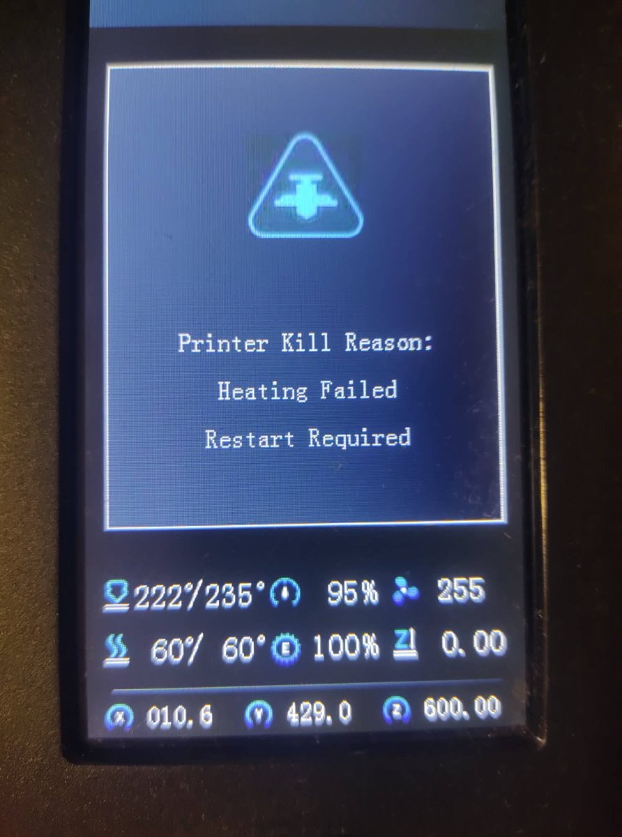

Προσπάθησα να τυπώσω κάτι με PLA και στην μέση της εκτύπωσης μου βγάζει αυτό το σφάλμα
Το έκανα επανεκκίνηση, δοκίμασα πάλι μου έβγαλε το ίδιο. Έβγαλα μύτη καθάρισα, pid autotune hotend. Αργεί να ανεβάσει μετά τα 210 κ όταν πάει 220+ πάπαλα...
205  το πολύ αλλά  διάβασε να κανείς pid tuning στη μυτη αν γινετε στο μηχανημα σου.....ειναι πολυ σημαντικο
μπορεί να μη διαβάζει σωστά και ο αισθητήρας της θέρμανσης η να μη κάνει καλη επαφή
  • Απαντ. 7,2k
Γιατί 205 το πολύ; Τυπώνω κ άλλα υλικά Petg όχι αξιοπρεπώς ακόμα αλλά χρειαζομαι κ ψηλότερη θερμοκρασία. Καλή επαφή στην μητρική εννοείς, να κουνήθηκε;
30 λεπτά πριν, mpampis81 είπε
στη μυτη εχει ενα καλωδιακι η καποιο χαλκο που δινει την ενδειξη στη μητρικη.....
βεβαιωσου οτι ολα ειναι σφιγμενα ενταξει τα καλωδια στη μητρικη
κανε pid tuning αν επιτρεπει το software στο μηχανημα σου

Τα καλώδια κομπλε σφιγμένα είναι, έκανα pid tuning ok. Πρόσεξα ότι χωρίς το σιλικονούχο κάλυμα της μύτης μου το κάνει αυτό κυρίως το σφάλμα. Το θέμα είναι ότι αν το βάλω πάνω κουνιέται μερικές φορές κ μου χαλάει την εκτύπωση...Δεν ξέρω αν έχει κάποια σχέση με το σφάλμα 🤐

7 ώρες πριν, mpampis81 είπε
ξέχασα να σου πω ότι όταν κανείς το pid tuning πρεπει η μυτη να ειναι πολυ κοντα στο κρεβατι ο ανεμιστηρας στο φουλ αλλα να βαλεις οπως σου ειπαν καλτσακι στο μπλοκ ...αν δεν καθεται παρε συρμα ψιλο και φερτο γυρω γυρω και δεστο να μην πεφτει.....
Καλησπέρα χωρίς το "καλτσάκι" δεν έπρεπε να εκτυπώνει κανονικά? Δυσκολεύεται να πιάσει την επιθυμητή θερμοκρασία χωρίς αυτό? Πριν δεν το είχα κ δούλευε οκ, μέχρι που μου έβγαλε το σφάλμα για θερμοκρασία στην μύτη..(ENDER V2 stock)
Κανονικα εκτυπωνει και χωρις αυτο αλλα αν ειχες pid με αυτο και το εβγαλες,τοτε σιγουρα ξανα θελει.
Ξαναφλασαρε firmware παντως.
13 ώρες πριν, mpampis81 είπε
Τυπώνει αλλά δυσκολευετε να πιάσει τις μεγάλες θερμοκρασίες προφανώς. Γιαυτό σου βγάζει σφάλμα... Βάλε το και κάνε PID tuning. Πρόσεξε την ροή του αέρα. Εναλακτικά αν τυπώνεις συχνά σε τέτοιες υψηλές θερμοκρασίες, παίρνεις ένα δυνατότερο heater element που να μπορεί να θερμάνει ευκολότερα το hotend.
Στις 8/12/2021 στις 10:32 ΜΜ, mpampis81 είπε
Δες το heating element είναι σφιγμένο σωστά πάνω στο block ? Όταν λειτουργεί δες μήπως εξέχει κάτι που πυρακτώνει. Εκτός από την θερμαντική αντίσταση μπορεί να έχει πρόβλημα και ο αισθητήρας θερμοκρασίας του hotend.
Για να το διαπιστώσεις βάλε να ζεσταθεί σε ποιο χαμηλή θερμοκρασία και κάνε extrude λίγο filament, πχ 180 όπου κανονικά πρέπει να ζοριστεί, αν το βγάλει εύκολα παίζει να έχεις θέμα με τον αισθητήρα. Εκτός βέβαια και εάν έχεις θερμόμετρο για αυτές τις θερμοκρασίες, οπότε τσεκάρεις αν στα λέει σωστά ο printer.
Δες πρώτα αυτά και εάν δεν βγάλεις άκρη ανέβασε καμία φώτο του hotend σε λειτουργία.
