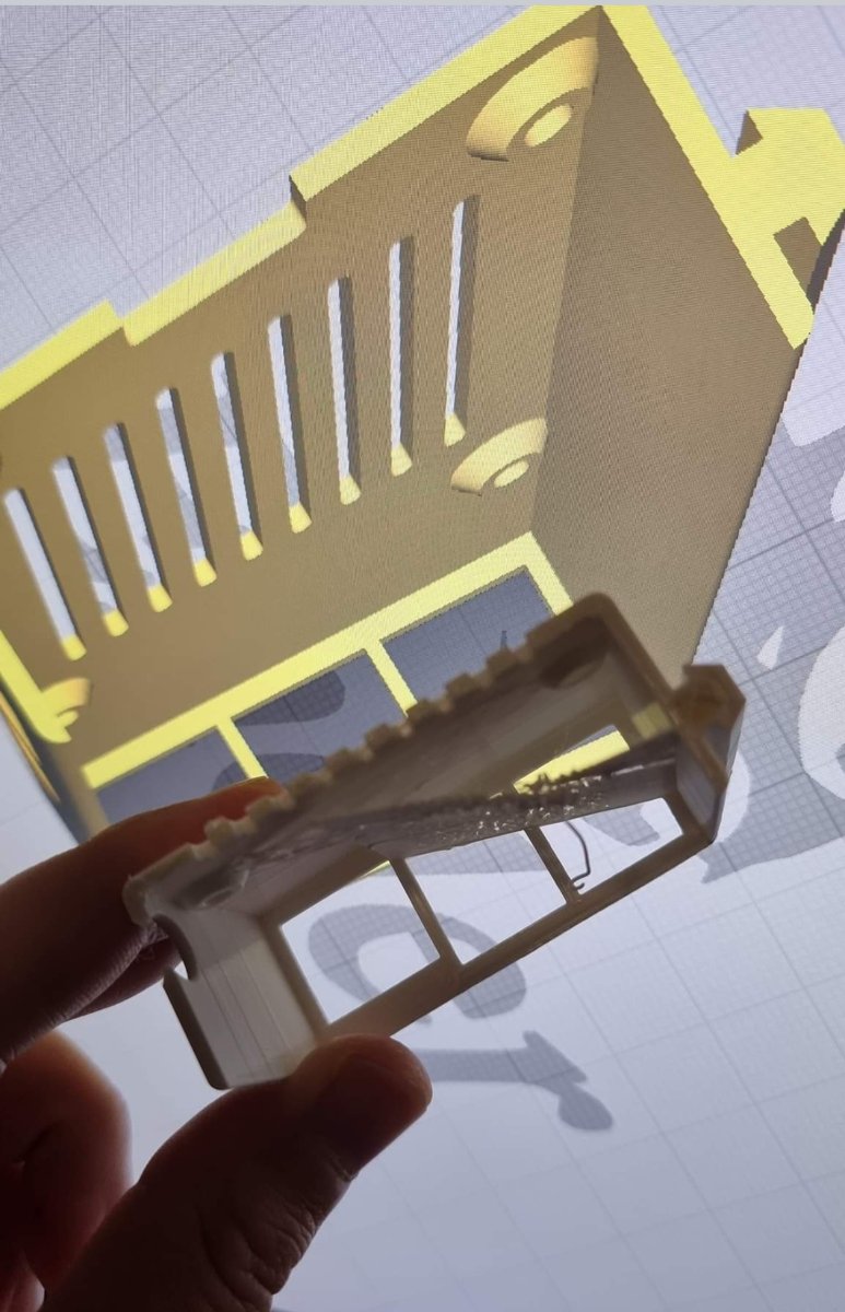

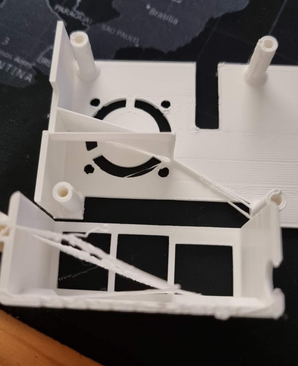

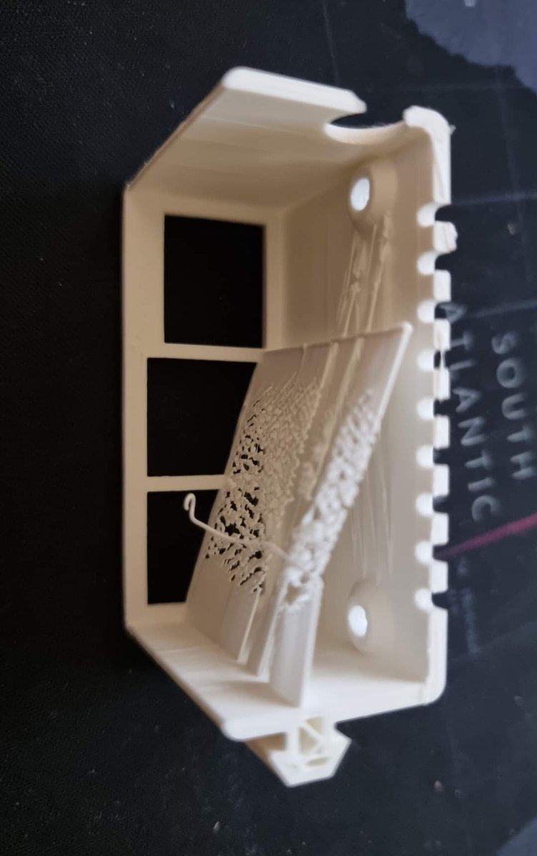

Καλησπέρα στην ομάδα.
Με έχει τρελάνει! Τι φταίει και εκτυπώνει αυτό το "tower" στη μέση???????🤯
Ender 3 pro - Cura
Επεξ/σία από acmegr7
18 λεπτά πριν, acmegr7 είπε
Μου το κάνει σε όλες τις εκτυπώσεις. Είτε δικό μου STL ή από thingiverse
Δοκιμασε αλλο slicer τοτε.Η αλλο profile στο cura.
Στις 15/12/2021 στις 3:34 ΜΜ, acmegr7 είπε
Άλλο profile δοκίμασα και πάλι το ίδιο
Αν εκτυπώνεις από microsd, δοκίμασε άλλη ή αν χρησιμοποιείς octoprint ή εκτυπώνεις απ' ευθείας από το pc δοκίμασε άλλο καλώδιο.
Ή το άλλο που μπορείς να κάνεις είναι να ενεργοποιήσεις το combing στο cura αν δεν το έχεις ενεργοποιήσει
Επεξ/σία από stamas
6 ώρες πριν, stamas είπε
Εκτυπώνω από octoprint. Θα δοκιμάσω με κάρτα.
Ευχαριστώ!
