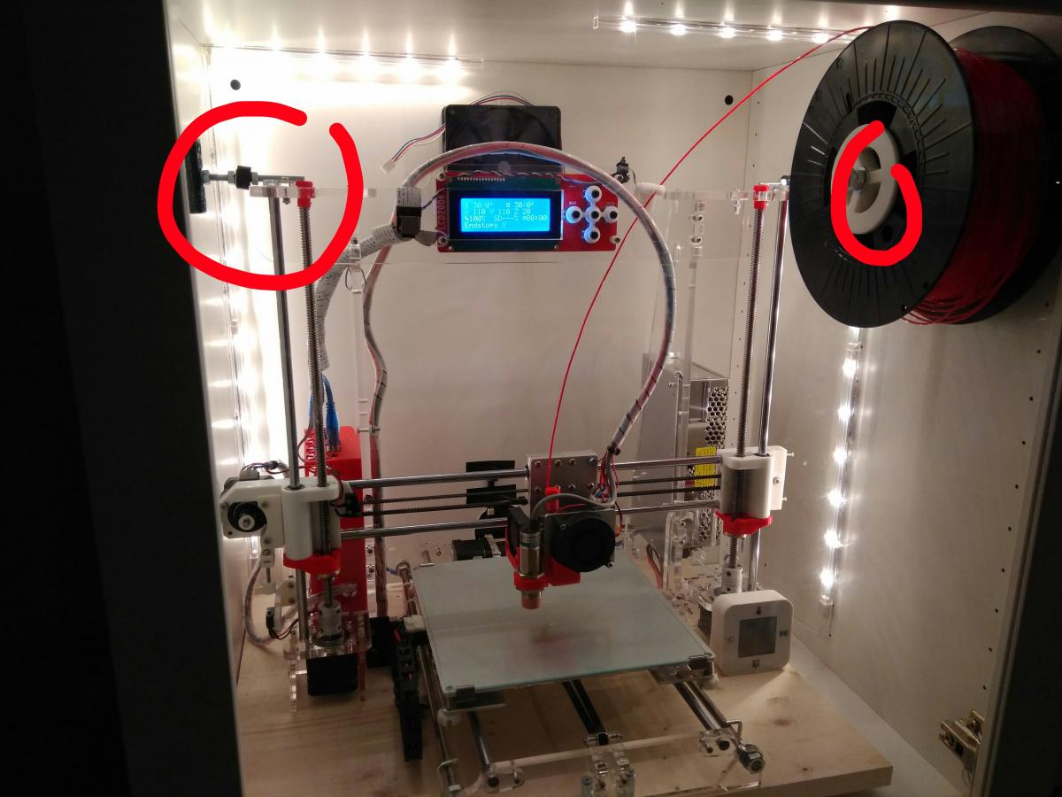

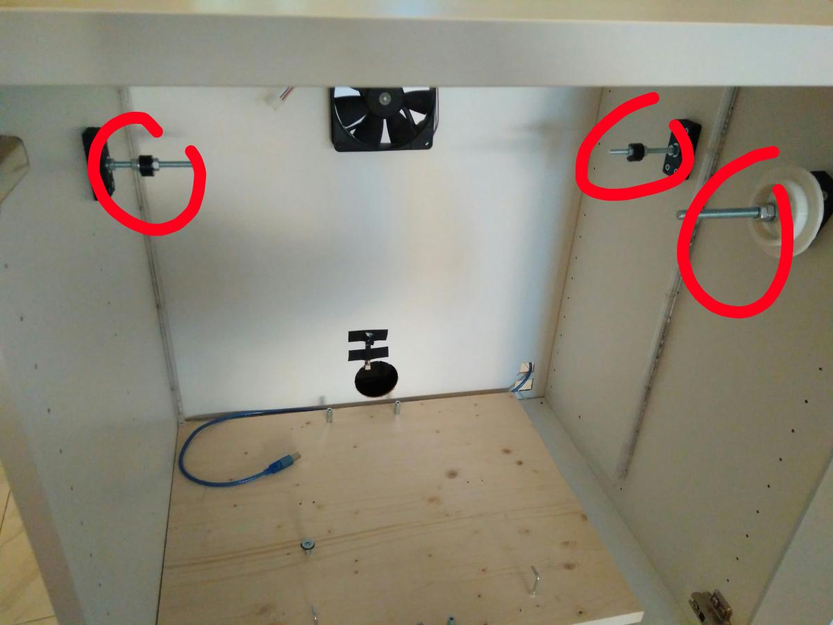

Το καρούλι δεν το έχω πάνω στον εκτυπωτή. Είναι βιδωμένο εσωτερικά στο πλάι του ντουλαπιού, χρησιμοποιόντας το κομμάτι "wall mount" από αυτό: https://www.thingiverse.com/thing:969358 και δύο spool holders από εδώ: https://www.thingiverse.com/thing:1888486
Επίσης, έχω τυπώσει άλλα δύο "wall mounts" και τα χρησιμοποιώ ως frame braces για να είναι σταθερός ο εκτυπωτής:
  • Απαντ. 7,2k
ωραια..... αφου εχεις το ντουλαπι μπορεις να το ακινητοποιησεις αν και πιστευω οτι καλο θα ηταν να βαλεις λαστιχοποδαρα  βασεις για να μη ζουζουνιζει
εγω εχω σαν βαση παγκο κουζινας...βεβαια με το αλλουμινιο ειναι ποιο βαρυ και δεν κανει κιχ
τα spooler οπως τα εχεις μπορεις να τους δινεις μια γωνια προς το μηχανημα ??? η ειναι σταθερα μπροστα και το νημα φευγει υπο γωνια?

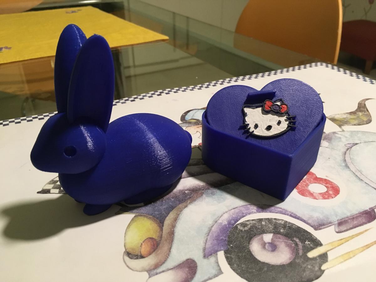

Εγώ χωρίς να ασχοληθώ ιδιαίτερα απο την αρχή τυπώνω αρκετά καλά. Το λαγουδάκι εχει μέγεθος 10χ10 εκατοστά περίπου. Τυπώθηκε σε draft quality χωρίς supports και μπορώ να πω πως είναι μια χαρά. Το κουτάκι το είχα τυπώσει και έβαψα το σχέδιο με ακρυλικές τέμπερες.
