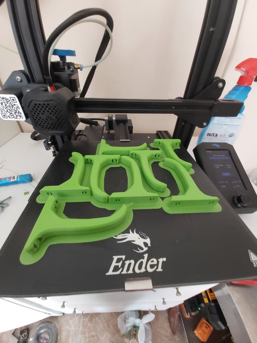

Μιας και πέρασε καιρός και πιστευω εχουν εξελιχθεί τα πράγματα  θέλω να ρωτήσω κάτι. Έχω τον ender 3 v2. Ξεκίνησα πριν μέρες πάλι τις εκτυπώσεις.  Υπάρχει τρόπος το μηχανημα να φτιαχτει να εκτυπώνει πιο γρηγορα;  πχ εβαλα τα παρακάτω γάτζα  σε standard  quality , 70 speed , και εκανε  10 ώρες.  Αν βάλω κάτι μεγάλο θελει 2 και 3 μέρες. Υπάρχουν αναβαθμίσεις για να εκτυπώνει αισθητά πιο γρήγορα;

oχι δεν μπορεις να κανεις κατι
αν θελεις μεγαλυτερες ταχυτητες κοιτας για αλλο εκτυπωτη (voron trident/voron 2.4/ratrig v-core3 κτλ)
Aναλογα τι εκτυπωνεις διαφορα συμαντικη θα δεις αν πας και σε μεγαλυτερο nozzle (0,6/0,8) βεβαια χανεις αρκετα σε λεπτομερια μιας και τα layer line ειναι αρκετα πιο ορατα

Δηλαδη χοντρικά για τι διαφορές μιλαμε ενας voron? Ένας λόγος που σταμάτησα να εκτυπωνω ήταν ο χρόνος εκτύπωσης. Όταν έκανα slice κάτι που μαρεσε και έβλεπα κάτι 3 days 20hr πάθαινα εγκεφαλικο 😂 και το αποκορυφωμα ήταν να σου χάλαγε ένα support μετά τις 2 μερες εκτυπώσης η να κοβονταν το ρευμα😛
  • Moderators
2 λεπτά πριν, chrisgewrgi είπε
Εκτυπωση που στον am8 (αλλαγμενα σχεδον τα παντα βεβαια )θελει 3 μερες σε voron μου περνει 1 μερα και κατι χωρις να χασω σε ποιοτητα (τον voron παρολο που ειναι αρκετα πιο γρηγορος αναλογα τα setting στο 90% τον περιπτωσεων μιλαμε για καλυτερη ποιοτητα)
βεβαια πρεπει να εχω πιασει 2κ ευρω+ στον voron με αγορα βασικου κιτ + οτι αναβαθμισεις εχει

Ρίξε μια ματια στο klipper για μεγαλύτερες ταχύτητες.
