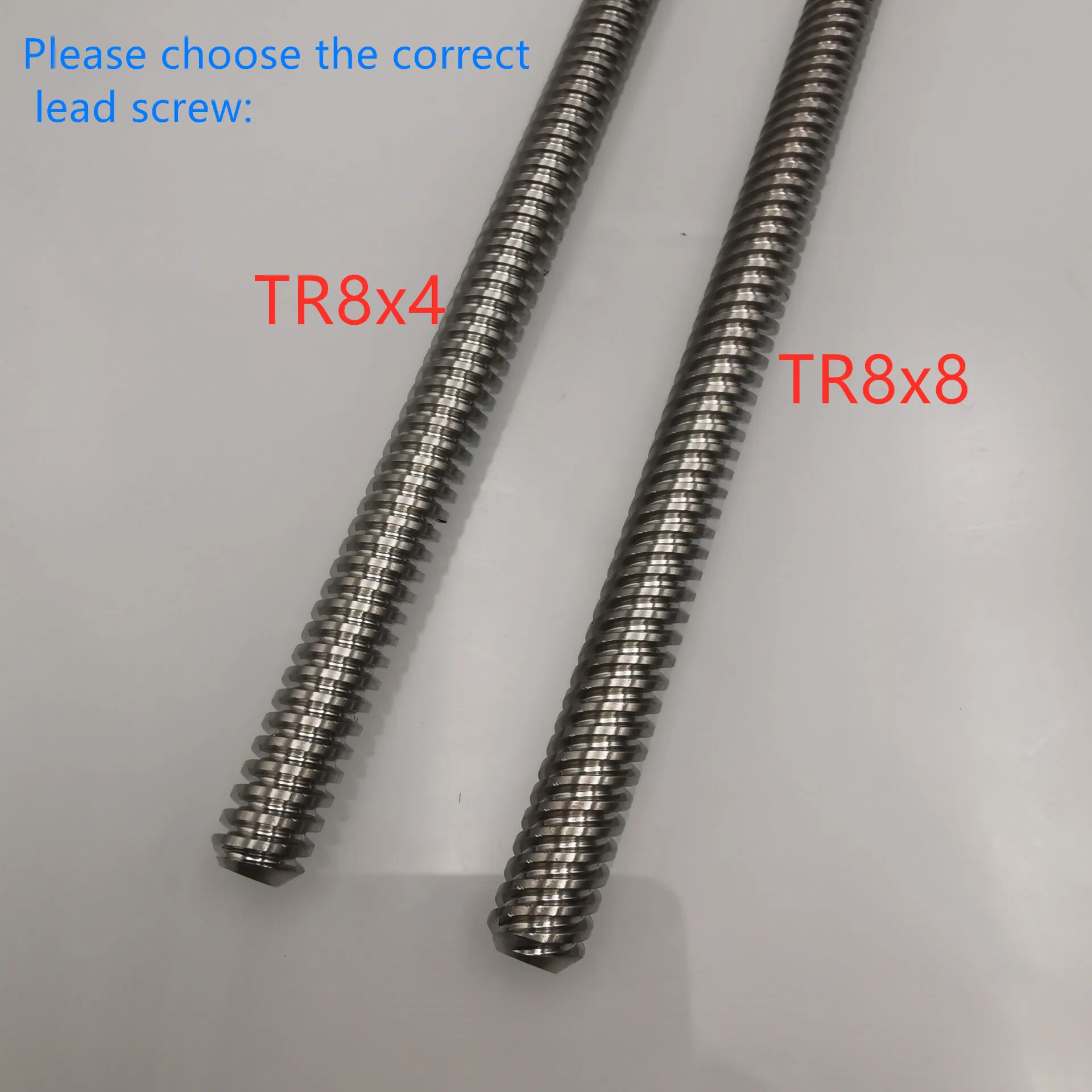

Δες λιγο και τα zsteps/mm μεσα απ το μενου... εχουν κανουν με την βιδα του αξονα ζ. Αν η βιδα σου μοιαζει με την αριστερη τοτε το zsteps πρεπει ειναι 800 αν μοιαζει με την δεξια τοτε πρεπει να ειναι 400.
Funssor-Creality-Ender-5-Ender5-Pro-dual
Αν δεν μπορεις να την ξεχωρισεις. Κοιτα την απο πανω. Αν εχει 2 αρχες τοτε πρπει να ειναι 800 το νουμερο. Αν εχει 4 αρχες τοτε πρεπει να ειναι 400

Δες λιγο και τα zsteps/mm μεσα απ το μενου... εχουν κανουν με την βιδα του αξονα ζ. Αν η βιδα σου μοιαζει με την δεξια τοτε το zsteps πρεπει ειναι 1600 αν μοιαζει με την αριστερη τοτε πρεπει να ειναι 400.
Αν δεν μπορεις να την ξεχωρισεις. Κοιτα την απο πανω. Αν εχει 2 αρχες τοτε πρπει να ειναι 1600 το νουμερο. Αν εχει 4 αρχες τοτε πρεπει να ειναι 400
Και το 400 το έκανα 800 στο Ζ motion γιατί οι έξυπνοι στην Creality αλλάξανε άξονα αλλά κανεισ Δεν ασχολήθηκε να αλλάξει  στο firmware την τιμή την νέα  δηλαδή και να την κάνει 800 … επιτέλους έφτιαξε…

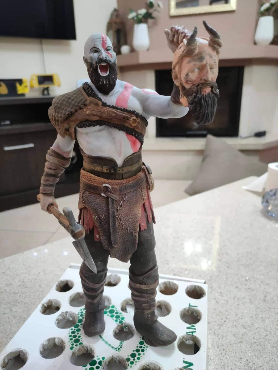

54 λεπτά πριν, chrisgewrgi είπε
Έτοιμος ο kratos.μια βδομάδα μου φάγε να τυπωθεί.30 cm.
Και ακομα λείπει η βαση!
Τέλειος … σε τι μηχάνημα δουλεύεις ;
Επεξ/σία από Sakm
5 λεπτά πριν, Sakm είπε
Σε ender 3 v2.  Όπου να νε έρχεται και ο FLSUN-Super-Racer γιατί δεν παλεύεται με εναν

Φιλε μου μια διόρθωση σε αυτο που σου εγραψα για τις βιδες.. τα εγραψα αναποδα τωρα το παρατήρησα. Η αριστερη ειναι 800 zsteps/mm και η δεξια 400.
