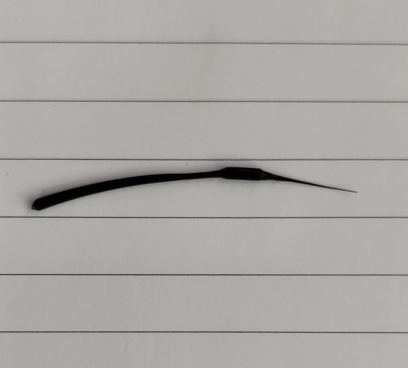

Καλησπέρα,
Creality Ender-3 pro με 1.1.5.
Έχω το παρακάτω πρόβλημα σε κάποιες εκτυπώσεις (δεν έχω εντωπίσει το pattern που εμφανίζεται το θέμα).
Φτάνει λοιπόν σε ένα σημείο της εκτύπωσης που σταματάει να βγαίνει filament απο το nozzle. O extruder πρακτικά συνεχίζει να feedarei το filament και αυτο συσσωρεύεται μέσα στο tube λίίίγο πριν το nozzle ώσπου κάποια στιγμή φράζει οριστικά.
Ενδεικτικά σταματώντας την εκτύπωση και γυρνώντας το filament πίσω για να ξεβουλώσει φαίνεται κάπως έτσι:
Εδώ το έχω σταματήσει ακριβώς στα πρώτα click-click που άρχισε να κάνει ο extruder επειδή δυσκολευόταν να feedarei γιαυτο και δεν έχει μαζευτεί περισσότερο filament στο άκρο πριν το nozzle.
Τις πρώτες φορές που το έπαθε σε βραδινή εκτύπωση χρειάστηκε αλλαγή του tube και ζέσταμα, λύσιμο και καθάρισμα του nozzle για να ξεμπουκώσει.
Σε κάποιες εκτυπώσεις μπορεί να συμβεί στα 10-15 λεπτά εκτύπωσης και σε κάποιες άλλες αργότερα.
Σκέφτομαι ότι έχει να κάνει με τη θερμοκρασία, ίσως μαλακώνει το filament αρκετά πριν φτάσει στην άκρη. Ίσως το flow δεν είναι αρκετό. Χρησιμοποιώ το PLA+ της eSun που προτείνει 215 βαθμούς, αλλά έχω κάνει δοκιμές από 200-220 ανά 5.
Σαν λύσεις καθάρισα και τελικά αντικατέστησα το nozzle με καινούργιο 0,4mm και τσέκαρα τα esteps ώστε ο extruder να βγάζει ακριβώς όσο filament πρέπει. (για δοκιμή έκανα move 100mm και μου έφερε 99,5, οπότε θεωρώ ότι είναι αρκετά κοντά στο ιδανικό(?))
Έχετε καμία ιδέα τι μπορεί να φταίει;

Ειχα το ίδιο θέμα και μου φτέγανε ένα από τα 2 ή και τα 2 μαζί:
1) Μπορεί να υπάρχει μικρό κενό καπου μεταξύ tube και nozzle
2) Άλλαξα και μάρκα filament
Πιστευω ότι πιο πολύ η αλλαγή μαρκας ήταν αυτη που μ βοήθησε και όχι κάποια πιο σωστή συναρμολόγηση αλλά δεν χάνεις κάτι να δοκιμάσεις και τα δύο

Δηλάδη μετά δεν ξαναντιμετώπισες το πρόβλημα;
Η αλήθεια είναι ότι έχω το θέμα στα δύο τελευταία που ήταν τα παραπάνω που έγραψα. Το πρώτο κιλό πίστευα ότι μπορεί να έφταιγε ότι το είχα καιρό ανοιχτο, η υγρασία κλπ. Το δεύτερο είχε το ίδιο θέμα πολύ σύντομα.
Μπορείς να μου πεις μια εκτυπωτή, filament που είχες το θέμα και σε ποιο κατέληξες;
7 ώρες πριν, jumper_ είπε
ναι μετα δεν είχα κανένα θέμα.
Έχω έναν ΑΜ8 και είχα το πρόβλημα όταν πήγα από eSun PLA+ σε NEEMA3D Athena.
Αφού λοιπόν είχα κάνει πολλές απόπειρες:
α) με λύσιμο, καθάρισμα και ξανά δέσιμο του nozzle χωρίς κανένα αποτέλεσμα και
β) με δοκιμή διαφόρων ρυθμίσεων μέσα στο slicer
τελικά πήγα και πήρα καινουριο καθαρό tube, 2 μύτες (https://grobotronics.com/nozzle-for-e3d-v6-1.75-0.4mm-stainless-steel.html?skr_prm=WyJmZjAyYjI2YS0zMTM3LTRlYTktYmMzMy03YTc3ZWNlZjk2M2EiLDE2NjI1MjIzNDI5NTcseyJhcHBfdHlwZSI6IndlYiIsImNwIjoiZiIsInRhZ3MiOiIifV0) λίγο πιο ακριβές από αυτες που κάνουν 1 ευρω :P
και από filament πήρα τo eSun PLA+ (ακριβώς αυτό που εσένα σου βγάζει πρόβλημα).
Δυστηχώς ή ευτυχώς δεν έκανα δοκιμή ένα - ένα τη φορά αλλά τα έβαλα όλα μαζί και δεν μπορώ να σου πω με ασφάλεια τι ηταν αυτό που μου διόρθωσε το πρόβλημα.
Έλυσα τον εκτυπωτη και τα ξανα έδεσα με τα καινουρια. Έβαλα και το καινουριο filament και όλα δουλεξαν ρολόι (ακόμα δουλευουν δλδ). Εγώ τυπώνω με 110 βαθμούς στο filament.
Κάπου εδώ να σου πω ότι το νήμα που εμένα μου έκανε θέματα το έδωσα σε ένα παλικάρι που το ήθελε και μου είπε ότι εκεινος μόνο αυτό δουλευει και ειναι πολύ ικανοποιημένος.
Δυστιχώς θα πρέπει να κάνεις δοκιμές.
ότι νήματα έχετε για πέταμα να έρθω να τα μαζέψω.......πέρα από αυτό ομως
 κανε  hottend και bed pid calibration  ο εκτυπωτης για να ειμαστε σιγουροι οτι ειναι σταθερη η θερμοκρασια κατα τη διαρκεια της εκτυπωσης.....και μετα να τσεκαρουμε αν τραβαει το σωστο μηκος νηματος
μετά σωστή ψύξη του   ....κανονικα πρεπει να φυσαει προς τα μεσα το φαν
  • Moderators
Επίσης αν στο κάνει συχνά ενώ πριν δεν στο έκανε μπορεί να είναι ψιλό βουλωμένη, οι μύτες είναι αναλώσιμα, μπορεί ακόμα και με κόκκο σκόνης να σου κάνει προβλήματα
Οπότε έλεγξε αν είναι σωστά στημένο το hotend σου, αν το ptfe tube πάει ως μέσα στο Hot end προσπάθησε να τι κόψεις όσο πιο ίσια μπορείς να σιγουρέψου ότι έχει τερματίσει μέχρι τέλους
Το throat του hotend αν δεν είναι all metal, μπορεί να έχει φθαρεί το εσωτερικό ptfe tube που έχει, οπότε είτε αλλάζεις το εσωτερικό tube, η περνεις ένα νέο throat
