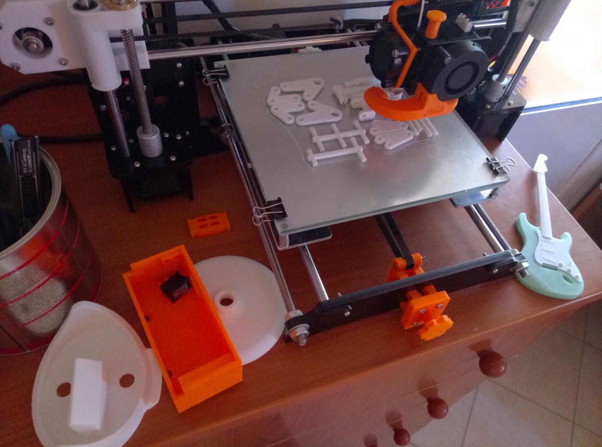

Και μια επισυναψη..εχω την εντυπωση οτι τα Ζ motors/couplers/rods δεν τα χεις σωστα ρυθμισμενα.
Σε μενα που κατσα προχτες να τα τοποθετησω σωστα , φαινεται και μερος του αξονα του μοτοριου κατω απο το coupler..
Εσενα και τα 2 couplers φαινονται να ειναι οσο κατω πανε...που δεν ειναι σωστο.
Yπαρχουν οδηγιες και βιντεος που ρε διαολε δεν βρισκω αυτην την στιγμη :)
Χοντρικα το ματζαφλαρι απο το μοτορι και το rod πρεπει να μπαινουν 5mm μεσα στο coupler το καθενα απο την μερια του προφανως..
Οχι ολο μεσα και οπου βρεθουν στην μεση του coupler :)
Kαι γω ετσι το χα και καθησα προχτες και τα τοποθετησα σωστα για να χω το κεφαλι μου ησυχο...
