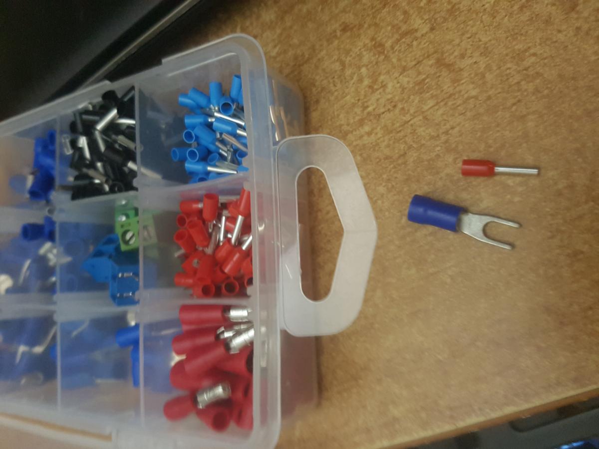

Τα "μικρα" κοκκινα ειναι απο καταστημα με ηλεκτρολογικα συνηθως (διαλεγεις αναλογα τη διατομη του καλωδιου σου και ειναι για συνδεσεις τυπου κλεμας (μεγαλυτερη χρηση στο παλιο μοντελο μητρικης που εχει κουμπωτες κλεμες για τροφοδοσια/hotend/hotbed)
τα διπλα ειναι για βιδωτα (ειτε στα mosfet ειτε στη πιο καινουργια μητρικη που η τροφοδοσια της και το bed ειναι με διαφορετικη συνδεση

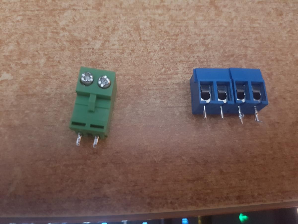

Περα απο αυτο , στην μητρικη εχει τις "πρασινες" υποδοχες..οπως αυτες στην 1η φωτο που ειναι μαζι με κατι μπλε...
Μια ματια που εριξα τωρα μιας και ειναι στριμωγμενη η αριστερη πλευρα και τωρα δουλευει δεν λεει να τον κουνησω για να δω καλυτερα..μια χαρα φαινονται τα πραγματα στην μητρικη..τιποτα ανησυχητικο..αλλα αμα ειναι φτηνο το μοσφετ..ας μπει να χουμε το κωλαρακι μας καλλυμενο....

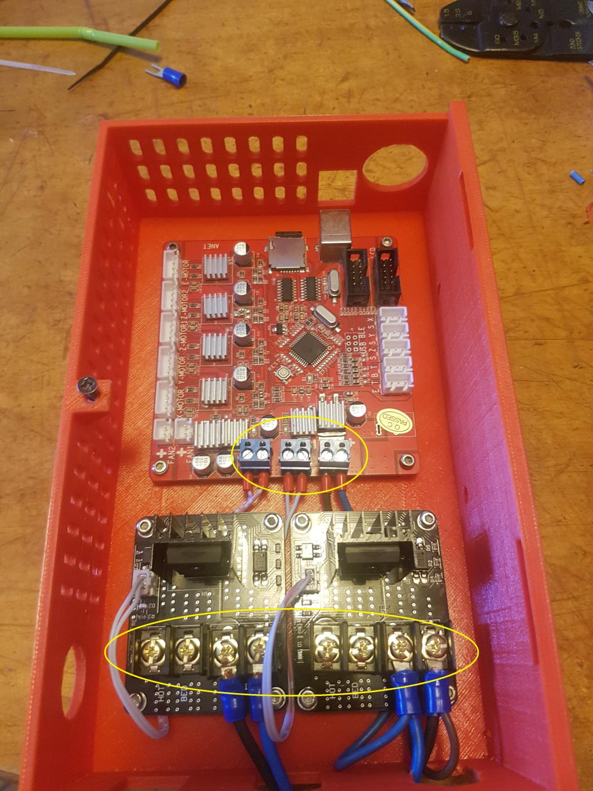

Μην περνεις την μητρικη μου σαν μετρο συγκρισης , κανονικα η μητρικη μου ειχε τους κουμπωτους connector (αν εχεις τη νεοτερη μητρικη τοτε η συνδεσεις που ειχε σε ολα εμενα ηταν σαν αυτο που εχει εσενα στο hotend)
παρολο που δεν υπηρχε λογος ξυλωσα ολους τος πρασινους connector απο την μητρικη και εβαλα καλυτερους (μπλε στη φωτογραφια )
οπου ειναι να βιδωσεις καλωδιο σε βιδα τοτε θελεις τερματικο διχαλα (το μπλε στις προηγουμενες φωτογραφιες) οπου ειναι σαν κλεμα(συμπιεζει το καλωδιο) βαζεις τα αλλα τερματικα
EDIT
δες την εικονα στο κοκκινο κυκλο που χρειαζεται διχαλα , και στο κιτρινο που θελει απλο τερματικο

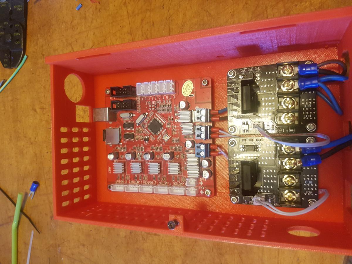

γιατι εχεις αλλο χρωμα στις εισοδους απο το τροφοδοτικο??
βλεεπω μπλε χρωμα στο - και στο +    υποτιθται οτι δινεις απο το τροφοδοτικο και γεφυρωνεις και τα 2 mosfet   το εχεις δοκιμασει??
εγω χτες τα συνδεσα και εκανα ενα τεστ  ολα καλα αλλα οταν ξεκινησα να κανω preheat μου εβγαλε error heating bed οχι αμεσως αλλα
μετα απο 1 λεπτο ...θα τα ξαναδω σημερα...
  • Moderators

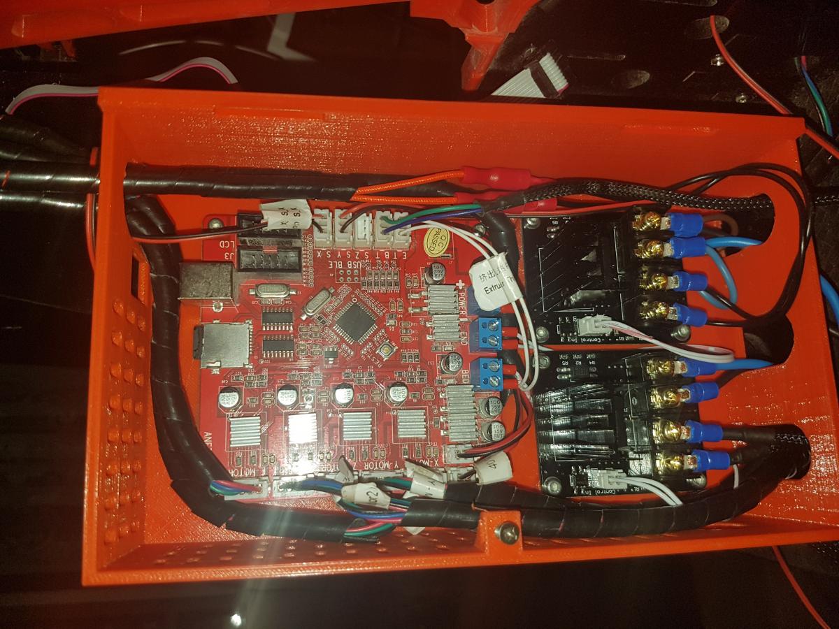

Επειδή λόγο δουλειάς είχα καλώδια 2,5 είχα μαύρο μπλε, οπότε έβαλα μαύρο στο -, μπλε στο +, το τροφοδοτικό που πήρα έχει 2 εξόδους στο +, - (αντί για 3ις που έχει το μαμά) οπότε από τη μια δίνω το mosfet του κρεβατιού και στην άλλη δίνω mosfet hotend και με γέφυρα δίνω στη τροφοδοσία της μητρικής
οκ γιατι δεν μου καθοταν στο ματι....εγω εχω τραβηξει ενα 2,5αρι στο ενα mosfet και δινω γεφυρα στο αλλο....
τωρα σκεφτομαι να γευρωσω τα + και τα πλην του τροφοδοτικου στη εξοδο για τα mosfet.....υπερβολη/???
  • Moderators
Τι ακριβώς να γεφυρώσει δεν κατάλαβα, να το ιδανικό είναι να τραβήξεις ξεχωριστή γραμμή για το καθένα αν το τροφοδοτικό σου έχει της ανάλογες εξόδους
Αν δεν έχει όπως το δικο μου πχ μοίραζε όσο μπορείς τα φορτία γιαγιά λιγότερη καταπόνηση στα τερματικά
Πχ το bed τραβάει 200 watt σωστού μια ξεχωριστή γραμμή, ενώ hotend +μητρική που με τι ζόρι τραβάνε 100 βάλτα ξεχωριστά

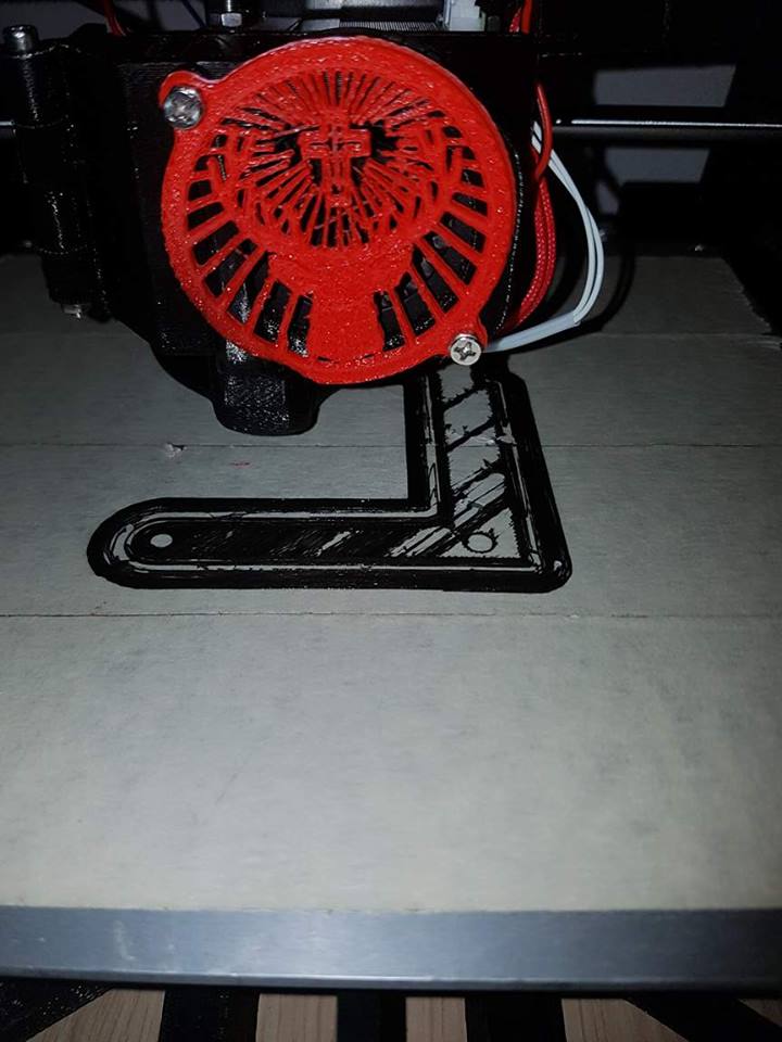

Οσοι εχετε βαλει το https://www.thingiverse.com/thing:2290361
1.Η απαγωγη της θερμοτητας γινεται σωστα?Διαβαζω στα σχολια οτι ισως να μην αεριζεται ο extruder ικανοποιητικα..
2.Στην ενωση των 2 κομματιων..τι βιδα βαλατε? ο τυπος μιλαει για 3x50mm...υπαρχει στην Ελλαδα τετοια βιδα? :)

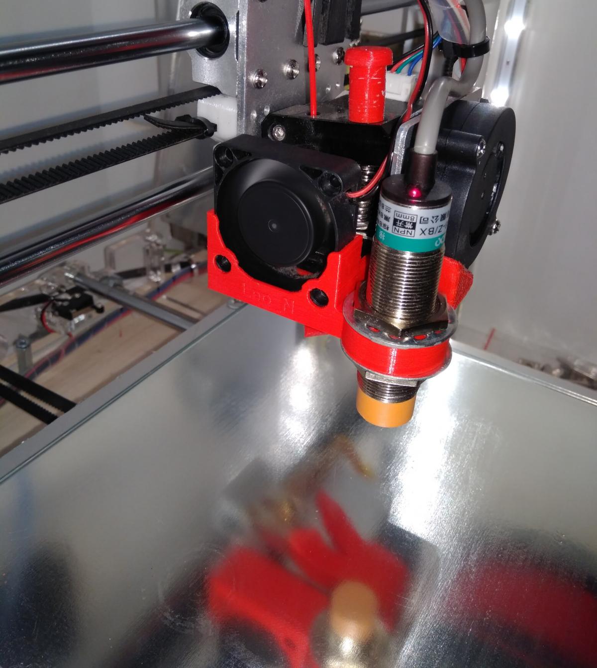

Προτιμώ πιο απλές λύσεις.
Αρχικά δοκίμασα αυτό: https://www.thingiverse.com/thing:2257772
Απλό και ωραίο αλλά εμπόδίζε το bed level sensor κι έτσι κατέληξα στο: https://www.thingiverse.com/thing:2360242 που συνδυάζει και το sensor mount.
