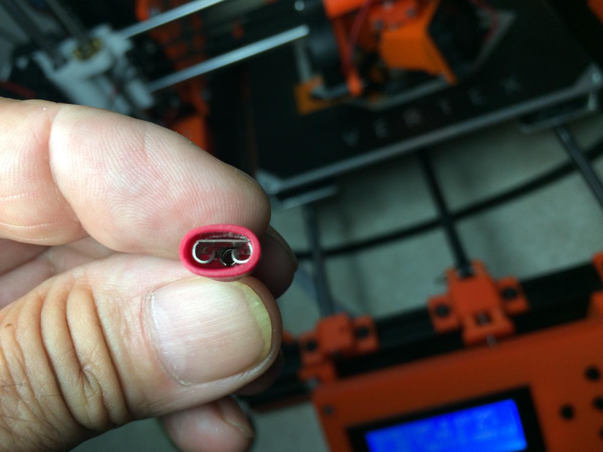

τα mosfet δουλευουν μια χαρα ουτε θερμοκρασιες ουτε τιποτα και στο κρεβατι εχω ενα φυσακι που πιανει τα 2 θετικα και τα 2
αρνητικα με 2.5 καλωδιο και τα αλλα τα αφησα ως εχουν

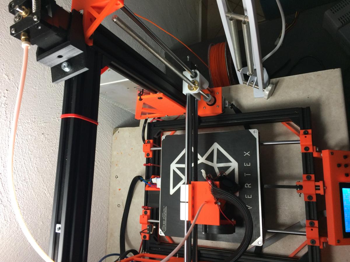

το extruder μετακομισε επανω στο frame και ετσι η κεφαλη εχει ελαχιστο βαρος....θα ανεβασω φωτο

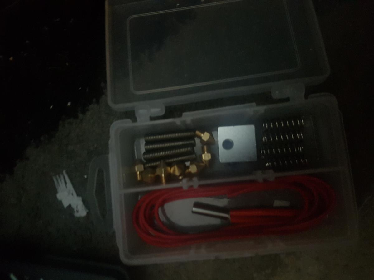

Ερώτηση σε όσους έχουν πάει σε bowden, τι ακριβώς προσφέρει το teflon tube από extruder έως το end?

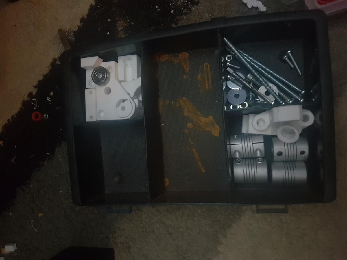

Λογικά μέχρι τι μεσημέρι θα έχω όλα τα κομμάτια έτοιμα για το extruder μου (NSTT Extruder found on #Thingiverse https://www.thingiverse.com/thing:2090259)
Να το δοκιμάσω χώρος teflon tube η να περιμένω να πληρωθώ για να πάρω? Τι λέτε?
Κάτι ακόμα βλέπω στο grobotronic e3d τα μεταλλικά κομμάτια στα 22 και άλλα 5 τον ανεμηστηρα σε email που έστειλα ισχυρίζεται ότι ειναι γνήσιο, αλλά σαν να μην βγαίνουν τα νούμερα (σύνολο με 27 ευρώ έτοιμο) ξέρει κανείς τι παίζει?

το τεφλον  κραταει το νημα λογω σκληροτητας σφιχτα ετσι οταν σπρωχνει ο extruder να μην λυγιζει το νημα
εγω το εχω κανει και τον extruder τον εχω πανω στο frame..μην το κανεις χωρις τεφλον γιατι δε δουλευει

Εφόσον τα έχεις δουλέψει θα το δοκιμάσω από εκεί και θα πάρω και τα τέλφον να να κάνω όλα μαζί
Προτιμώ τα 27 από Ελλάδα από τα 8-10 από Κίνα και μετά αντε βγάλε άκρη με το Κινέζο (ειδικά αφού είδα το aftersale τους στο grobotronic)

απλα λιγο υπομονη στην εγκατασταση  το τεφλον να τερματισει μεσα στη ψυκτρα της μυτης μη βιαστεις να το κοψεις κοντο αστο 10 ποντους μακρυτερο και μετα σιγα διαμορφωνεις την αποσταση

το extruder το ειχα πανω στη μυτη αλλα διαπιστωσα οτι ζοριζει πολυ και ετσι με την αλλαγη μυτης σε e3d v6 εκανα και τη μεταφορα στο frame toy extruder
και το φυσακι που πιανει ποιο ωραια στο κρεβατι τα 2 + και -

Μάλιστα... Στο μαμά frame το ακρυλικό δε γίνεται η μετατροπή?
Γινεται και εκει , στο μαμα hotend ομως  χρειαζεται ειτε να εκτυπωσεις ενα κομματι για τον extruder αν θελεις να κρατησεις το ιδιο , ειτε να εκτυπωσεις κατι σαν τον nsst η καποιον geared wade extruder
ψαξε στο thingverse anet a8 bowden extruder
και το ιδιο στο youtube για να δεις τι παιζει
εχω σχεδον ολα τα κομματια για τον nsst ετοιμα μονο τα λεφτα μου λειπουν για e3d και τα συμπρακαλα
