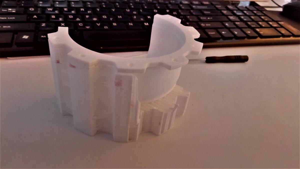

Μου φαινεται μαλακισμενο σχεδιο...σιγουρα θελει supports...στα παπαρια που εξεχουν...μιλαμε για καθετη γωνια...
Αν δεν σε χαλαει στειλτο μου μια να το παιξω και στο simplify3d και να κανω και καμμια δοκιμαστικη εκτυπωση σε μικρο scale...
δικο σου!
για κανε καμια προσπαθεια και πες μου
επισυναπτω και μια φωτο πως τυπωθηκε με τα supports του cura που τωρα σιγα σιγα τα αφαιρω

Στο cura αν αναγκαστεις να βαλεις supports η φαση ειναι "βαλε παντου και ο θεος μαζι μας"..δεν εχει να βγαλεις απο μερικα σημεια που θεωρεις οτι δεν χρειαζεται και να βαλεις αλλου..δεν εχει "custom supports".
Η φαση δουλευει παντως..δηλ πηζεις το αντικειμενο στα προτεινομενα supports..και συνηθως εκτυπωνεται το αντικειμενο.
Απλα μετα γαμιεσαι να βγαλεις τα supports...
Οταν τα καθαρισεις τσεκαρε το αντικειμενο στα σημεια που ακουμπουσαν τα supports να δεις ποσο γαμηθηκε η επιφανεια...
Το ριξα στο simplify3d και επαιζα με τα supports και την τοποθετηση του αντικειμενου..Ισως με μια διαφορετικη τοποθετηση..τα supports να ηταν πιο "καθαρα".
Δες τι εννοω εδω... https://www.dropbox.com/s/3i5k6q2ie59wue3/jetmotor1.PNG?dl=0
Σιγουρα δεν μπορεις να αποφυγεις τα μικρα supports στα 2 "ποδια" απο την στιγμη που δεν ακουμπανε πληρως αλλα υπο γωνια.
Επισης δεν μπορεις να αποφυγεις τα supports στο κεντρο..εκει που στην φωτο γινεται της πουτανας :)...
Αλλα πιστευω χωρις να το εχω επιβεβαιωσει οτι μπορεις να αποφυγεις οοολα τα υπολοιπα..που στην φωτο τα εχω αφησει απλα για να φαινονται...
Οι τρυπες δεν θελουν supports..ενω τα "αυτακια"..επειδη δεν εχουν κοφτες γωνιες αναμεσα τους αλλα καμπυλωνουν πολυ πιθανο να μην χρειαστουν supports και να καταφερει ο εκτυπωτης εκει περα.
Η μια η αλλη πιστευω ειναι..τον ιδιο ογκο supports θα χρειαστουν και στις 2 περιπτωσεις...
Τεσπα..αν σου βγηκε κομπλε..τζαμπα το συζηταμε..ετσι για να φιλοσοφησουμε απλα :)
EDIT : και απο οτι βλεπω ο τυπος που εφτιαξε το αντικειμενο στις φωτος δειχνει τα parts σε ακυρη τοποθετηση...αλλα επισης λεει οτι σε μερικα περιλαμβανει και τα custom supports που απαιτουν..στο συγκεκριμενο κομματι...δεν το εχει με supports?
EDIT2 : Για το συγκεκριμενο κομματι ο τυπος προτεινει τοποθετηση καθετη..οπως το τυπωσες δηλ..το πιο λογικο δηλ.
Επεξ/σία από mphxths

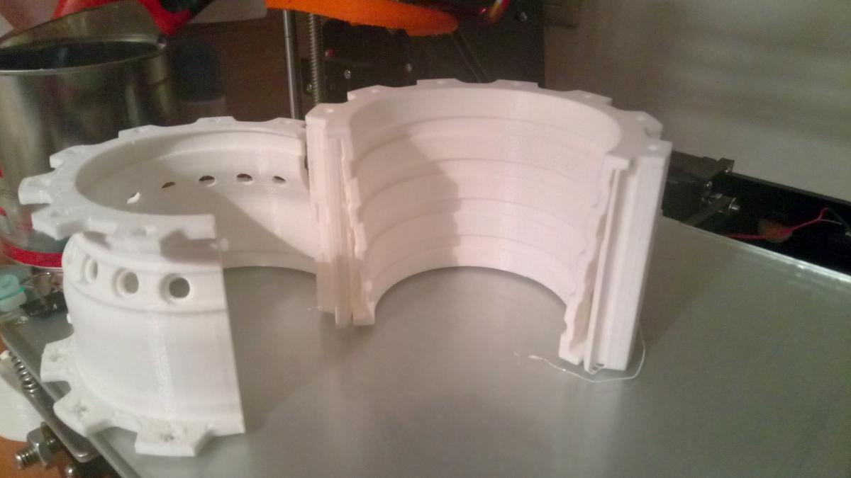

το τυπωσα με καθετη τοποθετηση και οχι οπως εστησες εσυ τα supports για να εχω να στηριξω μονο τα "αυτακια"
αντιστοιχα εκανα και το δευτερο κομματι, φαινεται στη φωτο
στα σημεια που αφαιρεσα τα supports οντως δεν ειναι τοσο καλη η επιφανεια, αλλα αυτο διορθωνεται με λιγο γυαλοχαρτο

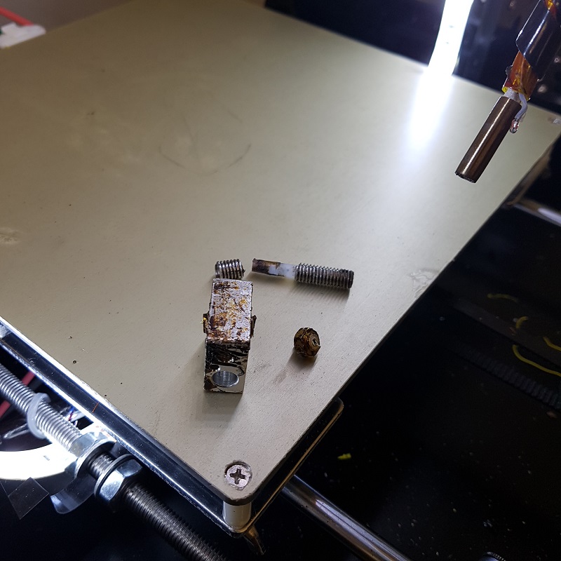

Χρειάζομαι βοήθεια.. είχα ένα cloggάρισμα για πρώτη φορά (από καρούλι που τελείωσε) και ..μετά ήρθε η καταστροφή :-D
Επειδή δεν υπάρχει η δυνατότητα να αφαιρέσω τα κομμάτια που έχουν μείνει στο hotend, πάω για αλλαγή extruder pipe και hotend.
Πιστεύετε κάνουν τα παρακάτω ή να ψαχτώ κίνα μεριά;

με αγχώνει το extruder pipe που είναι χωρίς πάσα στην πάνω μεριά ενώ χρειάζεται πάσο για να δένει με το κομμάτι που στηρίζεται επάνω στη βάση.

https://www.cableworks.gr/3d-printers/extruders/aluminum-heater-block-makerbot-mk7-mk8-print-head-hot-end-heating-block-20x20x10mm/
https://www.cableworks.gr/3d-printers/extruders/extruder-pipe-m6x36mm-with-teflon-for-1-75mm-fillaments/
Αυτά θέλεις, το 16x16x12 ειν το παλιό μέγεθος για e3d
Πάντως αν δεν ξεβιδώνει επειδή έχει λιωμένο πλαστικό βάλτο να ζεσταθει και ξεβισωσε με 2 πενσες

Είναι κομμένο σύριζα και το pipe και το nozzle (ναι το κατάφερα να το κόψω και από τις 2 μεριές) και δεν μου δίνει χέρι να το μαγκώσω με πένσα. Έκατσα και μέτρησα και είναι 30mm το pipe. Αλλά είναι ομοιόμορφη βίδα από άκρη σε άκρη σαν αυτή:

Τα ίδια είπαν ν δεν έχει διαφορά το μάκρος να βρεις ίδιο, αν είσαι Θεσσαλονίκη έχω να σου δώσω
Για σιγουριά, μέτρα τις διαστάσεις του παλιού.
Ναι, αυτό μπορεί να είναι πρόβλημα. Από την άλλη, λέει πως είναι 36mm οπότε το κομμάτι χωρίς πάσα θα προεξέχει από την πάνω μεριά. Αν δεν "χτυπάει" στο γρανάζι του extruder που σπρώχνει το filament στην τρύπα, θα είσαι ΟΚ.
Εναλλακτικά, αν δε θες να περιμένεις να έρθει από Κίνα, πάρε αυτό: https://grobotronics.com/e3d-extruder-pipe-1.75mm-filament-m6x26mm.html
Δεν είναι ίδιο με το default του Anet αλλά δουλεύει.

Ναι τα ξέρω, ευχαριστώ για της πληροφορίες πάντως
Όσο για τι heat Block το μαμά ειν σίγουρα τι 20χ20χ10
Η κοντή μεριά με πάσο βιδώνει στο heat Block, οπότε με το μεγαλύτερο θα χάσεις ελάχιστα σε ύψος εκτύπωσης
