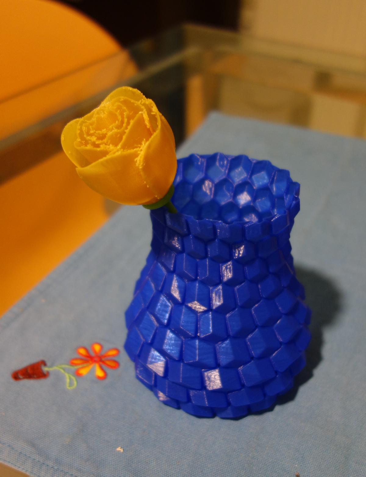

Ορίστε η σημερινή μου εκτύπωση...

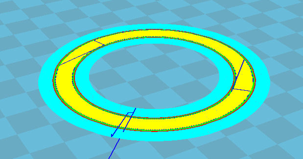

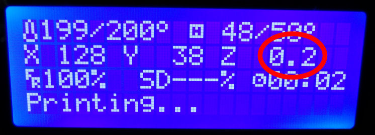

Μπλέχτηκα πάλι και λίγο είμαι πριν τον πετάξω από το παράθυρο.
Πέρα από 2 έτσι-και-έτσι εκτυπώσεις δεν μπορώ να βγάλω κάτι αξιοπρεπές.
Η απόσταση της κεφαλής από το έδρανο με Ζ στο 0 είναι μια χαρά.
Πάω να τυπώσω και ξεκινάει από το 0.2 όχι από το 0.  Με αποτέλεσμα να μην κολλάει το νήμα στο έδρανο.
Τι στο καλό;

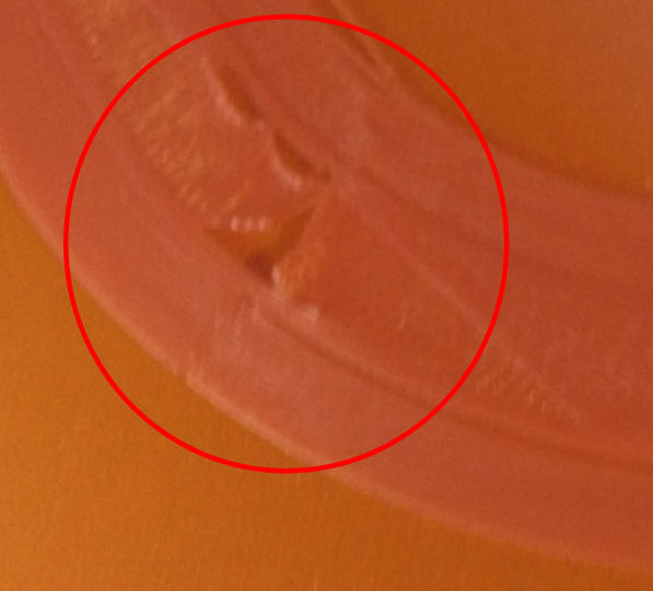

Επίσης μου κάνει μια περίεργη "ραφή" και δεν τα καταφέρνει καλά.
Στην αρχή νόμιζα ότι είναι πρόβλημα του ιμάντα ή των ρουλεμάν.  Σε εκείνο το σημείο κάνει ένα χοροπήδημα, ένα στραβό βήμα και φυσικά τα κάνει μαντάρα.  Πήγα την εκτύπωση σε άλλα σημεία και κάνει το ίδιο. Και είναι αναμενόμενο αφού βλέπω στο slicer ότι είναι το σημείο εκκίνησης.
Το 0.2 είναι η ρύθμιση του 1st layer height. Στο Cura μπορείς να το ορίσεις μικρότερο από τα υπόλοιπα. Δοκίμασε να το κάνεις πχ 0.12 ή 0.1.
