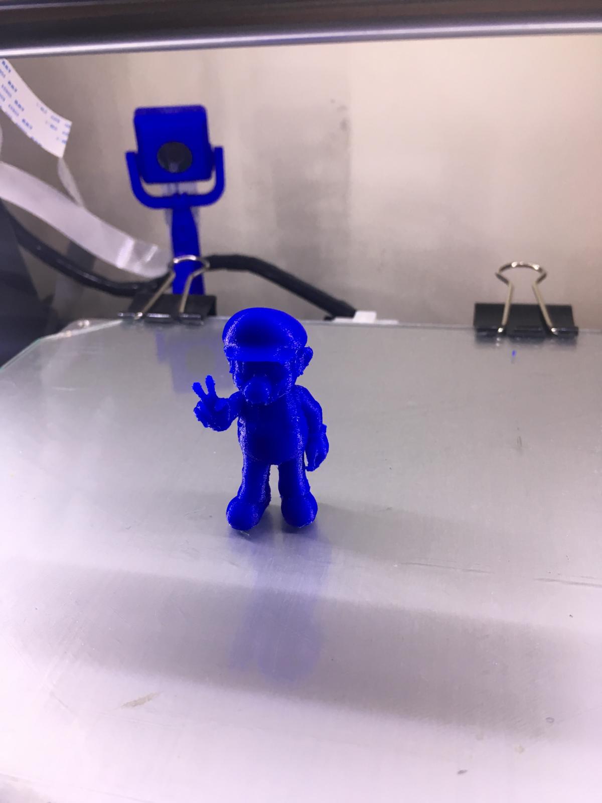

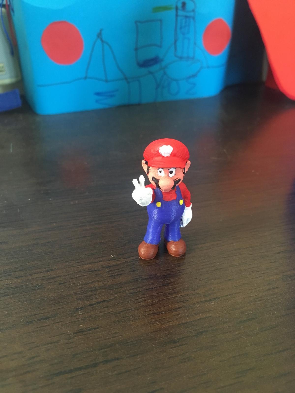

Χτες το βράδυ με τις δοκιμές που έκανα τύπωσα και έναν Mario, σε 50% scale. Είχε supports αλλά τα έχω βαλε8 να απέχουν λίγο από την κατασκευή. Έτσι η αποκόλληση γίνεται εύκολα, γρήγορα και καθαρά. Σήμερα τον έβαψα με ακρυλικά χρώματα. Όλη η φιγούρα έχει ύψος 5 εκατοστά.

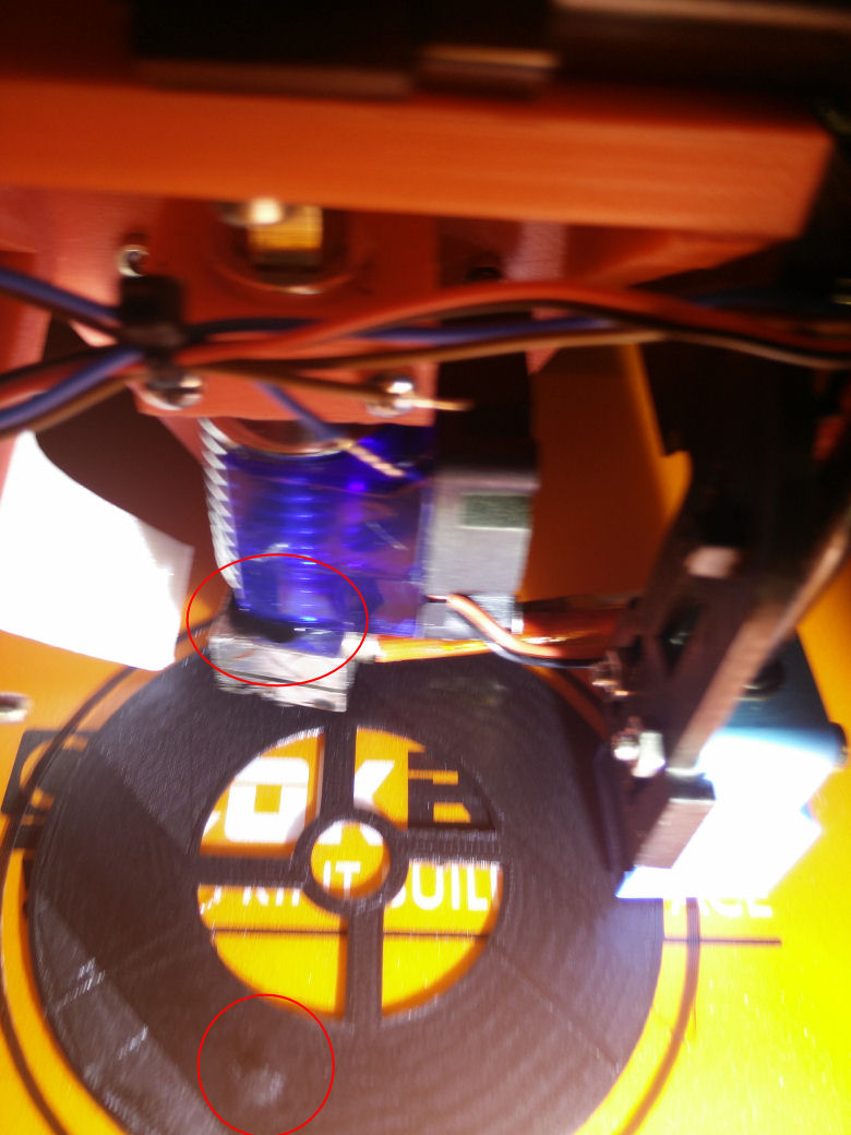

Έβαλα να τυπώσει και μετά από μερικές δεκάδες προσπάθειες να κολλήσει το αντικείμενο στο έδρανο έγινε αυτό:
Σχεδόν από την πρώτη στιγμή έχει αρχίσει να βγάζει πλαστικό από την βίδα της κεφαλής. (πάνω κύκλος).
Διάμετρο νήματος και μέγεθος κεφαλής έχουν μπει σωστά.
Ο κάτω κύκλος δείχνει ότι ακόμα έχω προβλήματα να κολλήσει στο έδρανο το αντικείμενο.

Δεν εχεις σφυξει καλα το throat  και τη μυτη
Για να τα σφυξεις ζεστανε οσο παει και σφυξε , ακομα και σφυγμενα να τα εχεις θα παρει σχεδον μιση στροφη
Κόντεψα να το σπάσω στο σφίξιμο.
Το πρόβλημα ξεκίνησε όταν αναγκάστηκα να την λύσω γιατί βούλωσε.  Σίγουρα είχε κάποιο είδος κόλλας - thread locker το οποίο δεν ξαναέβαλα.  Ξερνάει πλαστικό και από πάνω και από κάτω από το heating block.  Μάλιστα έφτασε σε σημείο να κάνει πυργάκι στο μέσο του αντικειμένου.  Έναν σταλαχτίτη  στον οποίο χτύπησε επάνω ο ανεμιστήρας και έσπασε την βάση του.

κανονικα δεν θα ε[πρεπε να βγαζει απο πανω αν το εχεις σφιξει...μπορει ομως και το πασο να μην ειναι καλο

Εγώ αφού είχα τέτοιο θέμα
Σφυγγεις το μεταλλικό λαιμό μέχρι να κάτσει σφυξει, ξεσφυγγεις τη μύτη ίσα ίσα και κάνα σφυγγεις λαιμό, ζεστανεις και σφυγγεις όσο περνει, κανονικά δεν θα πρέπει να χάνει
Κανονικά δεν χρειάζεται τίποτα
