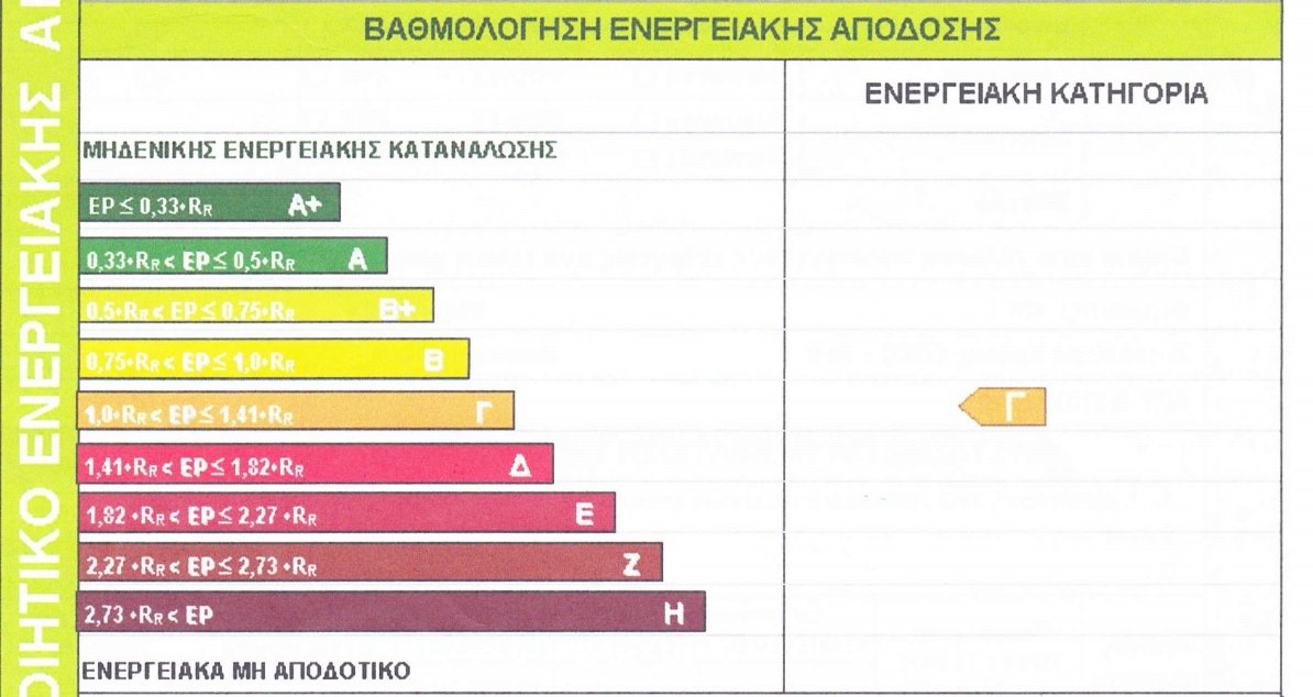

Καταρχήν το 1ο ΠΕΑ που σου έδωσαν είναι άκυρο, καθώς δεν πρέπει να εκδίδεται ΠΕΑ σε ημιτελή οικοδομή
Από εκεί και πέρα, και εκείνο ήταν λάθος, δηλαδή έστω και αν πας με θεωηρητικά συστήματα θέρμανσης, ψύξης και ΖΝΧ, είναι δεδομένο ότι το σπίτι σου θα έπρεπε να είναι σίγουρα σε χαμηλότερη κατηγορία από το Γ που σου έδωσαν στο πρώτο

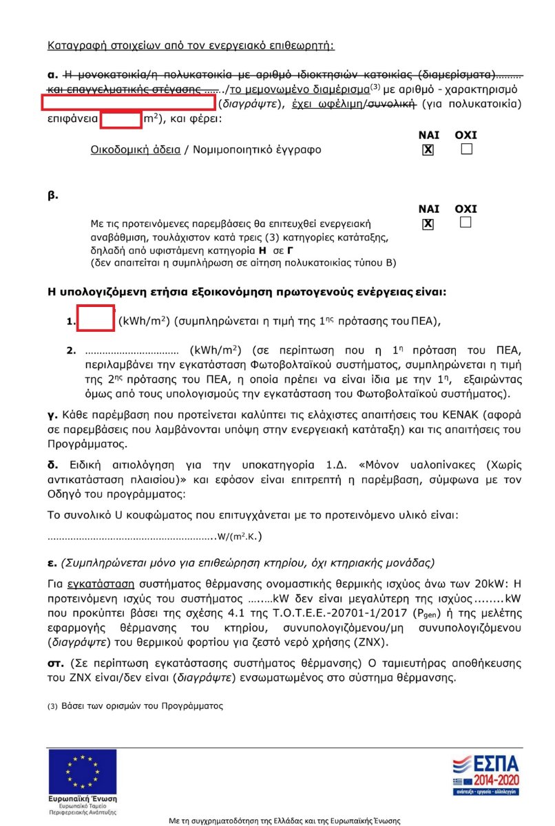

23 ώρες πριν, myst77 είπε
@didaskalop
ενταξει δεν ξερω τις διαδικασιες. πιστευα οτι αυτο ειναι μερος του συνολικου εργου και αν δεν γινει "επιστρεφεται"
Επισης αυτο το εντυπο που γραφει τα τελευταια δεν ειναι το ιδιο (ιδιας μορφης) με το αρχικο που αγορασα το σπιτι, δηλαδη δεν ξερω αν ειναι το "κανονικο" ΠΕΑ. Το πολυσελιδο εντυπο που μου εστειλαν για να επισυναψω γραφει στη πρωτη σελιδα:
ΠΑΡΑΡΤΗΜΑΤΑ ΟΔΗΓΟΥ ΕΦΑΡΜΟΓΗΣ ΠΡΟΓΡΑΜΜΑΤΟΣ «ΕΞΟΙΚΟΝΟΜΩ – ΑΥΤΟΝΟΜΩ»
ΠΑΡΑΡΤΗΜΑ ΙΙΙ
Έντυπο Πρότασης Παρεμβάσεων
βάσει της 1ης Ενεργειακής Επιθεώρησης (ΠΕΑ ***/2019)
και στις επομενες σελιδες εχει τη λιστα παρεμβασεων και σε μια σελιδα γραφει:
οπότε νομίζω απλα αναφερεται στο ΠΕΑ και δεν ειναι το "κανονικο"
To πρωτο ΠΕΑ , οταν αγορασα το σπιτι ηταν:Untitled2.jpg.3bc1fc25759148355bb43625009338cb.jpg
αν δεν χρειαζεται οκ δεν το θελω μου αρκει αν μπορω καπως να παρω τα λεφτα. Να τους ξαναρωτησω γιατι περασαν ολα τα αλλα, να μην ασχοληθω καθολου, να τους πως γιατι λέει κατηγορια Η ενω ηταν το πρωτο εδειχνε Γ και να δω πως θα αντιδρασουν...
Αμφιβαλλω αν εχουν κανει ανακληση του προηγουμενου ΠΕΑ με την κατηγορια Γ και σου αλλα σου φτιαξαν ενα νεο γοα το ΕΚΟ με κατηγορια Η για να τσεπωσουν με εικονικα τιμολογια τα χρηματα πλην του λεβητα ΦΑ που θελεις απλα.
Αν το προχωρησεις ετσι, θεωρεισαι και συ υπαιτιος απατης και καταχρησης της επισοτησης μιας και παραποιεις την εξοικονομηση αλλα πρωτιστως στερεις απο τους υπολοιπους που οντως εχουν προθεση να ενταχθουν με αληθη στοιχεια αλλα δεν θα το καταφερουν επειδη σαν τον δικο σου μηχανικο θπαρχουν εκατονταδες αλλοι που συνεργαζονται με εργολαβους και τσεπωνουν χωρις να πραττουν εξοικονομηση.
Απορω ειλικρινα που συνεχιζεις να ρωτας εδω αν ειναι σωστο αυτο που θες να κανεις.
Και μονο αν διαβαζες τον οδηγο της αιτησης, σελιδες 59-60
Σημειώνεται ότι στο τελικό στάδιο, κατά τον έλεγχο των δικαιολογητικών των αιτήσεων για την καταβολή των ωφελημάτων του προγράμματος, θα γίνουν αυστηρές διασταυρώσεις δεδομένων, ώστε να επαληθευθεί η ακρίβεια των δηλωθέντων στοιχείων και να αποφευχθούν φαινόμενα απάτης σε βάρος του ενωσιακού προϋπολογισμού. Σε περίπτωση ανακριβούς δήλωσης θα επέρχονται οι  κυρώσεις που προβλέπονται στην οικεία παράγραφο «8.2 Συνέπειες μη τήρησης από τον  Ωφελούμενο των όρων και προϋποθέσεων του προγράμματος»
Θα διαπιστωσεις οτι για 3000 που θες να γλιτωσεις, οχι μονο δεν θα επιδοτηθεις αλλα θα πληρωσεις και προστιμο πολλαπλασιο.
Οποτε, μιας και επαναπαυτηκες στο "μην σε ανησυχει" του αστροπελεκη μηχανικου σου, καλο ειναι να τον ρωτησεις το πιο λογικο. Τι εγινε με το προηγουμενο ΠΕΑ; Εγινε ανακληση;
Ειμαι σιγουρος μολις του το ρωτησεις αυτο θα κομπλαρει και θα αρκεστει μονο στα 250 του νεου και μαιμουδιστικου ΠΕΑ που σου εκδωσε τωρα.
