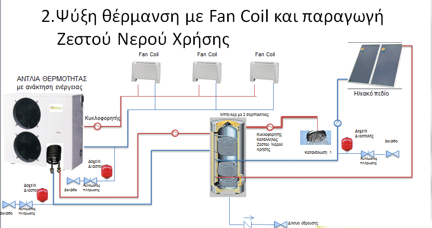

ikucic Δημοσ. 14 Δεκεμβρίου 2021 Δημοσ. 14 Δεκεμβρίου 2021 5 λεπτά πριν, AristidisZ είπε Το φωτοβολταϊκό δεν έχει καμία σχέση με το ζεστό νερό χρήσης, οποτε βγάλτε εκτός της εξίσωσης Στην υλοποίηση που λες θα συνδέσεις την αντλία με τον ηλιακό Κάπως έτσι: Γιατι δε μιλάς με τον προμηθευτή της αντλίας να σου πει τι καζάνι χρειάζεσαι ; Αυτό είναι το πιο σωστό. Προσωπικά σε όλα αυτά πήρα κάποιες γνώμες αλλά στο τέλος εμπιστεύτηκα τον προμηθευτή που είναι και μηχανολόγος μηχανικός. Νομίζω είναι η πιο ασφαλής λύση. 7 ώρες πριν, glenngould είπε Η ερώτησή μου για υποβοήθηση θέρμανσης χώρου μέσω κλασικού ηλιακού θερμοσίφωνα, με πατέντες (ηλεκτροβάνες, κυκλοφορητές κλπ.) ήταν πιο πολύ θεωρητική. Ξέχνα αυτό που έγραψα στην προηγούμενη σελίδα. Το ερώτημα τώρα είναι: Αν έχω φωτοβολταϊκά ΚΑΙ αντλία θερμότητας χρειάζομαι ηλιακό θερμοσίφωνα ΔΙΠΛΗΣ ή ΤΡΙΠΛΗΣ ενέργειας; Επειδη εξακολουθώ να μην κατανοώ την ερώτηση. Οταν λες τριπλής ενέργειας... Αυτές οι τρεις πηγές ενέργειας ποιες θα είναι συγκεκριμένα; 7 ώρες πριν, spocky είπε Γνωριζει κανεις την μαρκα διογκωμένης πολυστερίνης eps 80 Feliblok plus (7cm) απο την εταιρεια thermoplastiki? Υλοποιω αυτες τις μερες την θερμομονωση στο σπιτι και επειδη δεν ξερω απο μαρκες κτλ θα ηθελα μια γνωμη. Αν έχει τα απαραίτητα CE και είναι αποδεκτή από το πρόγραμμα δεν έχεις να φοβηθείς κάτι.

glenngould Δημοσ. 15 Δεκεμβρίου 2021 Δημοσ. 15 Δεκεμβρίου 2021 (επεξεργασμένο) 17 ώρες πριν, ikucic είπε Επειδη εξακολουθώ να μην κατανοώ την ερώτηση. Οταν λες τριπλής ενέργειας... Αυτές οι τρεις πηγές ενέργειας ποιες θα είναι συγκεκριμένα; Διπλής ενέργειας: πηγές ο ήλιος και το ρεύμα Τριπλής ενέργειας: πηγές ο ήλιος, το ρεύμα και η κεντρική θέρμανση Δυσκολεύομαι πολύ στην συνδεσμολογία και στην ταυτόχρονη χρήση όλων των τεχνολογιών, γιατί το σπίτι θα έχει ταυτόχρονα: 1. Καυστήρα πετρελαίου (προφανώς θα παροπλιστεί και δεν θα χρησιμοποιείται πλέον εκτός από τις πολύ ΑΚΡΑΙΑ χαμηλές/πολικές θερμοκρασίες κρύου π.χ. -10oC που θα ζορίζεται η αντλία θερμότητας ..και που σε αυτές τις θερμοκρασίες δεν θα είναι αποδοτική) 2. Ηλιακό 200lit / 4m2 συλλέκτες 3. Αντλία θερμότητας αέρα-νερού 4. Φωτοβολταϊκά 10Kwp Δεν έχω καταλάβει πώς θα συνδεθούν μεταξύ τους. -Τα φωτοβολταϊκά θα παράγουν το ρεύμα για να λειτουργεί η αντλία θερμότητας και τα κλιματιστικά (άρα ήδη έχω δύο τρόπους θέρμανσης μέσω καλοριφέρ και μέσω κλιματιστικών και έναν τρόπο ψύξης μέχω κλιματιστικών) -Ο ηλιακός θα μου δίνει "παθητικά" ζεστό νερό χρήσης για τις 300 από τις 365 μέρες του χρόνου που έχουμε ηλιοφάνεια στην Ελλάδα -Κολλάω στο πώς θα συνομιλούν/συνδεθούν ο ηλιακός με την αντλία θερμότητας Επεξ/σία 15 Δεκεμβρίου 2021 από glenngould
