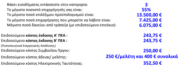

GeG Δημοσ. 20 Δεκεμβρίου 2021 Δημοσ. 20 Δεκεμβρίου 2021 1 ώρα πριν, ikucic είπε Αν ξέρεις το συνολικό κόστος παρεμβάσεων και την ετήσια εξοικονόμηση ενέργειας τότε η βαθμολογία βγαίνει εύκολα. Αλλά αν δεν έχεις ιδέα από αυτά θέλεις το α πεα. Μήπως ξέρεις τι κατηγορία είναι το σπίτι σου και τι παρεμβάσεις σκέφτεσαι να κάνεις. Μήπως σου δώσουμε έναν μπούσουλα; το συνολικο κοστος που αναφερει ο μηχανικος ειναι 13500. Ενα πεα του 12 που βρηκα λεει ενεργειακη κατηγορια Δ και ετησια καταναλωση πρωτογενους ενεργειας κτιριου αναφορας 99 kwh/m^2 και ετησια καταναλωση πρωτογενους ενεργειας (σκετο) 148 kwh/m^2. Κατι αλλο δεν βλεπω. Επισης απο παρεμβασεις ,μονωση ταρατσας, ηλιακο θερμοσυφωνα, αλουμινια(μια μονοφυλλη μπαλκονοπορτα και δυο παραθυρα μεγεθους περιπου 1.5 x 1.5) και κυριως τροπο θερμανσης γιατι ειμαι με πετρελαιο.
ikucic Δημοσ. 20 Δεκεμβρίου 2021 Δημοσ. 20 Δεκεμβρίου 2021 5 λεπτά πριν, GeG είπε το συνολικο κοστος που αναφερει ο μηχανικος ειναι 13500. Ενα πεα του 12 που βρηκα λεει ενεργειακη κατηγορια Δ και ετησια καταναλωση πρωτογενους ενεργειας κτιριου αναφορας 99 kwh/m^2 και ετησια καταναλωση πρωτογενους ενεργειας (σκετο) 148 kwh/m^2. Κατι αλλο δεν βλεπω. Επισης απο παρεμβασεις ,μονωση ταρατσας, ηλιακο θερμοσυφωνα, αλουμινια(μια μονοφυλλη μπαλκονοπορτα και δυο παραθυρα μεγεθους περιπου 1.5 x 1.5) και κυριως τροπο θερμανσης γιατι ειμαι με πετρελαιο. Ολα αυτά με 13500; Η απλά πέφτεις στον κόφτη; Αυτό το παλιό πεα με το νέο μπορεί να πάει και Ε.
GeG Δημοσ. 20 Δεκεμβρίου 2021 Δημοσ. 20 Δεκεμβρίου 2021 5 λεπτά πριν, ikucic είπε Ολα αυτά με 13500; Η απλά πέφτεις στον κόφτη; Αυτό το παλιό πεα με το νέο μπορεί να πάει και Ε. τα τ.μ. ειναι 67. ειμαι στον κοφτη λες ;
ikucic Δημοσ. 20 Δεκεμβρίου 2021 Δημοσ. 20 Δεκεμβρίου 2021 (επεξεργασμένο) 29 λεπτά πριν, GeG είπε τα τ.μ. ειναι 67. ειμαι στον κοφτη λες ; Νομίζω είσαι στον κόφτη. Νομίζω τα 67,5 τετραγωνικά βγάζουν κόφτη 13500 (με 200 ευρώ το μέτρο)- βέβαια υπάρχει και άλλος κοφτης με βάση την εξοικονόμηση που μπορεί να βγάλει και κάτω από τα 13500. Από την άλλη Σε φτάνουν τα 13500 να κάνεις τα έργα που θες; Το ρωτησες αυτό; βέβαια αυτό έχει να κάνει με αν θα αναλάβει το γραφείο το έργο ή θα ψάξεις εσύ συνεργεία. Δεν ξέρω τι συμφωνία έχεις κάνει. Αλλά ρωτά τους με 13500 τι παρεμβάσεις θα σε παρει να κάνεις; και αν πιάνεις τις τρεις κατηγορίες και εάν έχεις ένα καλό σκορ στον συντελεστή κ1. Επεξ/σία 20 Δεκεμβρίου 2021 από ikucic

GeG Δημοσ. 21 Δεκεμβρίου 2021 Δημοσ. 21 Δεκεμβρίου 2021 (επεξεργασμένο) Ωστοσο μιλησα με τον μηχανικο και μου ειπε οτι ειναι ταβανι τα 13500ευρω για τα τετραγωνικα μου απλα οσο πιο πολλες εργασιες που πρεπει να γινουν ,μπουν στο πεα τοσο πιο καλη βαθμολογια θα εχω. Επισης μου ειπε οτι μπορουμε να εκδοσουμε το Α πεα ,να βγει η βαθμολογια μου και αν θελω να συνεχισω μετα θα δωσω τα πρωτα λεφτα στο γραφειο. Δηλαδη αν πω τελικα ακυρο δεν αξιζει να δοκιμασω απλα θα χρεωθω τα Α πεα. Τελος περα απο τα 250 ευρω για την προετιμασια του φακελου και τα 250 ευρω επιδοτουμενα για τον συμβουλο εργου, θα χρεωθω αλλα 250 ευρω για τα γραφειοκρατικα σε ολη την διαρκεια του προγραμματος. Απο τους γνωστες ,τα κοστη ειναι λογικα ; Να ρωτησω και κατι τελευταιο , αυτην την στιγμη τον λεβητα πετρελαιου τον χρησιμοποιουμε δυο διαμερισματα, αυτονομη θερμανση. Αν εγω μπω στο προγραμμα και μπει ΑΘ , θα εχω στην ταρατσα και τα δυο εε; Μπορω να δωσω παραπανω και να μπει αντλια για δυο σπιτια με καποια τροπο; Ισως λεω βλακειες αλλα δεν καταλαβαινω τι γινεται σε τετοια περιπτωση. Γινεται μια ΑΘ να συνδεθει με δυο διαμερισματα; Αν στο επομενο προγραμμα μπει και το αλλο σπιτι ,τοτε θα εχω δυο αντλιες; Ευχαριστω παιδια για οσες απαντησεις ελαβα ως τωρα. Σορυ για το σπαμ Επεξ/σία 21 Δεκεμβρίου 2021 από GeG
ikucic Δημοσ. 21 Δεκεμβρίου 2021 Δημοσ. 21 Δεκεμβρίου 2021 27 λεπτά πριν, GeG είπε Ωστοσο μιλησα με τον μηχανικο και μου ειπε οτι ειναι ταβανι τα 13500ευρω για τα τετραγωνικα μου απλα οσο πιο πολλες εργασιες που πρεπει να γινουν ,μπουν στο πεα τοσο πιο καλη βαθμολογια θα εχω. Επισης μου ειπε οτι μπορουμε να εκδοσουμε το Α πεα ,να βγει η βαθμολογια μου και αν θελω να συνεχισω μετα θα δωσω τα πρωτα λεφτα στο γραφειο. Δηλαδη αν πω τελικα ακυρο δεν αξιζει να δοκιμασω απλα θα χρεωθω τα Α πεα. Τελος περα απο τα 250 ευρω για την προετιμασια του φακελου και τα 250 ευρω επιδοτουμενα για τον συμβουλο εργου, θα χρεωθω αλλα 250 ευρω για τα γραφειοκρατικα σε ολη την διαρκεια του προγραμματος. Απο τους γνωστες ,τα κοστη ειναι λογικα ; Να ρωτησω και κατι τελευταιο , αυτην την στιγμη τον λεβητα πετρελαιου τον χρησιμοποιουμε δυο διαμερισματα, αυτονομη θερμανση. Αν εγω μπω στο προγραμμα και μπει ΑΘ , θα εχω στην ταρατσα και τα δυο εε; Μπορω να δωσω παραπανω και να μπει αντλια για δυο σπιτια με καποια τροπο; Ισως λεω βλακειες αλλα δεν καταλαβαινω τι γινεται σε τετοια περιπτωση. Γινεται μια ΑΘ να συνδεθει με δυο διαμερισματα; Αν στο επομενο προγραμμα μπει και το αλλο σπιτι ,τοτε θα εχω δυο αντλιες; Ευχαριστω παιδια για οσες απαντησεις ελαβα ως τωρα. Σορυ για το σπαμ Τα άλλα 250 για γραφειοκρατικά πρώτη φορά τα ακούω. Δηλ τι ακριβώς γραφειοκρατικά; ως προς τα πρώτα 250 για προετοιμασία φακέλου είναι λογικά γιατί οι μηχανικοί κάνουν πολύ τσάμπα δουλειά. Το θεωρώ πιο σωστό να σου πει 500 για προετοιμασία φακέλου παρά να σου λέει 250 για έξτρα "γραφειοκρατικά". Για την αντλία όλα γίνονται αλλά θα πρέπει να ρωτήσεις μηχανολόγο μηχανικό.
