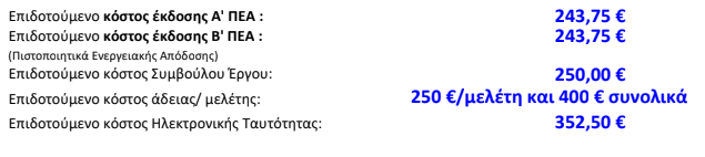

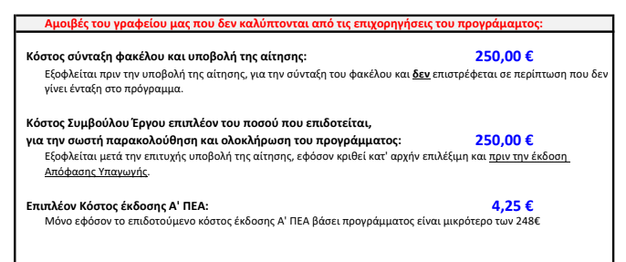

GeG Δημοσ. 21 Δεκεμβρίου 2021 Δημοσ. 21 Δεκεμβρίου 2021 1 ώρα πριν, ikucic είπε Τα άλλα 250 για γραφειοκρατικά πρώτη φορά τα ακούω. Δηλ τι ακριβώς γραφειοκρατικά; ως προς τα πρώτα 250 για προετοιμασία φακέλου είναι λογικά γιατί οι μηχανικοί κάνουν πολύ τσάμπα δουλειά. Το θεωρώ πιο σωστό να σου πει 500 για προετοιμασία φακέλου παρά να σου λέει 250 για έξτρα "γραφειοκρατικά". Για την αντλία όλα γίνονται αλλά θα πρέπει να ρωτήσεις μηχανολόγο μηχανικό. Μαλλον δεν το εθεσα σωστα, τα 250 μπορω να τα γλυτωσω αν αναλαβω εγω ολα οσα εχουν να κανουν με αποδειξεις, εγγραφα κ.τ.λ που δεν ξερω τι αλλο μπορει να χρειαστει κατα την διαρκεια του προγραμματος.δεν ειμαι υποχρεωμενος δηλαδη να τα δωσω. 1 ώρα πριν, JohnnySilverhand είπε η "προετοιμασια φακελου" ειναι παραμυθι, μη δεχτεις να πληρωσεις γι αυτο. με το που γινεται το α πεα και το εντυπο παρεμβασεων που τα εχεις πληρωσει, υπαρχουν ολα τα εγγραφα που απαιτουνται για την αιτηση και ειναι δεκα λεπτα υποθεση να τα εισαγεις στην πλατφορμα. κανονικα πρεπει να σου παραδωσουν ολα τα σχετικα εγγραφα και σε ψηφιακη μορφη, το εντυπο παρεμβασεων πρεπει να εχει και δικη τους και δικη σου υπογραφη. κανε συμφωνια εξ αρχης γι αυτο και κανε την αιτηση μονος σου. αν θελει να τον δηλωσεις συμβουλο εργου κανε συμφωνια για τις υποχρεωσεις του. Καποιοι δικηγοροι του λομπι των μηχανικων λενε οτι ο συμβουλος εργου θα σου δωσει μερικες συμβουλες μονο, αν το θεωρεις οκ να παρει 250 ευρω για μερικες συμβουλες, εσυ αποφασιζεις, τα 250 ευρω αντιστοιχουν σε αρκετες εργατοωρες. αρα τι κερδος θα βγαλει το γραφειο ; ως τωρα εχω δωσει ενα 30αρι απλα να ελενξουν τα εγγραφα για ελλειψεις και μου κανονισαν ραντεβου για ενεργειακο επηθεωρητη. αν συμβουλο εργου δεν θελω και κανω και την υποβολη της αιτησης μονος μου αυτα ειναι 2 x 250ευρω που θα μου επερνας ετσι ; Αυτοι παλι τι κερδιζουν αν δεν παρουν ενα απο αυτα τα δυο κοστοι;
Maknight Δημοσ. 21 Δεκεμβρίου 2021 Δημοσ. 21 Δεκεμβρίου 2021 58 λεπτά πριν, GeG είπε Μαλλον δεν το εθεσα σωστα, τα 250 μπορω να τα γλυτωσω αν αναλαβω εγω ολα οσα εχουν να κανουν με αποδειξεις, εγγραφα κ.τ.λ που δεν ξερω τι αλλο μπορει να χρειαστει κατα την διαρκεια του προγραμματος.δεν ειμαι υποχρεωμενος δηλαδη να τα δωσω. αρα τι κερδος θα βγαλει το γραφειο ; ως τωρα εχω δωσει ενα 30αρι απλα να ελενξουν τα εγγραφα για ελλειψεις και μου κανονισαν ραντεβου για ενεργειακο επηθεωρητη. αν συμβουλο εργου δεν θελω και κανω και την υποβολη της αιτησης μονος μου αυτα ειναι 2 x 250ευρω που θα μου επερνας ετσι ; Αυτοι παλι τι κερδιζουν αν δεν παρουν ενα απο αυτα τα δυο κοστοι; Αυτοί θα πληρωθούν για τα 2 ΠΕΑ. Όσον αφορά για τον σύμβουλο έργου, δεν καταλαβαίνω γιατί να μην τους βάλεις.. θα πάρουν 250€ από το πρόγραμμα. Όχι από την τσέπη σου. Γιατί να μην τα πάρουν; Δηλ θες να μου πεις ότι δεν θα τους ρωτήσεις τίποτα; Ούτε θα τους αξιοποιήσεις, αφού κάνεις την αίτηση;
JohnnySilverhand Δημοσ. 21 Δεκεμβρίου 2021 Δημοσ. 21 Δεκεμβρίου 2021 1 ώρα πριν, GeG είπε Μαλλον δεν το εθεσα σωστα, τα 250 μπορω να τα γλυτωσω αν αναλαβω εγω ολα οσα εχουν να κανουν με αποδειξεις, εγγραφα κ.τ.λ που δεν ξερω τι αλλο μπορει να χρειαστει κατα την διαρκεια του προγραμματος.δεν ειμαι υποχρεωμενος δηλαδη να τα δωσω. αρα τι κερδος θα βγαλει το γραφειο ; ως τωρα εχω δωσει ενα 30αρι απλα να ελενξουν τα εγγραφα για ελλειψεις και μου κανονισαν ραντεβου για ενεργειακο επηθεωρητη. αν συμβουλο εργου δεν θελω και κανω και την υποβολη της αιτησης μονος μου αυτα ειναι 2 x 250ευρω που θα μου επερνας ετσι ; Αυτοι παλι τι κερδιζουν αν δεν παρουν ενα απο αυτα τα δυο κοστοι; γιατι εδωσες 30 ευρω;;;;; τα εγγραφα αδεια, κατοψη κλπ θα τα ελεγχε ουτως η αλλως ο επιθεωρητης οταν θα εβγαζε το α πεα. συμβουλο εργου πληρωνει το προγραμμα αν μπεις οχι εσυ, εσυ δεν κερδιζεις λεφτα αν δε δηλωσεις συμβουλο. αλλα για να τα παρει αυτα τα λεφτα πρεπει να σου προσφερει καποιες υπηρεσιες, αυτο θα πρεπει να το συμφωνησετε πριν κανεις την αιτηση και δηλωσεις συμβουλο εργου γιατι οι οροι του προγραμματος λενε γενικα και αοριστα τις υποχρεωσεις του συμβουλου και μπορει να παρει τα λεφτα χωρις να σου προσφερει τιποτα ουσιαστικο 1
AristidisZ Δημοσ. 21 Δεκεμβρίου 2021 Δημοσ. 21 Δεκεμβρίου 2021 2 λεπτά πριν, JohnnySilverhand είπε γιατι εδωσες 30 ευρω;;;;; τα εγγραφα αδεια, κατοψη κλπ θα τα ελεγχε ουτως η αλλως ο επιθεωρητης οταν θα εβγαζε το α πεα. συμβουλο εργου πληρωνει το προγραμμα αν μπεις οχι εσυ, εσυ δεν κερδιζεις λεφτα αν δε δηλωσεις συμβουλο. αλλα για να τα παρει αυτα τα λεφτα πρεπει να σου προσφερει καποιες υπηρεσιες, αυτο θα πρεπει να το συμφωνησετε πριν κανεις την αιτηση και δηλωσεις συμβουλο εργου γιατι οι οροι του προγραμματος λενε γενικα και αοριστα τις υποχρεωσεις του συμβουλου και μπορει να παρει τα λεφτα χωρις να σου προσφερει τιποτα ουσιαστικο Yπηρεσία δεν είναι να πάει να δει αν τα χαρτιά είναι σωστά ; Αν είναι λάθος και δε προχωρήσει η δουλειά, θα πληρώσεις εσύ τις βενζίνες και τον χρόνο του άλλου ;
GeG Δημοσ. 21 Δεκεμβρίου 2021 Δημοσ. 21 Δεκεμβρίου 2021 (επεξεργασμένο) 8 λεπτά πριν, Maknight είπε Αυτοί θα πληρωθούν για τα 2 ΠΕΑ. Όσον αφορά για τον σύμβουλο έργου, δεν καταλαβαίνω γιατί να μην τους βάλεις.. θα πάρουν 250€ από το πρόγραμμα. Όχι από την τσέπη σου. Γιατί να μην τα πάρουν; Δηλ θες να μου πεις ότι δεν θα τους ρωτήσεις τίποτα; Ούτε θα τους αξιοποιήσεις, αφού κάνεις την αίτηση; μισο ανεβαζω δυο φωτο να δεις τα κοστοι που μου εβγαλαν. Ως συμβουλος εργου επιδοτει 250ευρω. Αλλα μου ζητανε ουσιαστικα και αλλο ενα 250 ευρω για συμβουλο εργου αυτη την φορα απο την τσεπη μου καθως και αλλα τοσα για υποβολη της αιτησης. Το δευερο 250αρι του συμβουλου εργου μπορω να αποφυγω αν τα αναλαβω μονος μου.Επισης αναφερθηκε πιο πανω οτι και την υποβολη μπορω να κανω μονος μιας και δεν ειναι τιποτα τρομερο. Αρα το κερδος τους ειναι α,β πεα και τα 250 επιδοτουμενα για συμβουλο εργου ; Επεξ/σία 21 Δεκεμβρίου 2021 από GeG
ikucic Δημοσ. 21 Δεκεμβρίου 2021 Δημοσ. 21 Δεκεμβρίου 2021 (επεξεργασμένο) 1 ώρα πριν, GeG είπε μισο ανεβαζω δυο φωτο να δεις τα κοστοι που μου εβγαλαν. Ως συμβουλος εργου επιδοτει 250ευρω. Αλλα μου ζητανε ουσιαστικα και αλλο ενα 250 ευρω για συμβουλο εργου αυτη την φορα απο την τσεπη μου καθως και αλλα τοσα για υποβολη της αιτησης. Το δευερο 250αρι του συμβουλου εργου μπορω να αποφυγω αν τα αναλαβω μονος μου.Επισης αναφερθηκε πιο πανω οτι και την υποβολη μπορω να κανω μονος μιας και δεν ειναι τιποτα τρομερο. Αρα το κερδος τους ειναι α,β πεα και τα 250 επιδοτουμενα για συμβουλο εργου ; Λοιπόν να σου πω κάτι. Ο καθένας τιμολογει τη δουλειά του όσο θέλει. Τα περισσότερα γραφεία κάνουν πολύ τσάμπα δουλειά για τους πελάτες τους. Ηδη αρκετά γραφεία έχουν αρχίσει να τιμολογουν πολλές εργασίες με κύριο "κωδικό" την προετοιμασία φακέλου. Σωστό και λογικό μου φαίνεται. Απλά στην περίπτωση σου μου φαίνεται ότι έχεις πέσει σε γραφείο που βρίσκεται αρκετά πάνω του μέσου όρου των σχετικών χρεώσεων της αγοράς. Και κάτι ακόμη που αφορά αυτό που σου είπαν για τις παρεμβάσεις που θα βάλουν στο α πεα και στο έντυπο παρεμβάσεων. Ναι μεν θα ανεβάσουν την εξοικονόμηση με σταθερό κλειδωμένο το 13500 (που είναι ο Κοφτης σου) άρα θα δώσουν περισσότερα μόρια στο Κ1 αλλά να ξέρεις ότι αυτή την εξοικονόμηση πρέπει να την πιάσεις στο β πεα τουλάχιστον στο 90 % αλλιώς έχει "πέναλτι" μέχρι το 70% που μετά έχει απενταξη από το πρόγραμμα. Θέλω να πω ψαξτο λίγο καλύτερα για να ξέρεις αν στο τέλος θα δώσεις και άλλα από την τσέπη σου. Και τέλος πάντων με τόσα που θα τους δώσεις πίεσε τους να σου εξηγήσουν το νέο εξοικονομω λίγο καλύτερα. Διάβασε και τον οδηγό μόνο σου θα είναι πολύ βοηθητικό. Επεξ/σία 21 Δεκεμβρίου 2021 από ikucic 2
