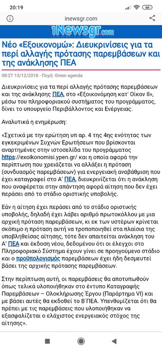

Vasilhs09 Δημοσ. 6 Απριλίου 2020 Δημοσ. 6 Απριλίου 2020 18 ώρες πριν, kanesaxo είπε Συγνώμη δε διάβασα όλη τη στιχομυθία μέχρι τέλους. Πολύ απλά για να μην έχεις πρόβλημα, θα τοποθετήσεις την εξωτερική πόρτα από την τσέπη σου. Ενταξει έβγαλα άκρη,στο παρακάτω άρθρο λέει ξεκάθαρα τι μπορεί να γίνει σε περίπτωση που κρίνεται ότι πρέπει να τροποποιηθούν οι παρεμβάσεις σε σχέση με το Α πεα παρόλο που ο επιλεξιμος προϋπολογισμός έχει βγει σύμφωνα με την αρχική πρόταση παρεμβάσεων 3
