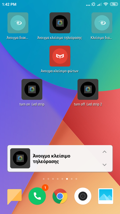

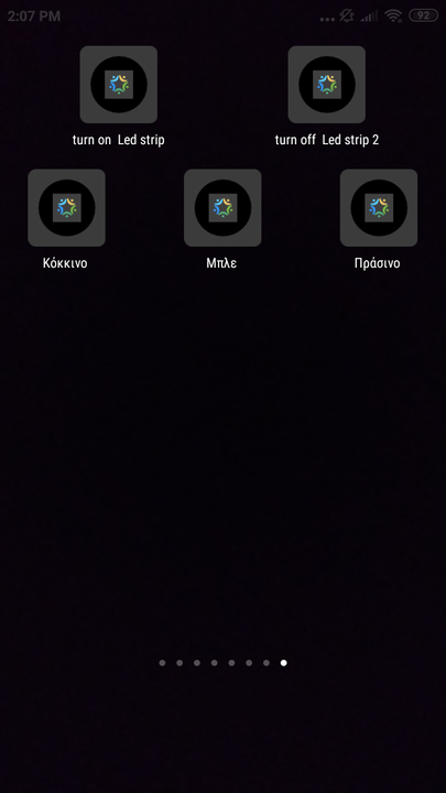

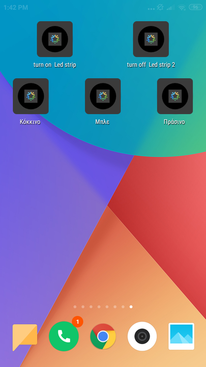

small dj Δημοσ. 27 Ιουλίου 2019 Δημοσ. 27 Ιουλίου 2019 (επεξεργασμένο) 2 ώρες πριν, spy_vlsi είπε η λυση ειναι home assistant ή openhab. υπαρχουν κι αλλα λογισμικα ανοιχτου κωδικα αλλα αυτα ειναι τα πιο φιλικα. το sonoff ομως για να μπει εκει εχει λιγη δουλιτσα Μπαίνει broadlink και yeelight; Yeelight χωρίς Lan Έχω κάνει μια πατέντα για να φτιάξω κατι σαν dashboard μέσα από το ifttt αργεί λίγο βέβαια ΠΕΡ 5 δευτερόλεπτα να και η φώτ Επεξ/σία 27 Ιουλίου 2019 από small dj
