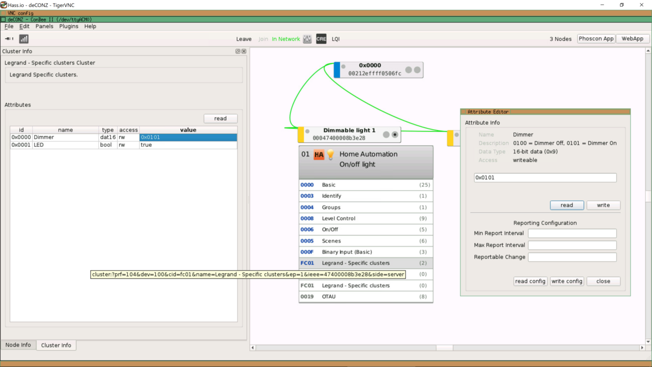

petesoulis Δημοσ. 12 Δεκεμβρίου 2019 Δημοσ. 12 Δεκεμβρίου 2019 (επεξεργασμένο) Έχει βάλει κανείς Legrand dimmer (π.χ. Valena Life) σε conbee; Κατάφερα να τα συνδέσω αλλά δεν λειτουργεί το dimming (ούτε από τους διακόπτες). Έχω βάλει και τον αντισταθμιστή που περιλαμβάνεται στη συσκευασία τους. Σημειωτέον ότι δεν έχω ουδέτερο, γι' αυτό και πήρα αυτούς τους διακόπτες. Μπορεί να είναι κάποιο λάθος στην σύνδεση των καλωδίων; μπορεί να φταίνε τα φωτιστικά (Ikea Barometer, τα οποία όμως με τα προηγούμενα συμβατικά ντιμερ της Legrand ντιμάρονταν κανονικά); μπορεί να είναι μερική ασυμβατότητα του conbee με τους συγκεκριμένους διακόπτες; edit: Σχετικά με τα φώτα για τα μπαλκόνια, παρήγγειλα λάμπες Osram (zigbee) και βλέπουμε... Επεξ/σία 12 Δεκεμβρίου 2019 από petesoulis

jsouroufis Δημοσ. 12 Δεκεμβρίου 2019 Δημοσ. 12 Δεκεμβρίου 2019 (επεξεργασμένο) 11 ώρες πριν, petesoulis είπε Έχει βάλει κανείς Legrand dimmer (π.χ. Valena Life) σε conbee; Κατάφερα να τα συνδέσω αλλά δεν λειτουργεί το dimming (ούτε από τους διακόπτες). Έχω βάλει και τον αντισταθμιστή που περιλαμβάνεται στη συσκευασία τους. Σημειωτέον ότι δεν έχω ουδέτερο, γι' αυτό και πήρα αυτούς τους διακόπτες. Μπορεί να είναι κάποιο λάθος στην σύνδεση των καλωδίων; μπορεί να φταίνε τα φωτιστικά (Ikea Barometer, τα οποία όμως με τα προηγούμενα συμβατικά ντιμερ της Legrand ντιμάρονταν κανονικά); μπορεί να είναι μερική ασυμβατότητα του conbee με τους συγκεκριμένους διακόπτες; edit: Σχετικά με τα φώτα για τα μπαλκόνια, παρήγγειλα λάμπες Osram (zigbee) και βλέπουμε... Επειδη με ενδιαφερει και εμενα μια λυση ειτε Legrand ειτε Vimar, αν βρεις κατι ενημερωσε σε παρακαλω.. Τωρα καποιες ιδεες χωρις να εχω ουτε το συγκεκριμενο διακοπτη, ουτε conbee: -Μονο το dimming δε λειτουργει ή/και on/off; -Μηπως απαιτειται το "hub" της Legrand; -Στη σελιδα του Καυκα λεει "Η λειτουργία της ρύθμισης του φωτισμού ενεργοποιείται από την εφαρμογή Home + Control". Δοκιμασες με την εφαρμογη μηπως εχει καποια ρυθμιση; -Μπορεις να δοκιμασεις ενα διαφορετικο setup στο τραπεζι με μια πριζα, ντουι, λαμπα (καποια κοινη Ε27 πχ) και τον διακοπτη; Κατι σαν αυτο το βιντεο https://youtu.be/PBwnlMWjl7s?t=115 Επεξ/σία 12 Δεκεμβρίου 2019 από jsouroufis
petesoulis Δημοσ. 12 Δεκεμβρίου 2019 Δημοσ. 12 Δεκεμβρίου 2019 (επεξεργασμένο) 25 λεπτά πριν, jsouroufis είπε Επειδη με ενδιαφερει και εμενα μια λυση ειτε Legrand ειτε Vimar, αν βρεις κατι ενημερωσε σε παρακαλω.. Τωρα καποιες ιδεες χωρις να εχω ουτε το συγκεκριμενο διακοπτη, ουτε conbee: -Μονο το dimming δε λειτουργει ή/και on/off; -Μηπως απαιτειται το "hub" της Legrand; -Στη σελιδα του Καυκα λεει "Η λειτουργία της ρύθμισης του φωτισμού ενεργοποιείται από την εφαρμογή Home + Control". Δοκιμασες με την εφαρμογη μηπως εχει καποια ρυθμιση; -Μπορεις να δοκιμασεις ενα διαφορετικο setup στο τραπεζι με μια πριζα, ντουι, λαμπα (καποια κοινη Ε27 πχ) και τον διακοπτη; Κατι σαν αυτο το βιντεο https://youtu.be/PBwnlMWjl7s?t=115 1) Μόνο το dimming. Ούτε από το διακόπτη ούτε από το HA. Για την ακρίβεια, από το HA λειτουργεί το On/Off (και μπορώ να το χρησιμοποιήσω είτε σε automations είτε στο Nodered), ενώ από το Phoscon (το web interface του conbee) λειτουργεί μόνο το Off (!!). Το dimming δεν λειτουργεί πουθενά. 2) Δεν αποκλείεται, αλλά για 150τόσα ευρώ προτιμώ να μείνω απλά με on/off 3) Το Home+Control απαιτεί τουλάχιστον τον Master Switch (υποθέτω όμως και το δικό της hub επίσης). 4) Δύσκολο. Σε πρώτη φάση θα το αφήσω έτσι, και μόλις βρω χρόνο θα ξαναδώ την καλωδίωση (αν δεν προκύψει κάποια άλλη λύση εν τω μεταξύ). Επεξ/σία 12 Δεκεμβρίου 2019 από petesoulis
petesoulis Δημοσ. 12 Δεκεμβρίου 2019 Δημοσ. 12 Δεκεμβρίου 2019 (επεξεργασμένο) 1 ώρα πριν, petesoulis είπε (αν δεν προκύψει κάποια άλλη λύση εν τω μεταξύ). Λοιπόν, η λύση για την πλήρη λειτουργικότητα των διακοπτών Legrand με το conbee (ή το raspbee) ήταν εδώ ας πούμε: https://github.com/dresden-elektronik/deconz-rest-plugin/issues/883 Σε αυτό το μήνυμα έχω γράψει συνοπτικά τις οδηγίες για αρχάριους (όπως εγώ): https://github.com/dresden-elektronik/deconz-rest-plugin/issues/883#issuecomment-564976964 Επεξ/σία 12 Δεκεμβρίου 2019 από petesoulis 3 1
