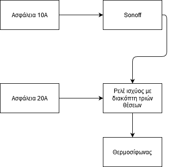

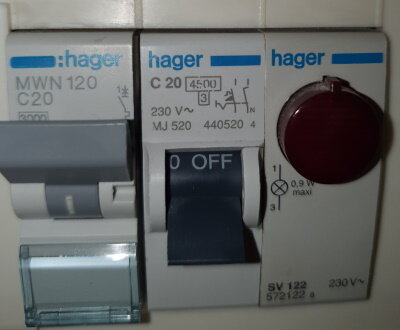

_vbm_ Δημοσ. 16 Ιανουαρίου 2020 Δημοσ. 16 Ιανουαρίου 2020 Καλησπέρα, Όπως έχουν κάνει και πολλοί άλλοι, θέλω να μπορώ να χειρίζομαι τον ηλεκτρικό θερμοσίφωνα remotely. Είπα να αγοράσω ένα sonoff κι ένα ρελέ ισχύος, να κάνω τη δουλειά μου. Αυτή τη στιγμή η κατάσταση στον πίνακά μου, σε σχέση με τον έλεγχο του θερμοσίφωνα, είναι η εξής: Σκέφτηκα, για οικονομία χώρου, να αντικαταστήσω το MJ 520 με ένα ρελέ ισχύος με διακόπτη τριών θέσεων, ώστε να μπορώ να έχω είτε έλεγχο μέσω του sonoff, είτε χειροκίνητο on, ή χειροκίνητο off. Ακούγεται καλή ιδέα αυτό; Κάνει ένα ρελέ σαν αυτό εδώ: https://e-damianakis.gr/ilektrologiko-yliko/category-163/legrand-cx-2p-25a-2no.html; Επίσης, η συνδεσμολογία ειναι η παρακάτω, ή χάνω κάτι; Ευχαριστώ. 1

andreaspA Δημοσ. 17 Ιανουαρίου 2020 Δημοσ. 17 Ιανουαρίου 2020 8 ώρες πριν, _vbm_ είπε Καλησπέρα, Όπως έχουν κάνει και πολλοί άλλοι, θέλω να μπορώ να χειρίζομαι τον ηλεκτρικό θερμοσίφωνα remotely. Είπα να αγοράσω ένα sonoff κι ένα ρελέ ισχύος, να κάνω τη δουλειά μου. Αυτή τη στιγμή η κατάσταση στον πίνακά μου, σε σχέση με τον έλεγχο του θερμοσίφωνα, είναι η εξής: Σκέφτηκα, για οικονομία χώρου, να αντικαταστήσω το MJ 520 με ένα ρελέ ισχύος με διακόπτη τριών θέσεων, ώστε να μπορώ να έχω είτε έλεγχο μέσω του sonoff, είτε χειροκίνητο on, ή χειροκίνητο off. Ακούγεται καλή ιδέα αυτό; Κάνει ένα ρελέ σαν αυτό εδώ: https://e-damianakis.gr/ilektrologiko-yliko/category-163/legrand-cx-2p-25a-2no.html; Επίσης, η συνδεσμολογία ειναι η παρακάτω, ή χάνω κάτι; Ευχαριστώ. Υπάρχει και ο κεντρικός διακόπτης κανονικά, αλλά φαντάζομαι εννοείται. Η 20αρα ασφάλεια για το θερμοσίφωνο μου κάνει εντύπωση. Μικρή είναι. 25 άρα βάζουν. Η 20 φτάνει οριακά.
htaccess Δημοσ. 17 Ιανουαρίου 2020 Δημοσ. 17 Ιανουαρίου 2020 Μόλις τώρα, andreaspA είπε Υπάρχει και ο κεντρικός διακόπτης κανονικά, αλλά φαντάζομαι εννοείται. Η 20αρα ασφάλεια για το θερμοσίφωνο μου κάνει εντύπωση. Μικρή είναι. 25 άρα βάζουν. Η 20 φτάνει οριακά. Η εκάστοτε ασφάλεια ασφαλίζει την γραμμή και όχι την συσκευή (τις συσκευές) της γραμμής. Το 4mm2 καλώδιο το ασφαλίζουμε με 20Α ασφάλεια. Αν θέλεις λόγω φορτίου 25Α ασφάλεια προϋποθέτει και αλλαγή καλωδίου σε 6mm2.
