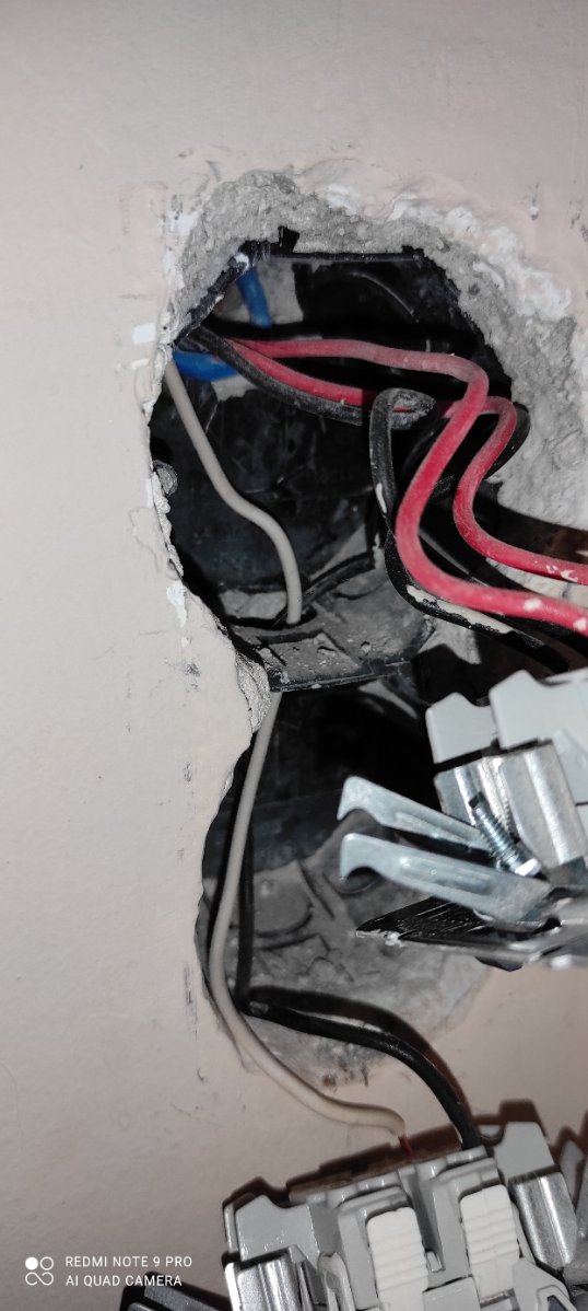

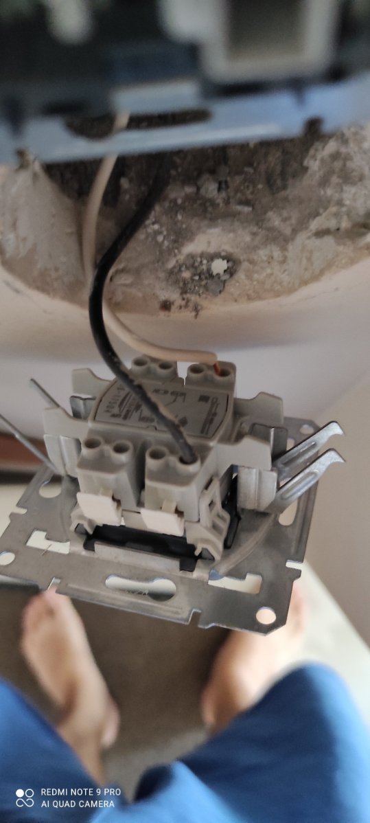

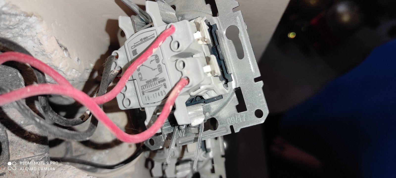

stratos_lag Δημοσ. 9 Ιανουαρίου 2021 Δημοσ. 9 Ιανουαρίου 2021 Η πρώτη απόπειρα έγινε. Αποτυχημένη όμως. Για κάποιο λόγο τρελοπαιζε η λάμπα και δεν είχα και εντολή από το τηλ. Θέλω να βάλω τον sonoff σε έναν διακόπτη ο οποίος έχει μόνο δύο καλώδια και το ένα από τα δύο έρχεται από τον από πάνω διακόπτη. Μήπως μπορεί να με βοηθήσει κάποιος? Σας παραθέτω και μερικές φώτο. Ευχαριστώ

fingolfingr Δημοσ. 9 Ιανουαρίου 2021 Δημοσ. 9 Ιανουαρίου 2021 2 ώρες πριν, stratos_lag είπε Η πρώτη απόπειρα έγινε. Αποτυχημένη όμως. Για κάποιο λόγο τρελοπαιζε η λάμπα και δεν είχα και εντολή από το τηλ. Θέλω να βάλω τον sonoff σε έναν διακόπτη ο οποίος έχει μόνο δύο καλώδια και το ένα από τα δύο έρχεται από τον από πάνω διακόπτη. Μήπως μπορεί να με βοηθήσει κάποιος? Σας παραθέτω και μερικές φώτο. Ευχαριστώ To sonoff mini θέλει ουδέτερο. Κι εσύ από όσο καταλαβαίνω τουλάχιστον δεν έχεις. Οπότε μάλλον δεν θα κάνεις δουλειά.
stratos_lag Δημοσ. 9 Ιανουαρίου 2021 Δημοσ. 9 Ιανουαρίου 2021 1 ώρα πριν, fingolfingr είπε To sonoff mini θέλει ουδέτερο. Κι εσύ από όσο καταλαβαίνω τουλάχιστον δεν έχεις. Οπότε μάλλον δεν θα κάνεις δουλειά. Τον ουδέτερο λες να μπορώ να τον πάρω από τον πάνω διακόπτη?
fingolfingr Δημοσ. 9 Ιανουαρίου 2021 Δημοσ. 9 Ιανουαρίου 2021 (επεξεργασμένο) 6 λεπτά πριν, stratos_lag είπε Τον ουδέτερο λες να μπορώ να τον πάρω από τον πάνω διακόπτη? Ουδέτερο δεν έχουν οι διακόπτες (δεν τους χρειαζεται). Έχουν οι πριζες. Από.οτι βλέπω δεν περνάει ουδέτερο οπότε λογικά δεν έχεις πρίζα κάτω από τους διακόπτες. Για να μπορούσες δλδ να κλέψεις από εκεί. Αν πρέπει οπωσδήποτε να μπει εκεί.... Η μόνη λύση ειναι να ανοιχθεί το καπάκι πάνω από τους διακόπτες (κάπου ψιλοτερα στην ίδια ευθεία) και να πάρεις ουδέτερο από εκει. Όχι εσύ βέβαια. Ηλεκτρολόγος. Edit: αυτό το γαλάζιο που αχνοφαινεται σε μια φωτο είναι καλώδιο που είναι συνδεδεμένο κάπου? Συνήθως μπλε είναι το καλώδιο του ουδέτερου αλλά... Καλό είναι να μην πειραματιστεί αν δεν ξέρεις τι ειναι Επεξ/σία 9 Ιανουαρίου 2021 από fingolfingr
stratos_lag Δημοσ. 9 Ιανουαρίου 2021 Δημοσ. 9 Ιανουαρίου 2021 32 λεπτά πριν, fingolfingr είπε Ουδέτερο δεν έχουν οι διακόπτες (δεν τους χρειαζεται). Έχουν οι πριζες. Από.οτι βλέπω δεν περνάει ουδέτερο οπότε λογικά δεν έχεις πρίζα κάτω από τους διακόπτες. Για να μπορούσες δλδ να κλέψεις από εκεί. Αν πρέπει οπωσδήποτε να μπει εκεί.... Η μόνη λύση ειναι να ανοιχθεί το καπάκι πάνω από τους διακόπτες (κάπου ψιλοτερα στην ίδια ευθεία) και να πάρεις ουδέτερο από εκει. Όχι εσύ βέβαια. Ηλεκτρολόγος. Edit: αυτό το γαλάζιο που αχνοφαινεται σε μια φωτο είναι καλώδιο που είναι συνδεδεμένο κάπου? Συνήθως μπλε είναι το καλώδιο του ουδέτερου αλλά... Καλό είναι να μην πειραματιστεί αν δεν ξέρεις τι ειναι Άρα από ότι καταλαβαίνω δεν θα μπορέσω να κάνω τους διακόπτες μου smart. Εκτός και αν έχει από κάτω πρίζα. Σωστά?
cambo99 Δημοσ. 9 Ιανουαρίου 2021 Δημοσ. 9 Ιανουαρίου 2021 1 minute ago, stratos_lag said: Άρα από ότι καταλαβαίνω δεν θα μπορέσω να κάνω τους διακόπτες μου smart. Εκτός και αν έχει από κάτω πρίζα. Σωστά? Ανοίγεις τα κουτιά πάνω απο τις πρίζες και κατεβάζεις ουδέτερο. Δεν είναι δύσκολη δουλειά, αλλά θα χρειαστείς μετά να φτιάξεις τα μελεμέτια. Το κάνεις μια φορά και το έχεις για πάντα.. 😋 1
stratos_lag Δημοσ. 9 Ιανουαρίου 2021 Δημοσ. 9 Ιανουαρίου 2021 2 λεπτά πριν, cambo99 είπε Ανοίγεις τα κουτιά πάνω απο τις πρίζες και κατεβάζεις ουδέτερο. Δεν είναι δύσκολη δουλειά, αλλά θα χρειαστείς μετά να φτιάξεις τα μελεμέτια. Το κάνεις μια φορά και το έχεις για πάντα.. 😋 Πωωωω.... Θα με βάλεις σε δουλειές με φούντες! Χαχαχαχαχαχα! Γιατί όμως αφού περνάει στο κουτί δεν το κατεβάζουν και κάτω... Χαζομάρα!
