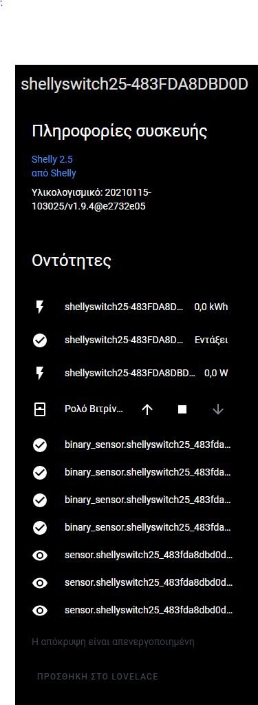

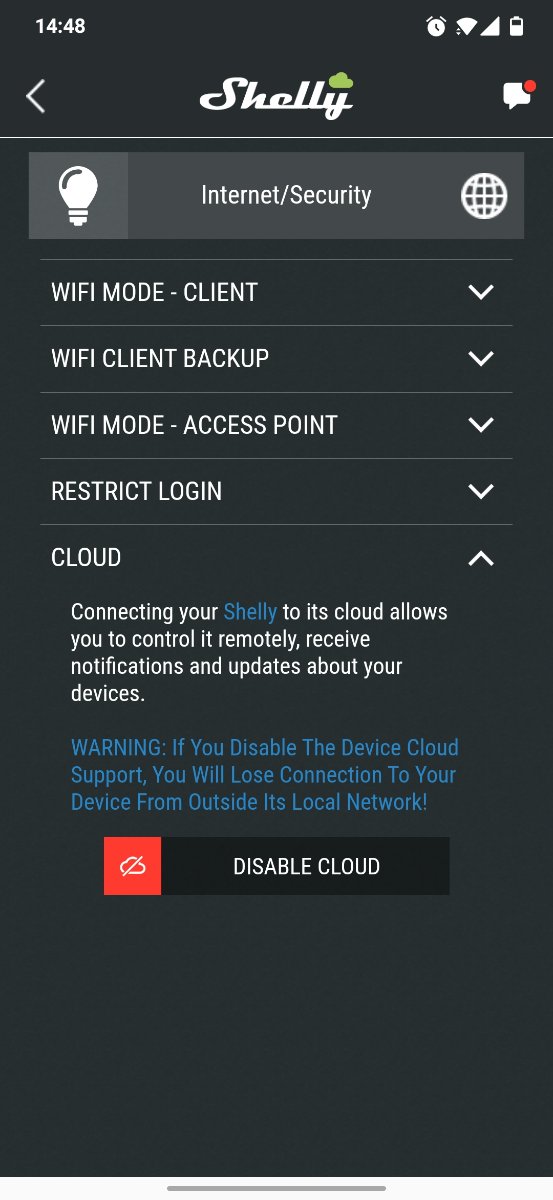

leuteris107 Δημοσ. 27 Φεβρουαρίου 2021 Δημοσ. 27 Φεβρουαρίου 2021 11 ώρες πριν, Spect~ είπε απλα θελει πιο λεπτα καλωδια 11 ώρες πριν, johnyboy είπε ουτε καρφίτσα δεν χωράει 3 ώρες πριν, netvoice είπε Δεν χρειάζεται να το flashαρεις, με το τελευταίο update του shelly το ΗΑ το βλέπει απo IP, οποτε κλείνεις το cloud απο το device και παίζει μια χαρά. Καλημέρα σ όλους. Σίγουρα ο καλύτερος τρόπος είναι να το flashαρεις, με το τελευταίο update του shelly. Το ΗΑ το βλέπει από IP, οπότε κλείνεις το cloud από το device και παίζει μια χαρά. Αν όμως θέλεις να το flashαρεις χωρίς καρφίτσες και καλώδια χρησιμοποιείς αυτόν τον τρόπο. Έχει το Video.

lambros Δημοσ. 27 Φεβρουαρίου 2021 Δημοσ. 27 Φεβρουαρίου 2021 Αφορά όλες τις shelly αυτό;; Δηλαδή τις κάνεις pair με το πρόγραμμα τους και μετά κλείνεις το cloud???
fingolfingr Δημοσ. 27 Φεβρουαρίου 2021 Δημοσ. 27 Φεβρουαρίου 2021 30 λεπτά πριν, johnyboy είπε Κάποιος είχε βάλει screenshot από shelly 2.5 με tasmota και είχε και θερμοκρασία. Δεν ξέρω αν την έχει και με το shelly firmware όμως. Αν κερδίζεις πράγματα με το tasmota αξίζει. Γιατί χωρίς τίποτα άλλο, όπου έχεις διπλό διακόπτη άρα και shelly 2.5 έχεις και θερμόμετρο. Ίσως όχι ακριβείας αλλά σιγά. Το Shelly 2.5 (νομίζω και τα άλλα) έχει ενσωματωμένο αισθητήρα θερμοκρασίας. Αλλά.αυτο σου δείχνει την θερμοκρασία του Shelly μέσα στον διακόπτη. Όχι του δωματίου. Πχ στα δικά μου μέσω του ha δείχνει θερμοκρασία 40-45 βαθμούς. Απομτην εφαρμογή της Shelly δεν υπάρχουν αυτά αλλά δεν έχει και νόημα γιατί ειναι μόνο για overheat protection. 14 λεπτά πριν, lambros είπε Αφορά όλες τις shelly αυτό;; Δηλαδή τις κάνεις pair με το πρόγραμμα τους και μετά κλείνεις το cloud??? Όταν τις κανεις pair με το app σε ρωτάει αν θες να την συνδέσεις στο cloud ή όχι. Αν πεις όχι τότε την βλέπεις μόνο τοπικα 1

lambros Δημοσ. 27 Φεβρουαρίου 2021 Δημοσ. 27 Φεβρουαρίου 2021 4 ώρες πριν, fingolfingr είπε Όταν τις κανεις pair με το app σε ρωτάει αν θες να την συνδέσεις στο cloud ή όχι. Αν πεις όχι τότε την βλέπεις μόνο τοπικα Που αυτό μπορεί να αλλάξει στο μέλλον;;; Έτσι δεν βάζεις tasmota και δεν χάνεις εγγύηση. Σωστά;;
fingolfingr Δημοσ. 27 Φεβρουαρίου 2021 Δημοσ. 27 Φεβρουαρίου 2021 10 λεπτά πριν, lambros είπε Που αυτό μπορεί να αλλάξει στο μέλλον;;; Έτσι δεν βάζεις tasmota και δεν χάνεις εγγύηση. Σωστά;; Μπορείς το cloud να το ανοιγοκλείνεις οπότε θες από την εφαρμογή Για tasmota.... Δεν ξέρω 1
netvoice Δημοσ. 28 Φεβρουαρίου 2021 Δημοσ. 28 Φεβρουαρίου 2021 (επεξεργασμένο) Για το shelly η εφαρμογη τους χρειάζεται μόνο να πάρει IP το device στο local lan, απο εκει και πέρα οταν έχεις HA δεν χρειάζεται πουθενά, 'μιλάει' απεθείας το HA με το shelly μεσω ip. Έκανα δοκιμές και του έκλεισα το internet (shelly) και δεν είχε καμία διαφορά, έπαιζε μια χαρά. Όποτε δεν έχει νόημα να το flashάρεις και να χάσεις την εγγύηση. Τώρα για τον αισθητήτρα θερμοκρασίας που αναφέρετε πιο πάνω ειναι για το overheating της συσκευής και όχι για το χώρο. Επεξ/σία 28 Φεβρουαρίου 2021 από netvoice 2
johnyboy Δημοσ. 28 Φεβρουαρίου 2021 Δημοσ. 28 Φεβρουαρίου 2021 Έκανα δοκιμές και εγώ χτες και παίζει εξαιρετικά, το HA τα βρίσκει όλα με την μια. Δεν υπάρχει λόγος να ασχοληθεί κάποιος με τασμοτα.
